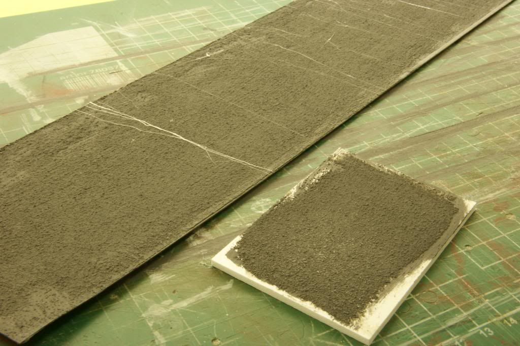

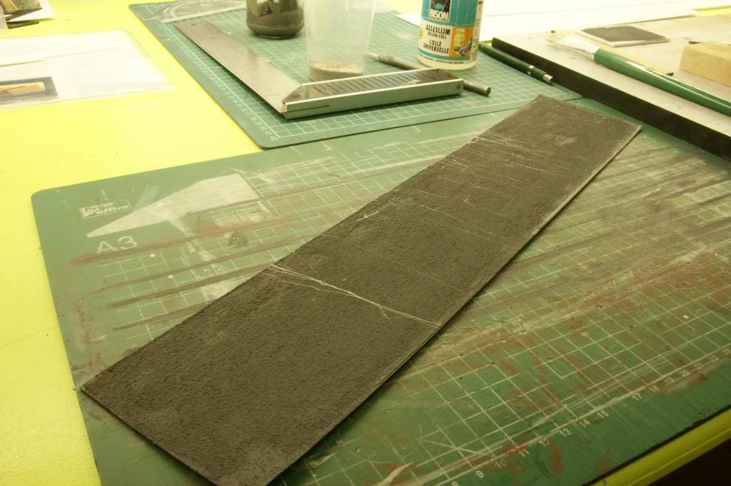

Vanmiddag na het drogen van de verf toch gedaan wat Huibert gisteren al opperde:
Plaatje eraf! Vind de structuur uiteindelijk toch veel te grof. Vanmorgen op het werk nog een stukje vorig jaar geasfalteerd wegdek bekeken, dat is toch een stuk gladder dan wat ik hier geproduceerd heb. Daarnaast kwam ik met het zand en de extra verflaag ook te hoog uit zodat de wielen van het materieel over de weg ratelden. Overnieuw dus. Het proefplaatje van gisteren zag er zo veelbelovend uit:
Bij het lostrekken bleek ook nog eens dat de lijm in het geheel niet vast zat, daarom de draden over het plaatje.
Hans

Valt niet mee, hè Hans?  ;) Gewoon nog eens de tips doorlezen en opnieuw een poging doen. Met vallen en opstaan moet het op den duur wel lukken.
Over vallen gesproken, hoevaak heb je je knieën wel niet opengeschaafd aan dat asfalt (en dan later lekker de korstjes eraf pulken)? Ik bedoel maar, zo vaak met je neus er bovenop gezeten en toch niet goed gekeken  :P

Nee inderdaad. Maar dat is voor mij nou juist de leut aan het modelbouwen. De werkelijkheid proberen zo natuurgetrouw mogelijk om te zetten naar model. En meestal zit het mee, maar soms ook tegen. Dit is niet geworden wat ik ervan verwacht had. Het gebruikte zand leek me op voorhand, hoe fijn gezeefd het ook is, al aan de grove kant. Voordeel van deze actie is wel dat ik de aansluiting bij de railstaven aan kan passen en ook de bolling in het wegdek na kan bootsen  (y)

Yes!!!  ;D
Zand voldoet eigenlijk zelden voor... zand en aanverwante zaken als.... asfalt ;)
Soms denk ik dat asfalt-van-de-rol het beste is, mits je dat qua kleur opkalefatert. Maar ja, dat lijkt dan weer zo simpel....

Op zoon proefstukje moet je dan eigenlijk ook het naadprobleem oplossen. Die vond ik het meest storend

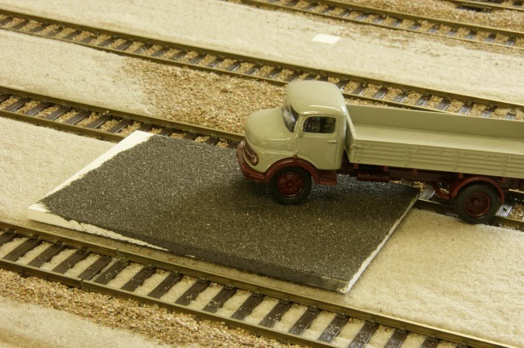

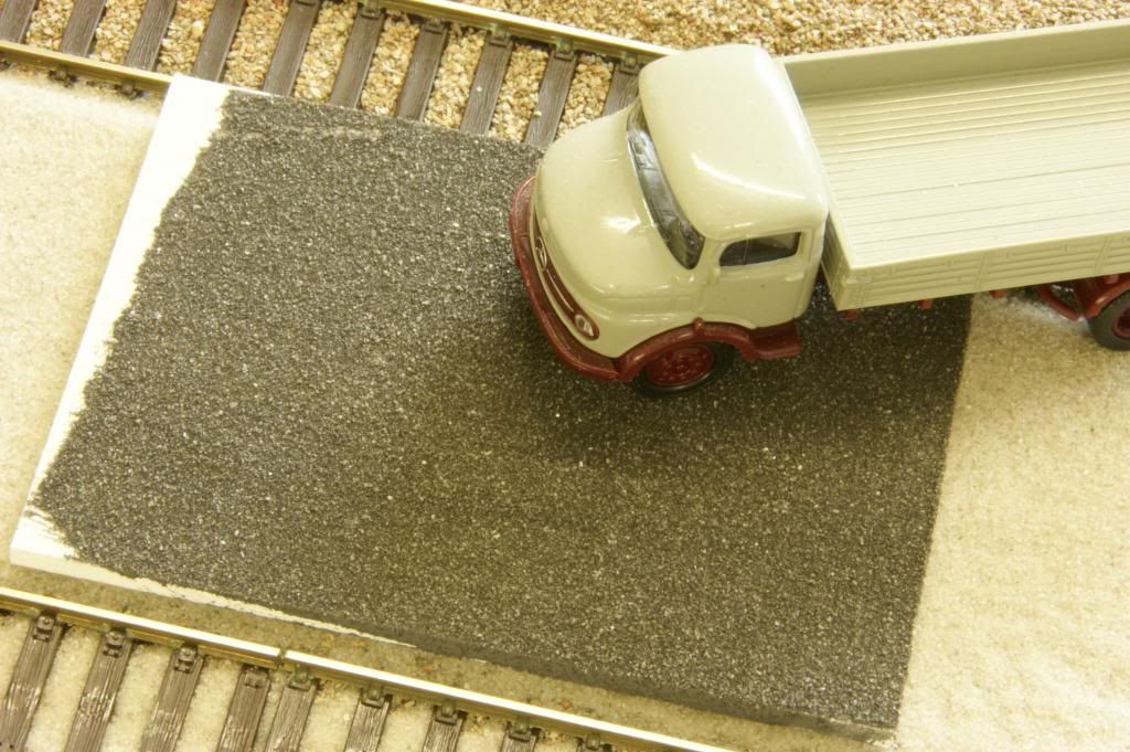

Na de afgelopen dagen met wat verschillende methoden geëxperimenteerd te hebben kwam de oplossing min of meer toevallig bovendrijven. Bij het sorteren van m'n assortiment strooimateriaal kwam ik toevallig iets tegen dat me voor het maken van asfalt wel geschikt leek. Dus proefplaatje ingesmeerd met asfaltverf en in de natte verf m'n vondst gestrooid:
Hier ben ik zeer tevreden over, dus dit gaat hem worden. Nu nog op zoek naar een geschikte kleur voor klinkerbestrating. Dat wil nog niet echt vlotten, of te bruin, of te oranje....
Hans

Dat ziet er niet slecht uit! Ben ik toch wel benieuwd naar wat die 'vondst' van jou nou eigenlijk is  :)

Ik denk dat ik het ooit eens gekocht heb als kolenstof o.i.d. Vermoed dat het wel van een "merk" is, weet alleen niet meer welk. Heb niet iets dat herkenning achteraf mogelijk zou kunnen maken erbij in het potje gestopt  :( Dat doe ik tegenwoordig wel. Het is fijner dan het zand dat ik laatst gebruikt heb, en wat zwart gemêleerd van kleur.
