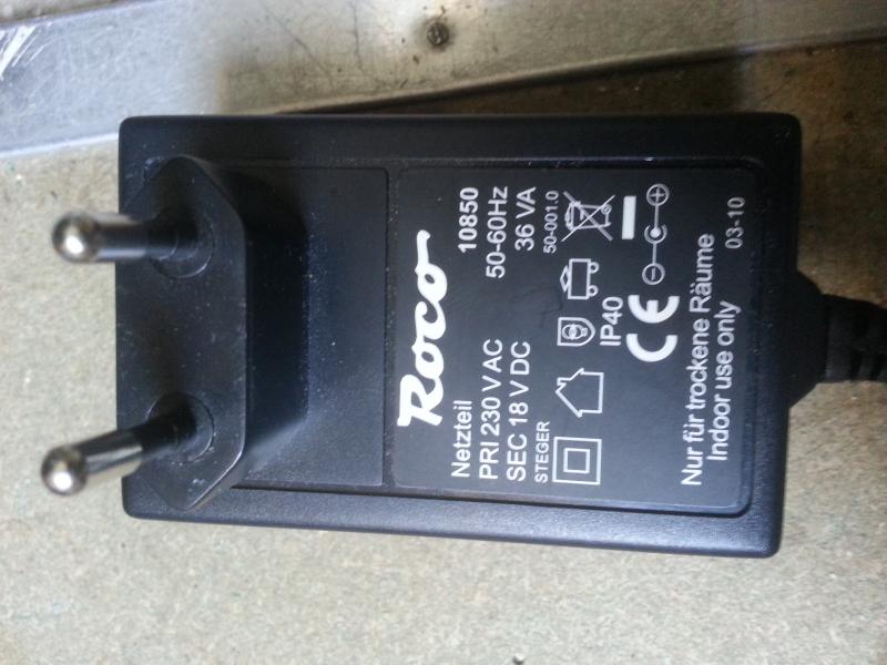

ik heb hier een foto van de voeding
-de wdd decorders heb ik geen aparte voeding gegeven(gaan vanaf de centrale  naar de wdd decorders)
- 4 diodes? dacht dat er 2 voldoende waren
ja heb een grote L vorm baan 3.30x2.20x1.00
zou ik dan een versterker erop aan moeten sluiten om  de ampere wel goed te behalen?

Hallo nog steeds Naamloos,
- Je hebt de 'kleine' voeding. Goed voor 2-3 treinen maar zeker niet veel meer.
- De WDD decoders hebben zeker een eigen voeding nodig - absoluut zeker bij deze beperkte Roco voeding.
- Het idee dat 2 diodes voldoende zijn is fout - geen idee waar je dit hebt gevonden. Je vernielt het DCC signaal. Overal zie je schema's met 4 diodes of een vette brugcel.
Mijn advies is om eerst eens een betere Roco voeding te zoeken en het grote knelpunt met de diodes op te lossen. En denk maar meteen even na over de voeding van de WDD's, die gaan je namelijk zeker opbreken als je regelmatig wissels gaat schakelen.
Sander

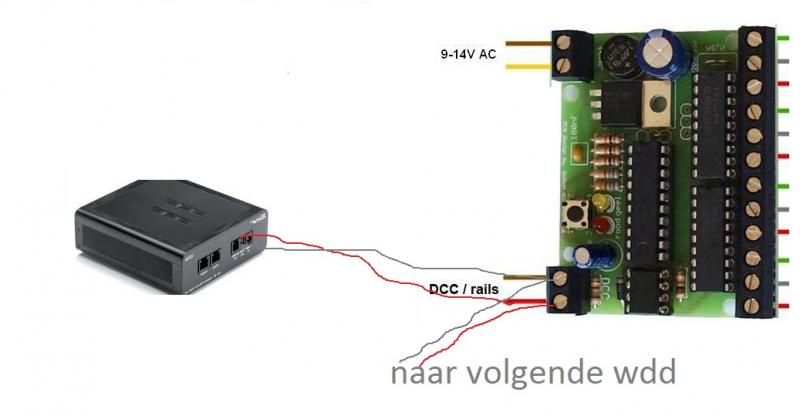

red eagle.....---- ik gebruik een analoge trafo als stroom daarvoor,,,maar op de wdd decorder staat ook DCC dus heb daar die draden 0.14  van de centrale heen gedaan....
heb vanavond alles los gehaalt ook de wdd decorder
wie kan mij stap voor stap helpen hiermee  om het nou wel alles goed aan te sluiten????

ik heb de wdd decorders voorzien van analoge stroom en DCC:  digitale stroom vanaf de centrale

Neem ook eens een kijkje in de encyclopedie en dan bij dit artikel: Centrale voedingsleiding. Daar staat aangegeven hoe je het een en ander kan aansluiten.
1) De WDD-decoder: 1x aansluiten voor DCC-signaal (dus achter de versterker (booster) aangesloten) draadjes naar de centrale (dat zijn meestal de J+K aansluitingen op de decoder) 1x aansluiten op een externe voeding (+ en - aansluiting) dus niet de voeding van de baan (die roco-voeding) maar een losse voeding van 12V of 14V gelijk of wisselstroom.
Of maak eens een foto / tekening van hoe je het aangesloten hebt en plaats die hier. Dan hebben we een iets beter beeld.
Groet Ronald.
« Laatst bewerkt op: 26 August 2013, 21:44:37 door Ronald Koerts »

tommie1989
  • Berichten: 109
Re: Stotterende treinen, te weinig vermogen van trafo?
« Reactie #14 Gepost op: 26 August 2013, 21:56:32 »
zo heb ik hem aangesloten
