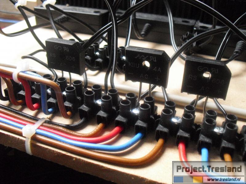

Uit voorzorg en om eventuele problemen te voorkomen heb ik, voor de besturing van Tresland, ook gelijkrichters gemonteerd. Hierbij zijn de + en - achterlangs aan elkaar gesoldeerd. Is op de foto niet zo goed te zien. De AC aansluitingen worden dus gebruikt voor de niet gedetecteerde stukken.
gr. Harrie

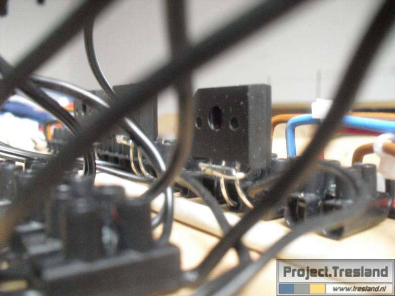

Heb ff snel een foto van de achterkant kunnen maken. Hier kun je zien dat + en - gekoppeld zijn.
gr. Harrie

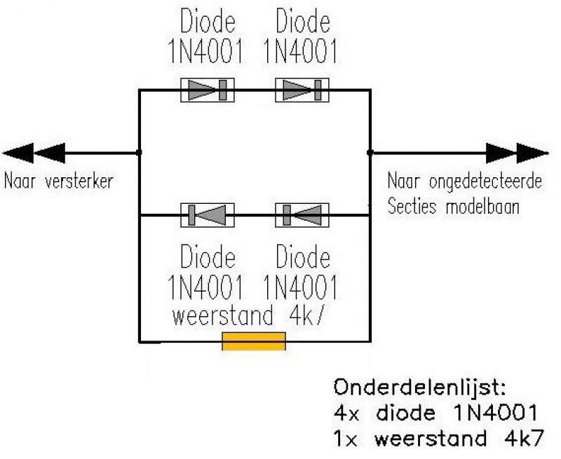

Wat is het verschil tussen een diodeschakeling (met weerstand) en gelijkrichtbrug (dus zonder weerstand) zoals de B40C5000? Is deze laatstgenoemde gelijkrichtbrug goed te gebruiken voor ongedetecteerde secties?

Uit een ander draadje.
In de diodeschakeling voor de ongedetecteerde secties is de functie van de weerstand onduidelijk. Daar hebben we het in eerdere topics al over gehad, maar er is niemand die snapt wat het nut van die weerstand is.
Volgens mij is dat nog niet veranderd.  :D

Waarom niet? Zover ik weet is de weerstand bedoelt om de boel gelijkwaardig te krijgen. Vooral als je zoals bij mij baan problemen hebt met het antenne-effect. Zie daarvoor deze post. Met een weerstand er tussen zorg je ervoor dat bij zowel je bezetmelder-secties als je ongedetecteerde secties een lekstroom hebben.
Groeten Ronald.

Ja, maar die gelijkrichtbrug heeft toch niet zo'n weerstand?
  • Berichten: 27164
    • Pagina van klaas
Re:Baangedeelte met aparte booster, geen detectie, wél diodeschakeling?
« Reactie #26 Gepost op: 21 February 2011, 21:33:56 »
De weerstand kan je er toch gewoon aan vast solderen?
Zo doen ze het bij de standaard diodeschakeling ook. Dat zijn 4 losse diodes en een weerstand aan elkaar gesoldeerd.
Sanderr
  • Berichten: 118
« Reactie #27 Gepost op: 21 February 2011, 22:59:47 »
Waar moet je die aan vast solderen? Aan de in/-uitgang van de gelijkrichtbrug?
Bij een diodeschakeling zit de weerstand toch als het ware tussen de diodes en niet ervoor of erachter? Zie volgend plaatje uit de encyclopedie:
Sander
  • Berichten: 4666
« Reactie #28 Gepost op: 21 February 2011, 23:10:45 »
Sander,
nu zit ie er niet meer tussen.
Nu zit ie er om heen, technisch blijft het hetzelfde.
 Sander
 Sander
Sanderr
  • Berichten: 118
« Reactie #29 Gepost op: 21 February 2011, 23:15:06 »
Waar wordt deze diode dan aan vast gesoldeerd? Het lijkt me dat als je het er voor of er achter doet dat de schakeling dan in serie is en niet meer parallel, zoals op de tekening.
