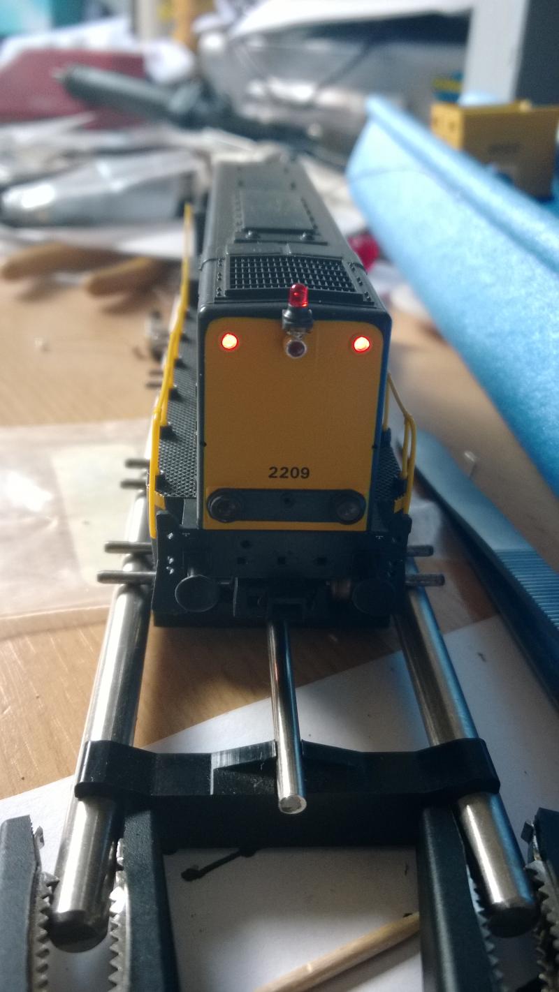

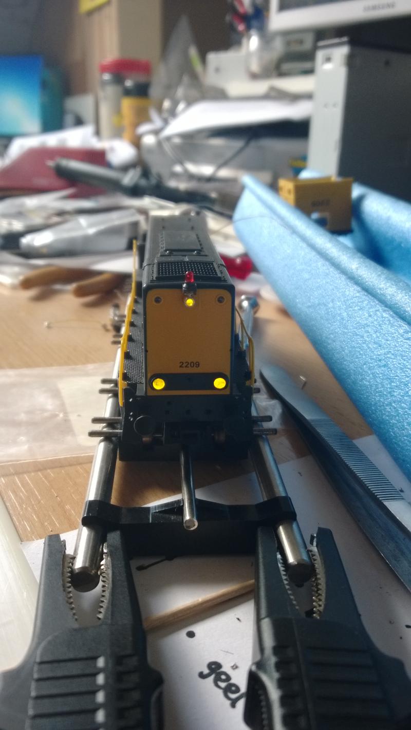

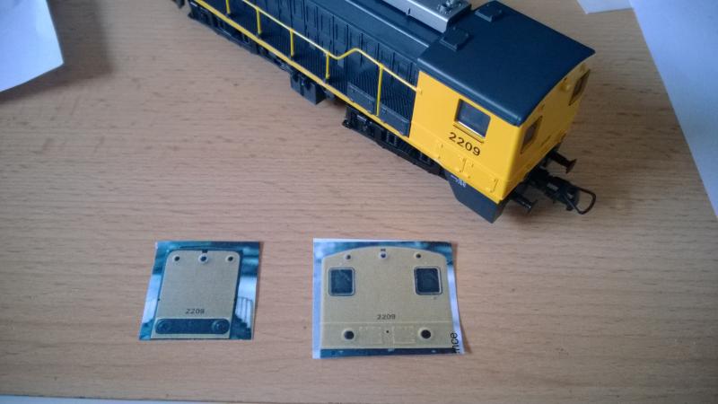

Een nieuw fenomeen voor mij: een lokomotief kopen, slopen en verbouwen...

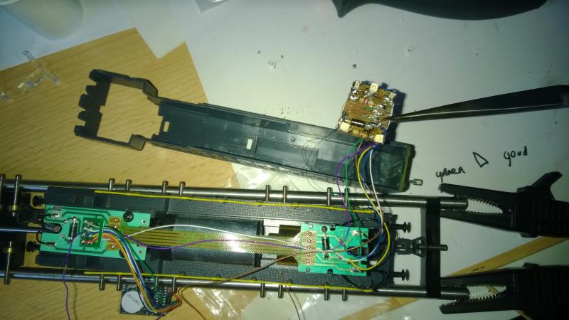

Eerst maar eens kijken hoe alles in elkaar zit, er blijken standaard lampjes in te zitten, eigenlijk geen gezicht. ik heb geen digirails setje liggen, dus eerst maar eens een fotootje maken van de front en sluit partij, zodat ik deze kan gebruiken voor de maat.

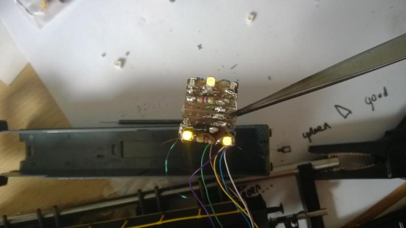

Vervolgens de lok uit elkaar, en een printje maken... Floris heeft elders op het forum eens een schema-tje gepost, wat ik dankbaar
mis
/gebruikt heb...
Echt netjes is het niet, maar gelukkig gaat er toch een kap overheen

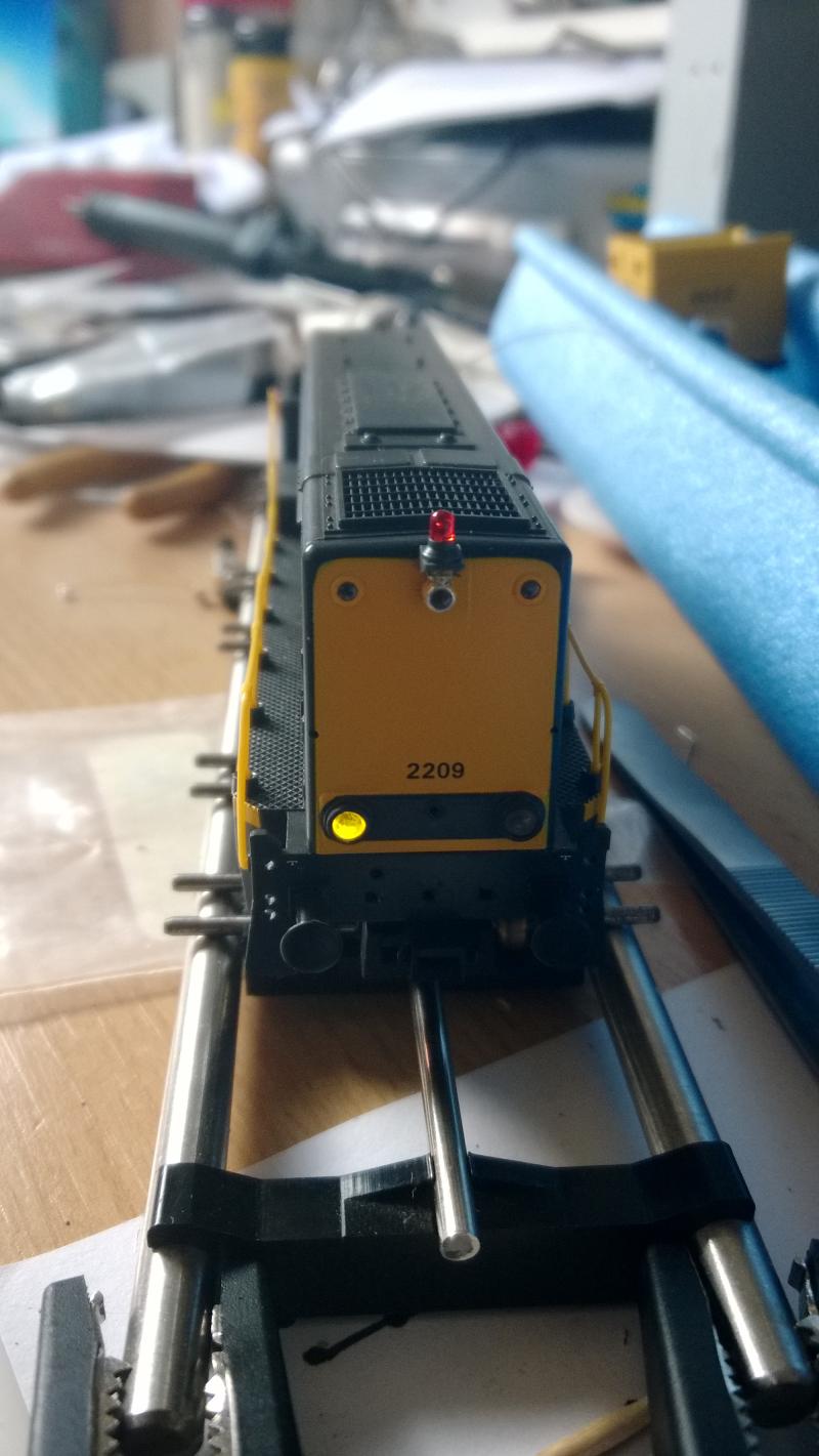

Uiteraard mét rangeersein, en functie om de sluitseinen te doven :-)
Richard
Richey
Berichten: 1045
Re: BNLS-Werkspoor - Een Roco 2209
21 August 2013, 20:50:37 »

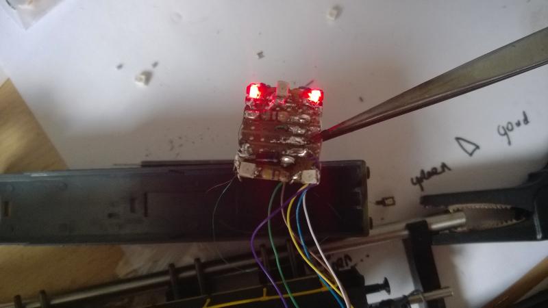

Het zwaailicht doet het ook al, maar daar heb ik geen foto van.
De oplettende lezer heeft natuurlijk ook al bedacht dat dit allemaal niet zou moeten kunnen met de standaarduitgangen van de Lopi 4 met nem-stekker, dus ook ik heb maar even een hulpprintje gemaakt zodat ook aux3 en aux4 het doen :-).

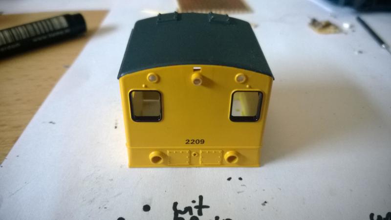

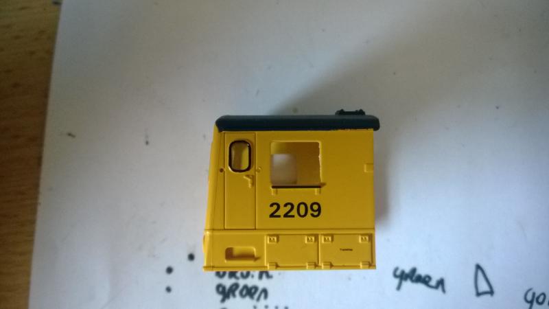

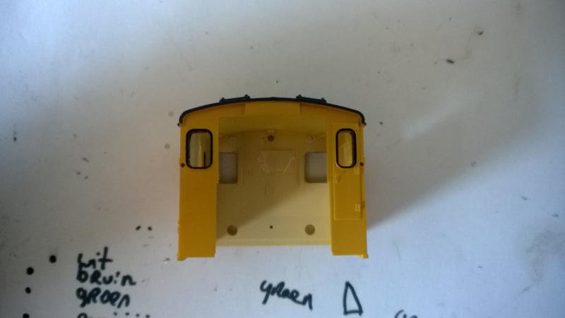

Ook ben ik al bezig met de cabine:
Helaas blijken bij mij de ruiten zo vastgelijmd te zitten dat ze er met geen mogelijkheid uit kwamen. Uiteindelijk met de scalpel maar net buiten het gezichtsveld het doorzichtige plastic doorgesneden en zo de hele handel uitgebroken. Het zit echt muurvast...
. Nou ja... jammer dan...
Eerst de raamrubbers maar eens netjes zwart maken:
Ook de armsteun heeft al een kleurtje. De bovenste tree op de kap heeft ook al zijn zwarte invulling, maar dat heb ik op deze foto nog niet gedaan (ondertussen wel):
Ook aan de andere zijde zijn de kleine raampjes even bijgewerkt:

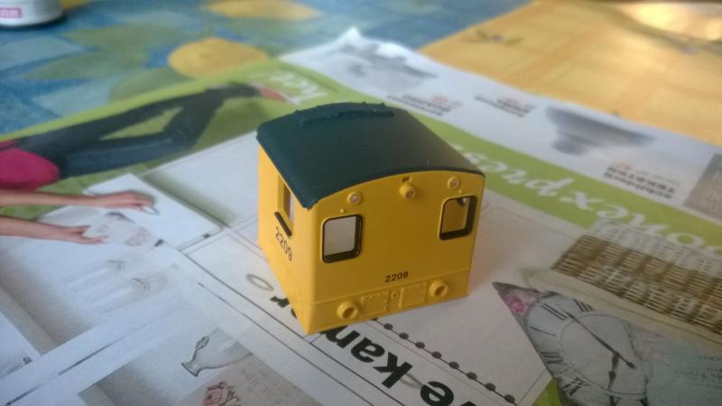

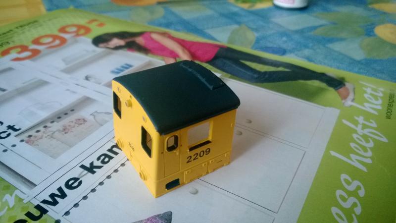

Ondertussen nog maar even een stukje verder met wat anders, het dakluik 😁. Twee hoort natuurlijk niet, dus maar eens gekeken in mijn styreenbak. Een wit vlakje op maat geknipt, en tussen de luiken geknipt.
Daarna op maat geveild en geschuurd, zodat het één geheel lijkt. Bij gebrek aan een airbrush of spuitbus maar eens de kwast gepakt en een poging gewaagd:
Ik had gelukkig nog wel een spuit matte vernis en heb hem dus wel even netjes weer mat glanzend achtig gespoten 😊.
Ik vind hem goed gelukt, volgende week weer eens verder. Morgen komt er een lading FRIE-spulletjes, maar helaas morgenavond ook richting Ootmarsum, drie dagen kunstmarkt met den dame...

@Floris: Dat was ergens wel de bedoeling, maar tenzij je me toefluistert waar ik een aux5 vandaan kan halen... .
F0 is front en sluit, F1 sluitseinen uit, F2 knipper F3 is rangeerseinen en voor F4 zat ik te twijfelen tussen cabineverlichting en Krois koppelingen...

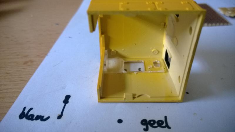

Die oorspronkelijke gaatjes voor de handgrepen naast de cabinedeur... Hebben jullie die dichtgemaakt en met verf aan kunnen tippen zonder dat je het hele geel opnieuw moest spuiten, of is dat niet te doen?
de cabineramen achterop (richting huif)... Hoe hebben jullie die inliggend gekregen? Het zijn gewoon platte stukjes plastic, dus het wordt,wel heel erg frunniken lijkt me... :-/...

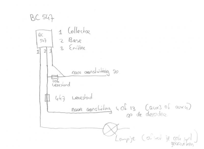

Ik vraag me af hoe je de aux 3 en 4 hulpprintje hebt gemaakt, met name ben benieuwd naar het schema, kan/wil je hier iets over schrijven?
BVD John
Richey
Berichten: 1045
22 August 2013, 12:24:07 »
Het is hier al wel een aantal keer besproken (op het forum), maar ook ik heb inderdaad fff moeten pielen om het aan de gang te krijgen... (en achteraf is het o zo simpel)...
Zal het fff duidelijk proberen op te lepelen.
Richard
Richey
Berichten: 1045
22 August 2013, 12:43:18 »
Zo... :
Hoop gekrabbel
. Voor de duidelijkheid heb ik hier dus een BC547B gebruikt.
Als alternatief op SMD basis kun je ook de BC847B gebruiken.
Als je ze allebei in één wil hebben (dus AUX3 en AUX4) schijn je ook de BC847S te kunnen gebruiken, dat is een dubbele spanningsregelaar (eigenlijk dus twee in één).
Ook hier in de encyclopedie staat een en ander uitgelegd, ik zelf heb het (uiteraard) Karst het eerst zien doen

Aux3 en Aux4 van een lopi4 kun je ook met één component beschikbaar maken, nl met een
dubbelfet
zoals in mijn
Hippel 657
en mijn
Richey
Berichten: 1045
22 August 2013, 13:49:48 »
Euhm... dat schreef ik toch ook?
Richard
Berichten: 6437
22 August 2013, 14:01:36 »
sorry Richard, ik had je link naar de encyclopedie niet verder door geklikt
Met de IRF7103 zou je zelfs de twee weerstandjes bij de gate nog kunnen weg laten.
