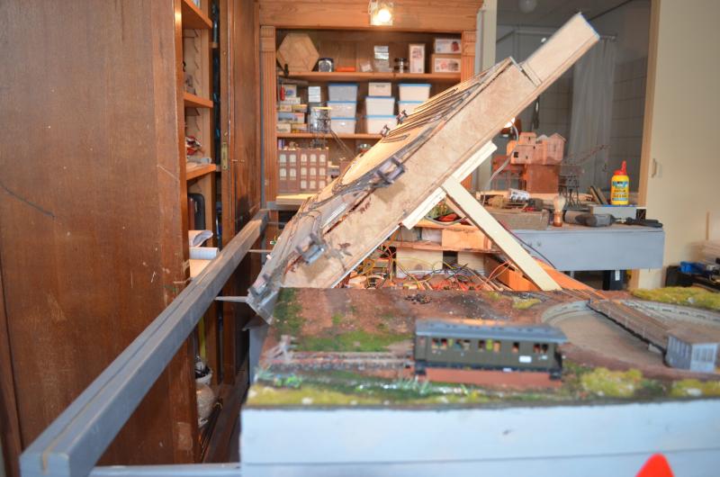

Hallo allemaal
Ik wil jullie vragen om met mij mee te denken en wel over het volgende.
Op mijn moduul baan bestaande uit 2 moduuls in hoekopstelling.
is het de bedoeling dat ik aan de achterkant een achtergrond schilder op schildersdoek, dit doek moet aan de bovenkant vast zitten en aan de zijkant en onderkant los het moet dus hangen.
De reden hiervan is dat de een gedeelte van de boven kanten van mijn moduuls opklapbaar zijn.
Als de achtergrond vast zou zitten bijv een hardboard achtergrond of zo dan komt het scharnierende deel tegen
de achterwand en kan je er zeker van zijn dat een deel van gebouwen, bomen etc in de verdrukking komen.
Terwijl bij loshangend doek hopelijk het doek mee gaat met de opwaartse handeling.
Hieronder nog even een foto'tje van een deel van het opgeklapte stuk.
In de grijze balk aan de linkerkant had ik in een ingevreesde gleuf eerst een vaste achtergrond zoals hierboven al aangegeven gemaakt maar dit werkt dus niet als er hoge dingen op het blad staan.
Het doek kan ik aan de bovenkant omrollen en daardoor een buis steken, maar hoe maak ik die buis vast aan het moduul ?  zodanig dat ik de buis met doek ook nog eraf kan tillen.
Ik dank jullie bij voorbaat.
