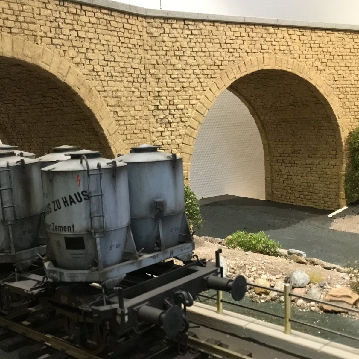

Het is weer ff terug....
Tussendoor wat van m'n vrije tijd besteed aan een bruggetje... Nog niet klaar overigens..
Ronaldk
Berichten: 8827
Re: Stadtstrecke in spoor 1
Reactie #439 Gepost op:
23 July 2017, 19:41:34 »
Oe... Dat ziet er erg goed uit Ferry! mooi!

Hallo Ferry,
Dat ziet er keurig uit. De stenen stuk voor stuk gelegd? Of een mal gebruikt?
Wies.

Dank heren,
@ Wies,
Ik heb hiervoor een mal gebruikt, enkel de hoekstenen zijn los gemaakt.
Voor de binnenzijde van de boog : het gips gieten en op het moment dat het net niet meer vloeibaar is op een gebogen mal gelegd. Dat werkt prima.
Overigens gebruik ik porcelein gips, dat werkt een stuk prettiger en is veel harder.
De hoekstenen zijn van 6 mm multiplex, strips gezaagd op de juiste breedte, het oppervlak op een niet zachtaardige wijze kennis laten maken met een beton steen ( multiplex hameren op de betonsteen ) om zo wat structuur hierin te krijgen.
Het was best wel een klus...

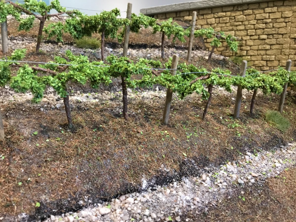

Begin van wat wijnranken .....

Ha Ferry,
Persoonlijk ben ik geen wijndrinker, maar dit smaakt naar meer! Zo gezien lijkt het òf het begin van het seizoen, òf er is net gesnoeid, want de ranken zijn nog niet erg uitgelopen.
Je zou op de kop van de rij ranken een hoopje as ( what's in the name?) met een paar half verbrande takken kunnen leggen. Snoeispul wordt on the spot in de fik gezet, meestal. Een jerrycan erbij kan ik doneren!
Ook een idee is een klein schuurtje met vaten met chemicaliën( voor een echte Chateau Migraine), een paar kronkelige stammetjes van oude struiken voor brandhout ( van boomwortels oid), gereedschap en wat manden van Paulo bijv.
Grtz,
