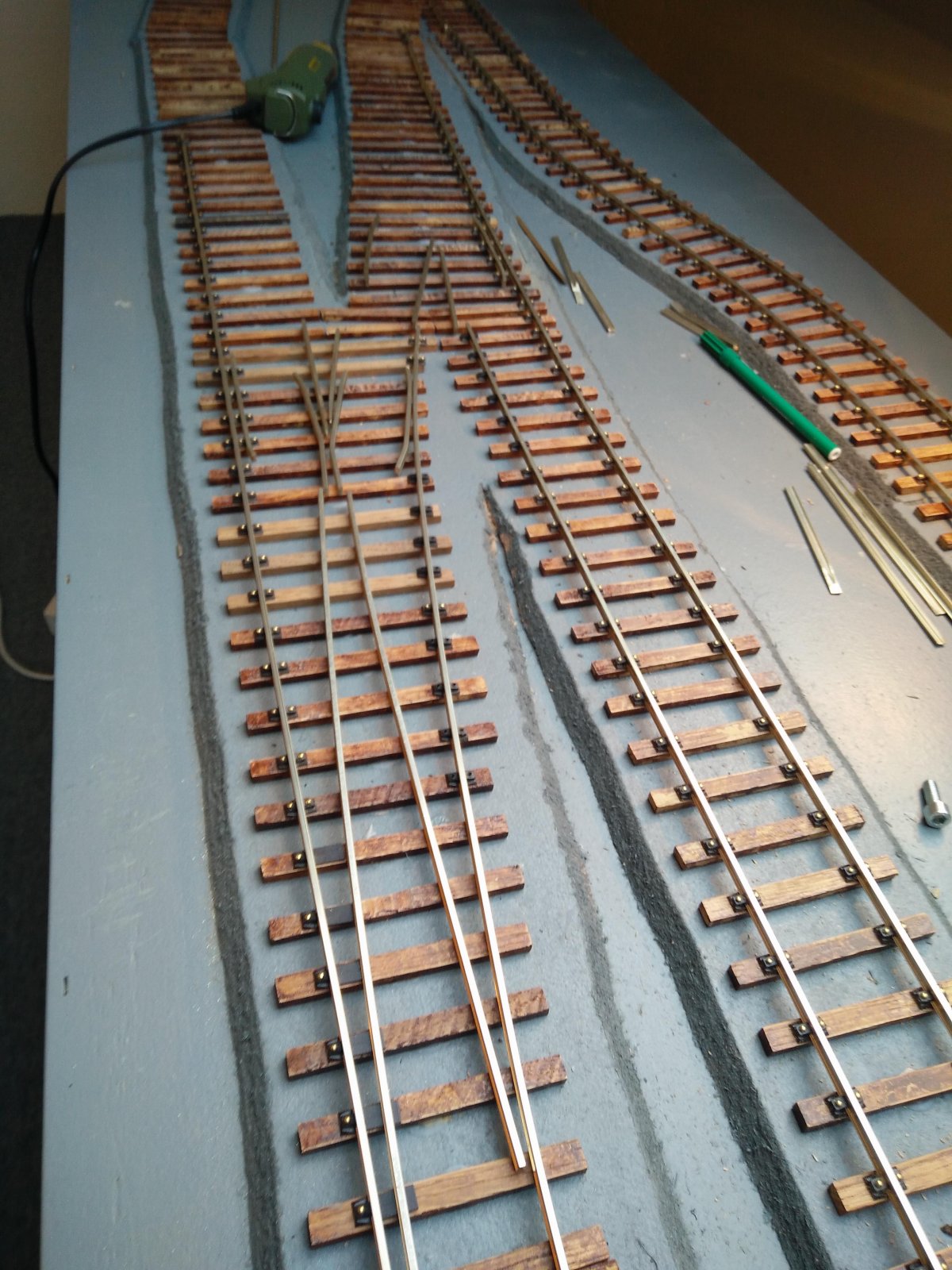

Bedankt. Heb nog een vraag. De geometriekaart van KM1 geeft een hart tot hart afstand bij dubbelspoor van 140 EN 125 mm. Nu staat het mij voor om 140 aan te gaan houden (tip van Ernst).
Probleem dat er dan gaat komen is dat er GEEN 2 wissels op 1 module kunnen (120x60). Bij 125 past dat wel. Nu kan dat uiteraard in de overloop van de module, wat dan wel weer een gepuzzel gaat worden. Wil dat enigszins uniform hebben, daar dit dan ook de aansluiting bij andere modules kan gaan worden - ben dan wel een paar jaar verder.

Ja, ik denk dat ik het begrepen heb, van die foto's. Zie hier de eerste wisselstraat. ALLES ZELF GEMAAKT. Begint voorwaar meer op een gereedschapmakerij te lijken.

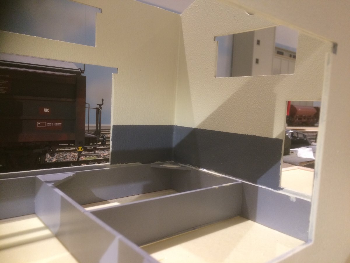

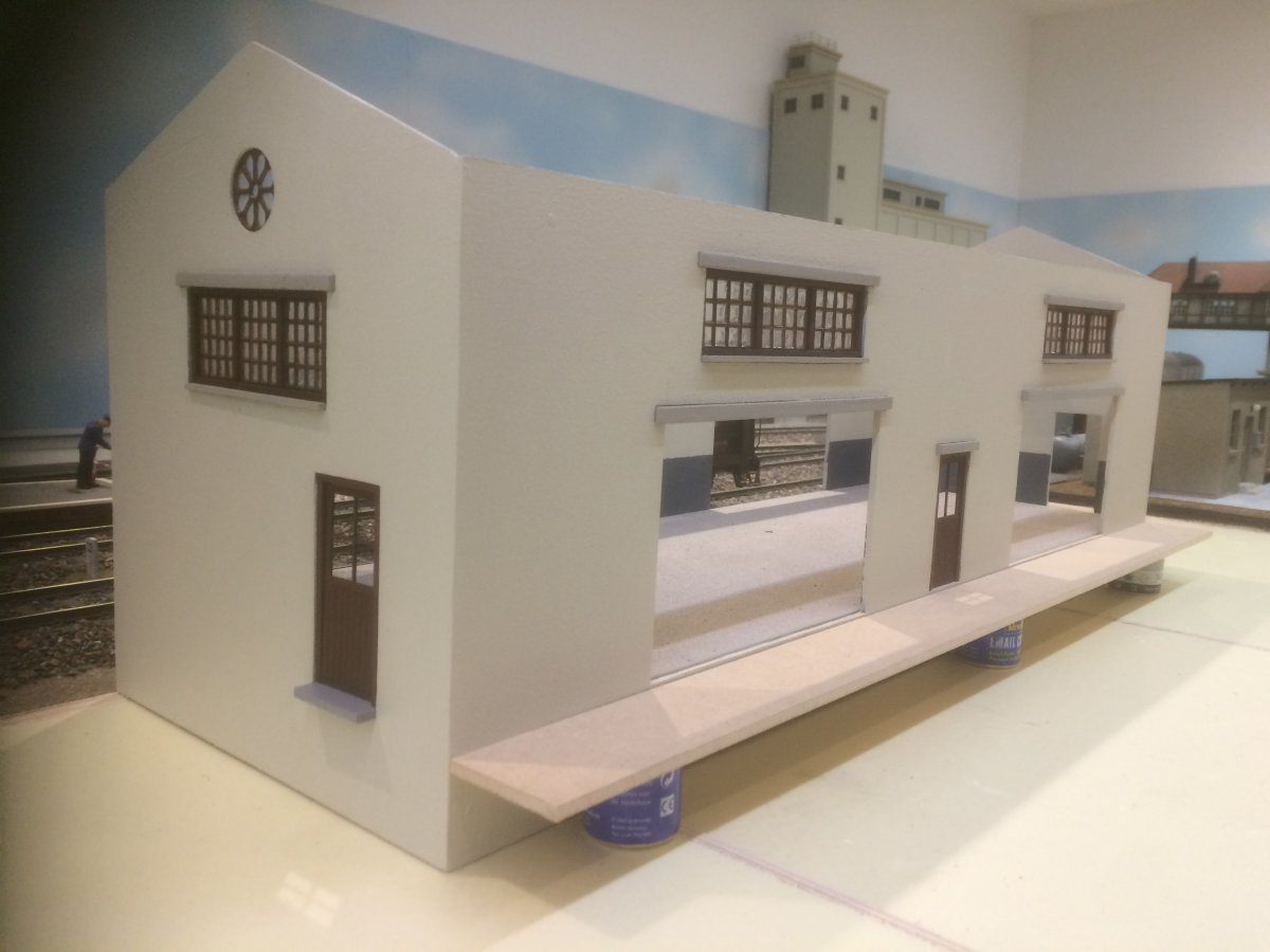

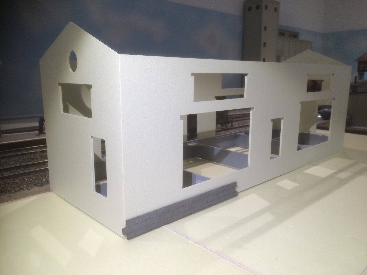

Nu maar weer een bijdrage van mijzelf in m´n draadje
Op aanraden van Michiel Forex platen gebuikt om wat te knutselen. Een goederen loods aan de voorzijde van de baan.
Is prima spul, makkelijk te bewerken, lijmen met secondelijm gaat perfect. Schilderen met acryl verf...Voor mij geen schuimplaten meer, dat trekt toch sneller krom..
In the house...
De ramen is het betere priegelwerk met latjes en zo... Na het schilderen ongeveer 200 ramen geplaatst met Kristal Clear.

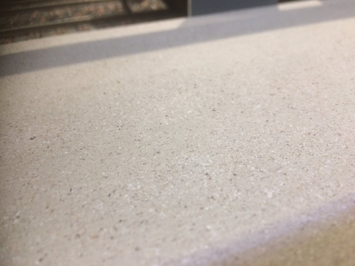

En de beton vloer... As uit de la van de openhaard, instrooien met een zeefje in natte verf ( Heki beton ) en aanrollen met een rubber roller..
De boel moet nog wel wat verweerd worden...
