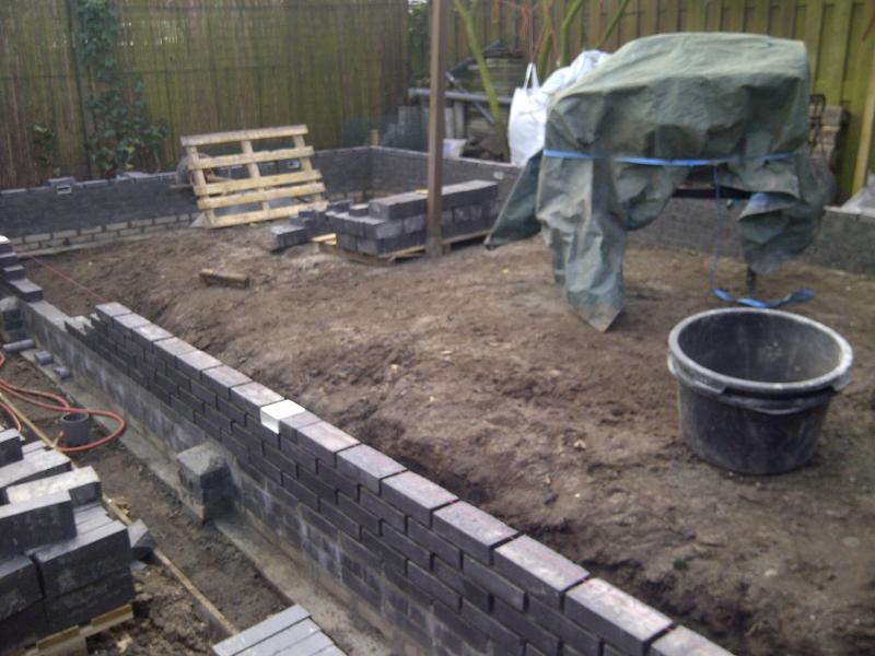

Re: Stadtstrecke in spoor 1
« Reactie #139 Gepost op: 22 December 2013, 18:46:46 »
In de spaarzame vrije tijd een stukje verder gekomen, ook mede door het zachte weer. Van mij mag het zo blijven.....
De fundering ligt erin, de stenen staan klaar.
Het nieuwe onderkomen voor Stadstrecke begint langzaam maar zeker uit de grond te komen.  :)
Met dit zachte weer moet je je bijna zorgen gaan maken dat er onkruid uit de grond gaat komen!   ;)
Maar je hebt wel erg veel geluk met deze zachte herfst/begin van de winter.
Succes!

@ Steef, de fundering is in 2 gedeeltes gestort, de 16e en afgelopen vrijdag. Vanaf morgen de rest van de week vrij, dan ga ik beginnen met metselen, de profielen staan er al  :)

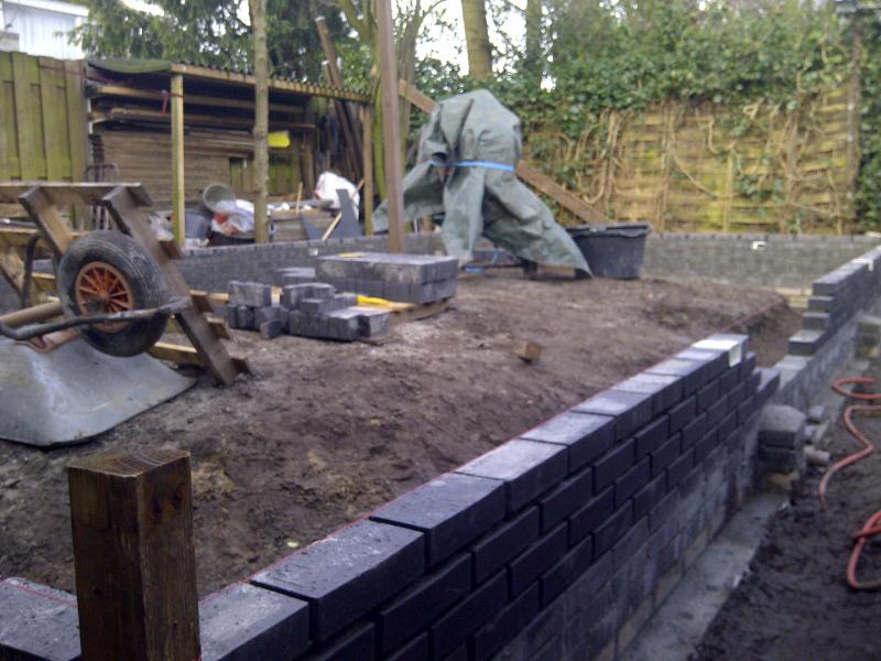

« Reactie #145 Gepost op: 30 December 2013, 19:48:11 »
De vrije dagen gebruikt om te hobbyen, alleen niet aan de baan maar aan de nieuwe ruimte daarvoor.
Het weer werkt mee, nog even een eindspurt en dan is het metselwerk klaar. Morgen het deurkozijn stellen en de laatste laag metselen. Komend weekend voegen en dan kan ik met het hout beginnen.

Strak metselwerk Ferry.
Eigenlijk is dit gewoon de onderbouw van je baan.  8) vergeet je de ringleiding niet.   ;D
Vloertje wordt beton?
Ferry As
  • Spoor 1
  • Berichten: 1771
« Reactie #148 Gepost op: 30 December 2013, 22:16:59 »
idd, een beetje stevige basis voor spoor 1 locs kan geen kwaad  ;)
De vloer wordt hout. Ik heb er een tijdje over nagedacht maar een betonplaat van 32m2 in m'n tuin , tja...
Vloerbalken die rusten op de binnenmuur ( die moet ik nog metselen ) , met isolatie ertussen, dat moet kunnen. Vroeger deden ze niet anders.
De ruimte onder de vloer wordt geventileerd, ik heb 8 luchtkanalen aangebracht ( die witte openingen in de muur ) , dat moet voldoende zijn.
