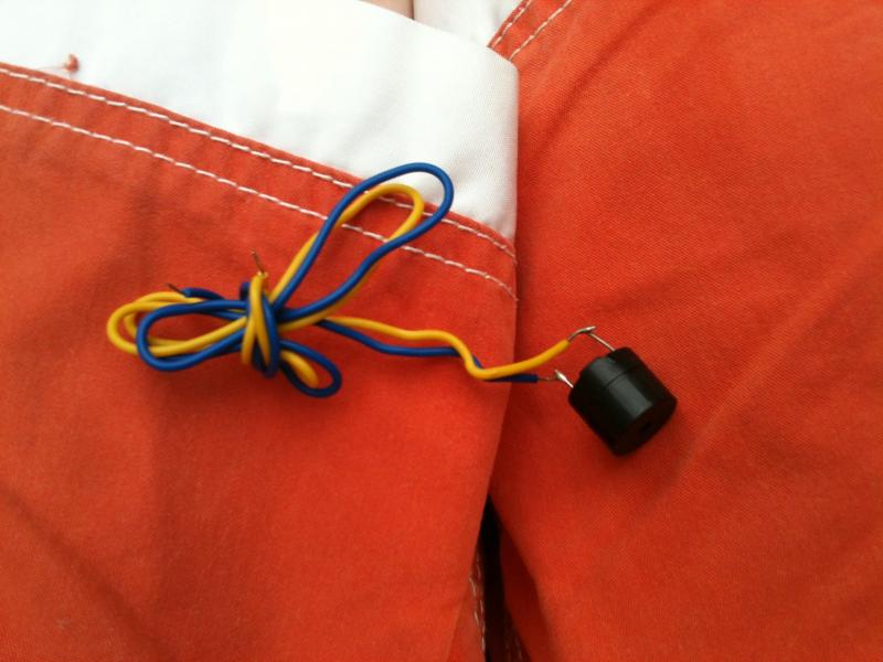

Hallo iedereen
Ik-Johan- ben onze techniekman en Matthijs wou voor in ons stationnetje een omroepinstallatie(zie ons topic). Vorig jaar kreeg ik voor mijn verjaardag een ecohuis(natuurlijk niet echt). Daarbij zat ook een luidspreker, dus dacht ik een paar dagen geleden, waarom gebruiken we die niet voor die omroepinstallatie? Ik ben nog niet geschoold in de technische richting, dus heb ik wel het houdertje opengeschroefd, maar verder niks ondernomen. En dit zit er aan de binnenkant:
Matthijs denkt dat het luidsprekertje zijn geluid voorbrengt uit de elektrische stroom die die ontvangt.
Weet iemand of dit verhaal klopt en zoniet kan diegene dan uitleggen hoe het wel zit? ???

Ik kan je vraag over dat luidsprekertje op 2 manieren gaan beantwoorden
De ene is met Huh ???  Want hoe denk je dat een luidspreker in het algemeen dan werkt? ???
(sorry dat dit misschien wat kleinerend overkomt. Maar je zult thuis toch ook muziek luisteren al is het maar over een draagbare radio. Een luidspreker is een luidspreker, hoe klein ook.)
De andere is simpelweg met ja.
Want een luidspreker zet een elektrische spanning van verschillende frequenties om in trillingen van de lucht.
Ik denk dat je zou moeten vertellen wat er dan meer in dat ecohuis pakket zit, want er zal waarschijnlijk wat meer electronica erbij zitten om dat luisdsprekertje aan te sturen.
Dat is de gebruikelijke manier waarop een luidspreker werkt. En daarmee zeg ik dus eigenlijk hetzelfde als Jeroen.
Staat er nog iets op dat luidsprekertje, fabrikantnaam, type?

Even ter verduidelijking: Johan bedoelt te zeggen dat ik bedoelde dat het geluid dat eruit komt dat van de stroom"golven" is. Gesnapt? :)
Er staat overigens helemaal niets op het ding, dus waarschijnlijk is het een goedkoop merkloos iets. We denken ook dat er geen decoder o.i.d. inzit, want die kan dan alleen in de luidspreker zelf zitten en die is maar 5 mm groot... Daarom denk ik ook dat het geluid van de stroom"golven" is.
Als dit zo is, is het wél heel makkelijk om er een decoder onder te zetten met de juiste geluiden.
Matthijs
EDIT: In dat pakket zit niets meer dan een schakelaar, een motortje voor een windmolen en zo voort.
« Laatst bewerkt op: 25 July 2013, 14:41:33 door MTV. Reden: reactie op J J H S »

Als het ding maar 5 mm groot is, dan is er een goede kans dat het een piëzo luidspreker is, en daar moet je niet te veel van verwachten qua geluidskwaliteit.
En dan moet je ook nog uitzoeken wat de impedantie is.
Ik zou er niet te veel in investeren. Beter koop je een echte luidpreker, of je sloopt er een uit een oude transistorradio.
Een PC luidsprekerset is ook nog een mogelijkheid, dan ben je voor een paar tientjes in één keer klaar.

Bedankt Klaas! (y) Maar wat is impedantie?

Impedantie is de wisselstroomweerstand van de luidspreker. Die wordt meestal gemeten bij 1000Hz, maar ik neem aan dat je daar geen meetapparatuur voor hebt. Maar als je de gelijkstroomweerstand meet heb je een aardige indicatie.

Hoi Johan en Matthijs,
Dat van die stroomgolven intrigreert me. Weten jullie zeker dat het een luidspreker is en geen zoemer?
bijvoorbeeld: http://www.tdk.co.jp/tefe02/ec212_sdc.pdf

Hm. Dat kan idd ook nog, bedankt voor de tip (y). Nu ja, waarschijnlijk gebruiken we deze dan dus niet ;).
