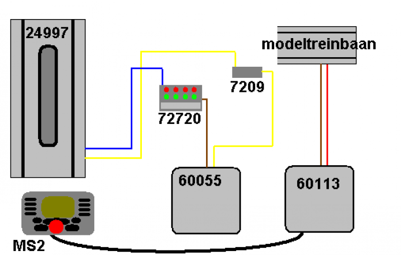

Jan-Peter
Berichten: 2372
Bnlx treinendokter.
Re: Hallo iedereen, hier een nieuweling (met een vraagje)
14 July 2013, 02:09:37 »
Kijk voor een nieuw medegebruiker gaan we natuurlijk weer verder:
Digitaal aansluiten:
Analoog aansluiten:
En zoals altijd, plaatje uit eigen fabriek
Bij het analoog aansluiten heb je dus een tweede transformator nodig. Deze mag NIET met de gele en bruine uitgang in kontakt komen met de rest van de baan.
Jan-Peter
Laatst bewerkt op: 14 July 2013, 02:12:08 door Jan-Peter
gvandersel
Berichten: 3602
Als het maar elektrisch is.
15 July 2013, 12:57:15 »
Stephanie,
Als je het allemaal hebt aangesloten zoals in bovenstaand plaatje heb je nog e1n probleempje. Een K83 is voor wisselaansturing. Deze zal op commando een korte puls versturen. Jij wilt een ontkoppelrail bedienen. Deze moet gedurende een korte tijd bekrachtigd blijven. Je zult achter de K83 een relais moeten schakelen om een langere puls te krijgen, of een andere decoder moeten gebruiken. Door gebruik van een relais zul je net zoals bij een wissel een commando krijgen om de ontkoppelrail in te schakelen en een commando om deze weer uit te schakelen.
Gerard van der Sel.
15 July 2013, 17:00:52 »
Ik heb deze aangesloten zoals op de eerste foto...
Ik heb niets meer kunnen proberen, wegens veeeeeeeel te warm op de zolder
Hou jullie verder op de hoogte...
