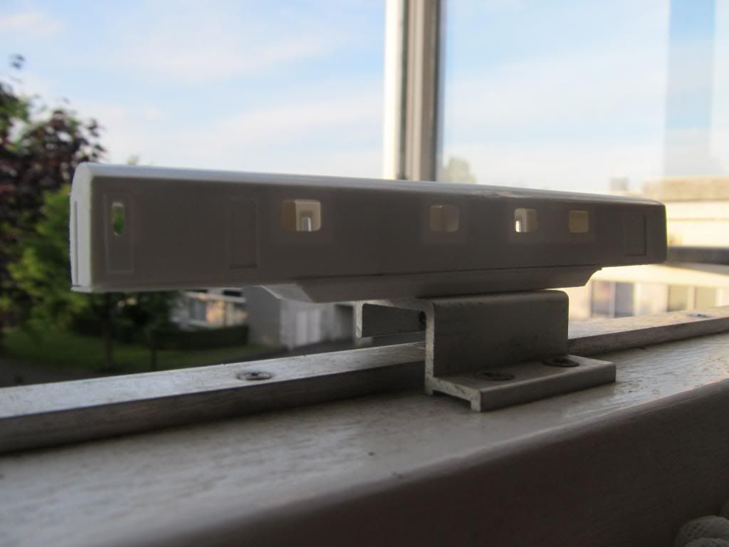

Nadat ik gisteren op Houten van iemand een deel van een collectie tekeningen gekregen heb, waaronder dus de DE-5 ben ik eens begonnen met tekenen, plotten, snijden en plakken.
De keuze is gevallen om eerst de mD wagen te bouwen aangezien ik voor de gene waarvan ik de tekeningen kreeg als wederdienst de zijwanden voor een H0 project ging maken. En met een simpele verschaling is er zo een N model geboren.
De stand tot nu toe is hieronder te zien.
De dingen die nog aangepast/gepakt worden zijn de overgang van wand naar dak ( wordt nog licht na geschuurd). En de schortbeplating aan de onderkant wordt een fractie smaller gemaakt vanwege dat deze iets uitsteekt.
Tot zover deze update.

Ontzettend interessant onderwerp,maar ik zou toch alleen scherpe foto's plaatsen.
Dit maakt het forum er niet mooier op.
gr Ed.
gr Ed.
Daar heb je gelijk in, echter is het moeilijk scherpstellen op een wit object.
Zal vanavond even proberen scherpere foto's te maken.

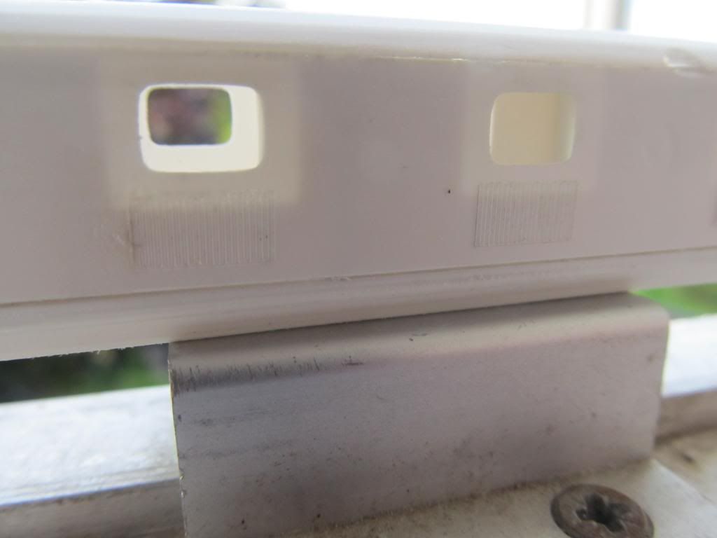

Zoals belooft iets betere foto's.
Roosters in detail ( de steepjes zitten 0,25 mm van elkaar af).
Hoop dat ze zo wat beter zijn.

Dat zijn inderdaad beter foto's. Nog een tip: probeer niet tegen de zon/het licht in te fotograferen, maar met de zon/licht in de rug (natuurlijk niet in de weg gaan staan ;)).
Ziet er trouwens leuk uit. Waarom heb je de kleine deuren niet gelijk met de wand gemaakt maar erop geplaatst? Ze ogen zo behoorlijk dik.

Die deuren liggen er inderdaad wat nadrukkelijk op, is het wellicht een idee die uit dunner materiaal te maken? Verder vind ik het wel een erg origineel idee om zo'n minder voor de hand liggend treinstel te maken.

Allereerst bedankt voor de positieve reacties.
De reden dat de deuren erop liggen is dat het naar buitenslaande deuren zijn welke iets buiten de bakwand liggen. Heb er nu een plaatje van 0,3 mm voor gebruikt, dunner is wenselijker maar  die heb ik niet en bij mijn dealer heb ik deze niet zien liggen.
Maar in het echt valt het nauwlijks op.
Mijn vader gaar zometeen even langs de modelbouw winkel om te kijken voor 0,13 mm styreen van Evergeen.

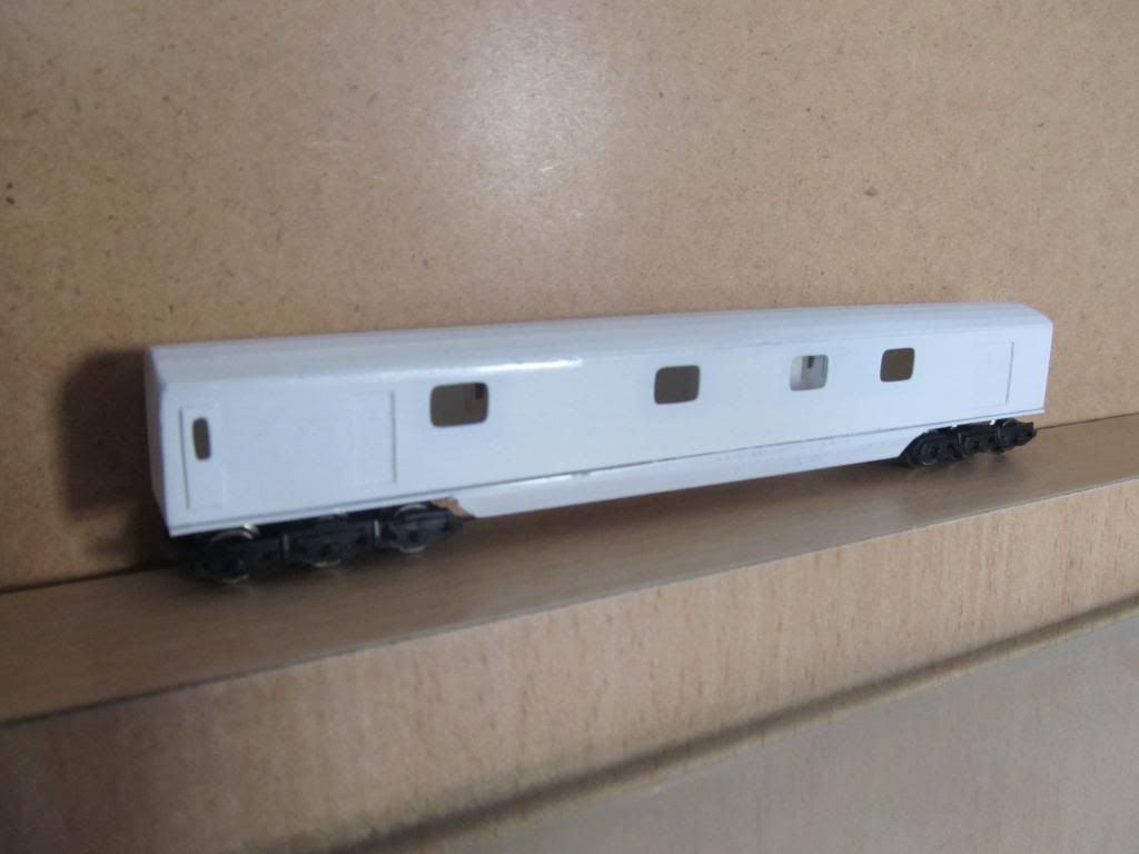

Zo de 0,13 mm styreen moet besteld worden, dit gaat zsm gebeuren.
Vanavond weer verder gegaan met de DE-5 en wel met de Co en Coo tussenbakken.
De Co is een zover stadium dat er een fototje met zijn grotere broer de mD gemaakt worden kon.
De mD bak is 143,5 mm lang en de Co bak 127 mm lang, de Coo bak gaat op een lengte van 107 mm komen ( morgen meer hierover.
En ze gaan ook nog een interieurtje krijgen zoals ik ook bij de Plan U tussenbak gedaan heb ( foto van de plan U interieur)
Groetjes,
Wesley ;)
