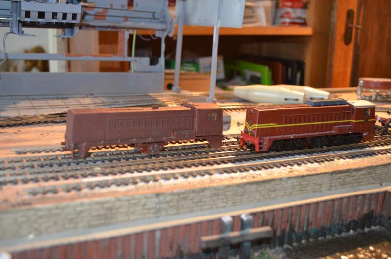

Hallo mensen
Ik had zelf een oude Roco 2200 zeker al ±25 jaar oud zelf ooit bruin geverfd had toen zeker
nog geen ervaring, Kap was beschadigd en van het onderstel waren alle teksten verdwenen.
Nu heb ik pas een 2e hands maar zo goed als nieuw uitziende dummy gekocht van een mede
hobbyist hier op deze site.(Bedankt nogmaals Dick)
Ik heb nu met zijn onderstel en kap en mijn wielstellen met tandwielen en mijn motor een compleet
nieuwe NS 2200 in elkaar gezet, rijd als een zonnetje.
De nieuwe kap heeft een zilveren dak op de cabine en een grijze langwerpige kap op het motor huis.
Graag wil ik jullie vragen of er iemand een lijstje heeft met de diverse uitvoeringen van deze 2200
met daarbij behorende jaartal.
Ik wil mijn lok een uiterlijk geven van rond de 40er jaren.(Ik denk één van de eerste uitvoeringen)
Met vr.gr.
Herwim
« Laatst bewerkt op: 28 June 2013, 18:53:23 door Herwim Frank »

Met de 2200 kun je niet verder terug dan 2e helft jaren '50: de lok was toen al bruin met gele belijning, alleen de geluidsdemper van de uitlaat is van later tijdstip.

Dan moet het een fantasie kleurstelling worden, want ze zijn pas geleverd vanaf 1955.

En dat zilverkleurige dak klopt niet. Dichterlijke vrijheid van Roco.

Hallo allemaal
Bedankt voor de tips Henk en Besselspoor
Dat de loks pas in de 50er jaren zijn gekomen is voor mij geen probleem.
Mijn moduul baan speelt zich af in de 40 er jaren tot de 50er jaren dus dat kan.
Dus als ik het zilveren dak bruin maak en die lange rechthoekige bak op het motor
gedeelte eraf haal komt ie aardig in de buurt.
Heeft iemand een tip welke kleurnummer van welk merk ik daarvoor het beste gebruiken kan.
Bedankt allen.
Met vr.gr.
Herwim

Dat zilveren dak moet ander worden qua kleur(vraag me gee kleur nrs)
En die demper voor t machinistenhuis op de bovenbouw(langwerpig zilveren ding),moet ook t veld ruimen.

En een oranje bufferbalk.
(Dus: geen rood!)

Hallo Robin
Op alle foto's die ik inmiddels op Google heb gevonden zie ik alleen rode balken
geen oranje.

Klopt, de bufferbalken zijn rood. Warmrood, dat wel.
Aan de onderzijde waren ze in het begin roodbruin, zoals ook bij de 2225 weer gedaan is.

Hallo beste herwim,pak je de volgende bekende zaken ook mee?
Ik bedoel daarmee de handgrepen langs de cabinedeur verlengen tot aan het cabinedak?
Van de twee kleine dakluiken op het cabinedak 1 groot dakluik maken?
Free koplampringen ? Zie link http://forum.beneluxspoor.net/index.php/topic,41761.0.html
Al deze aanpassingen zijn gewoon op deze site te vinden.
Volgens mij volstaat tamiya gunship grey nr 48 prima voor het cabinedak mocht je geen airbrush hebben?
Of zijn er mensen hier op het forum die een ander idee hierover hebben?

Philotrain heeft vleugels voor de 2204 en 2300 gemaakt. Of anders Ger Knijf (Trainart).
Ik heb ze jaren geleden ook zelf gemaakt en laten etsen voor eigen gebruik.

Haal bij de bouwmarkt een potje Sikkens Standaard nummer 644 (oranje!) en je hebt de juiste kleur welke ook in de jaren 50 gebruikt werd.
Robin

Robin, heb je daar ook een bron voor? Ik heb nog nooit van oranje bufferbalken gehoord.

Ja, de originele tekening voor de beschildering. Laatst een potje gehaald om eens te vergelijken, en het klopt aardig.
