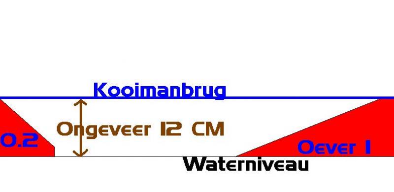

Project Prend:
Maar ik ga oevers maken , Met dus water ertussen, Zo:
En mijn vragen zijn dit:
1: Hoe kan ik goedkoop maar toch mooi water maken?
2: Hoe maak ik de oevers?
Alvast bedankt,
Stijn  :)
