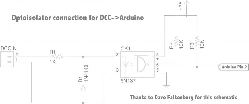

bedoeling is dus om een extra printje te maken met daarin het 'binnennemen' van het DCC signaal dat dan via een optocoupler aan de ingangen van de Arduino wordt verbonden.
Ik denk hiervoor dezelfde schakeling te gebruiken als:
http://www.franksworkshop.com.au/ModelRail/DCCServoDecoder/DCCServoSchematic.pdf
alternatief (misschien wel gebaseerd op hetzelfde principe?):
http://www.wedis-basteleck.de/41002.html

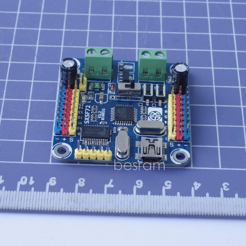

Ik heb 2 van deze 16 kanaals servocontrollers gekocht bij onze vrienden in China.
Om de servo's aan te sturen moet je een textstring naar de controller sturen. Ik heb mijn Arduino nu zo ver dat als ik bijvoorbeeld DCC accessoireadres 1 aanstuur dan stuurt de Arduino via de TX uitgang bijvoorbeeld de volgende textstring:
#1P500S150T100/n. #1 is servo nr.1, P500 is position 0,5 ms (mag max 2,5ms (2500) zijn, 1,5ms (1500) is de middenpositie). S is de speed en T is de time. /n is nieuwe regel, ivm de volgende string die er aan komt.
Om het DCC signaal in te lezen gebruik ik deze schakeling:
De schakelingen waarnaar jij verwijst zijn iets gecompliceerder omdat daar ook een optocoupler is toegepast om een signaal van de decoder naar de centrale terug te sturen (Railcom). Als je die functie niet nodig hebt zou ik deze schakeling gebruiken. De weerstand R1 zou ik echter wel minimaal 1k5 maken. 2k2 werkt waarschijnlijk ook nog goed.

Wat is precies het voordeel van zo'n 16 kanaalsservodecoder in vergelijking met het direct aansluiten van Servo's op een Arduino Uno (of Mega) met een shield ? Qua prijs is het verschil dacht ik niet zo groot (Arduino Mega + sensor shield kost ook niet veel meer dan 25 EURO voor meer dan 16 kanalen), op beide zit dacht ik een Atmel processor. Is het wellicht minder programmeerwerk om de servo aansturing via de 16 kanaalsdecoder te doen?
groeten,
Thomas
dimo1_dimo1
  • Berichten: 3380
Re: Arduino DCC decoder
« Reactie #25 Gepost op: 12 March 2014, 20:36:13 »
Waarom niet gewoon draadjes solderen zodat je alles rechtstreeks kan aansluiten op de arduino..
Een shield is niets meer dan de aansluitingen op een printplaat..
Volgens mij is die servo decoder ook een arduino achtig ding die je ook kan programmeren.. Als je wilt

klopt! Zo'n shield kost echter slechts 4 US$ of zoiets, de connectoren zitten daarop al zodanig dat je direct servo kabels kunt aansluiten......
Eigenlijk wil ik de Arduino met shield vooral gebruiken als soort test platform om eerste stapjes uit te testen; als het werkt, dan zelf een printplaatje maken met de servo connectoren; een Arduino is dan niet eens nodig maar natuurlijk wel een Atmel processor.
