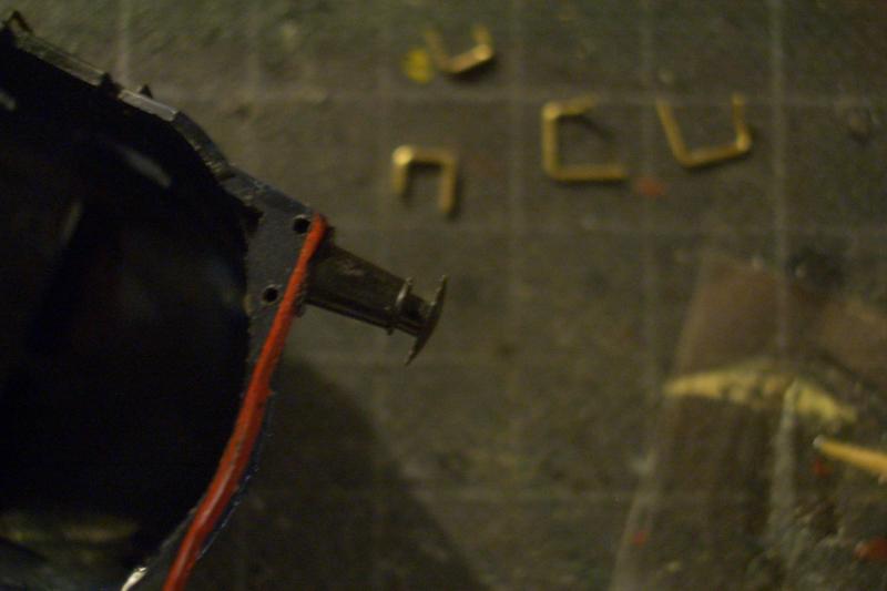

Rangeerderstreden, een hoogspanningskoppeldoos, en de frontschortplaat iets ronder gevijld, als hierboven genoemd. De twee laatstgenoemde zaken zijn alleen van toepassing aan een kop zonder gewone modelkoppeling, met dichte frontschortplaat, want aan de 'open' versie van de schortplaat ontbreekt het stuk waar dit over gaat.
Gaatjes voor de treden; elke trede gebruikt één gaatje, en wordt met 2-componentenlijm vastgezet.
De koppeldoos is gemaakt van de 3 stukjes styreen en 3 stukjes messing draad (waarvan één voor de bevestiging aan de schortplaat). Hij is op foto's vaak slecht te zien, maar hier bv. wel:
