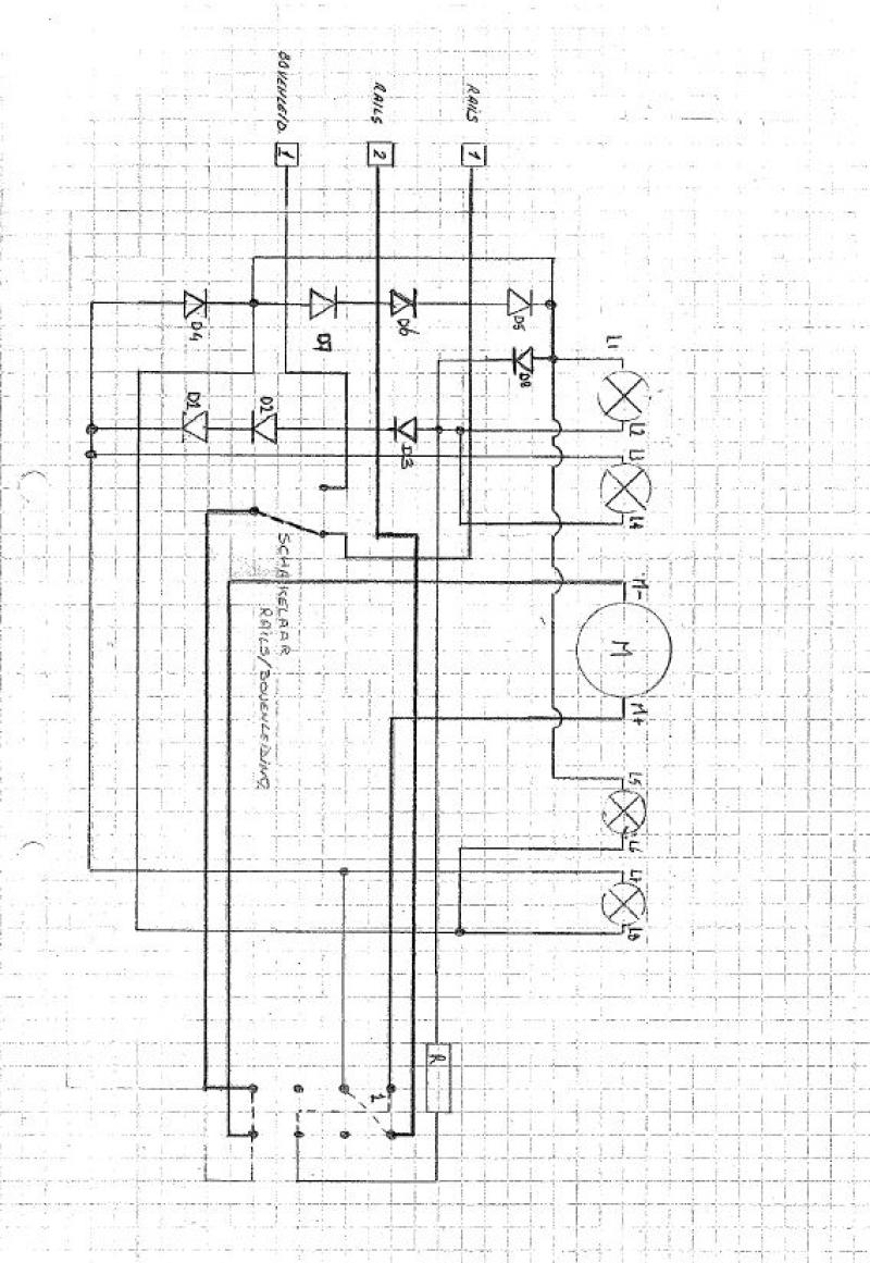

Ik ben bezig om de printplaat plus componenten in een tekening te zetten om op die manier de onderlinge verbindingen te bekijken, maar helaas bitter weinig tijd. Ik had ook wat foto's willen bijvoegen, maar ook dat is nog niet gelukt.

Ik heb het component dat over de pennen van de decoder aansluiting zat, weg gehaald en dat had geen invloed op het gedrag van de loc. Nog geen gelegenheid gehad het component verder te bekijken.
Wel een tekening beschikbaar:
Uitgaande van de tekening zie ik voor de weerstand bij digitaal bedrijf niet veel nut. Ik kan de weerstand overbruggen, maar weet dan niet precies wat er met de decoder zal gebeuren.
Als je de tekening in landscape formaat voor je hebt, dan stellen de 8 puntjes aan de rechterzijde de decoder aansluitingen voor waarbij in analoog bedrijf door het bruggetje in onderbroken lijnen de aansluitingen tussen de pennen wordt aangegeven. Bij digitaal bedrijf zijn deze verbindingen er dus niet.

Als je het ding hebt weggehaald, kan het niet meer warm worden 😇, maar rijd je lok nou of nog steeds niet?

Moet ik even in mijn geheugen spitten. Op dit moment zit er helemaal niets meer op de print. Ik zag trouwens bij het afhalen wel dat er toch nog een diode met 1 zijde niet gesoldeerd zat. Dat had ik nog niet eerder gezien.
Mijn loeplamp is kapot gegaan dus ik moet me een beetje behelpen. Ik zal eerst de onderdelen weer terug solderen. Ik neem daarvoor nieuwe dioden, de oude gooi ik weg. Ze waren bij meten correct, maar voor die parr dubbeltjes doe ik er nieuwe op.
Als het spul erop zit, dan test ik het even. In mijn eerdere berichten schreef ik dat bij verwijdering van de lampjes de weerstand heet bleef worden bij het rijden. Het schema verklaart in ieder geval waarom dat is.

Zonder weerstand met decoder rijdt de loc prima, met weerstand rijdt de lok ook, maar wordt de weerstand snel heet.
