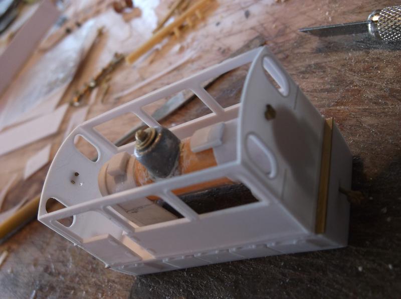

Draaistellen besteld bij J. Moors voor een ander project, heb ik ook een tramlokkap bij hem besteld. Het is lok 12 en ze heeft als naam Zuidzande. Ik bouw de H0m versie.
Dat is prettig bouwen zo'n kit van J. Moors. Net las zijn rijtuigen is de pasvorm perfect. Met alle achtergrondinformatie, een bouwbeschrijving en de foto's(via een link op zijn site) is de 'kastenlok' snel gebouwd.
Maar de ketel en het verdere detail moet je zelf aanbrengen.
dat wil zeggen koppelingen, rem slangen, buffers, lampen, schoorsteen en ook het loopwerk, de aandrijving moet je zelf verzinnen of aanschaffen.
Zo'n ketel dat is een uitdaging. dat kun je goed zien bij de Backertjes van Sven.
Het is gepriegel om zoiets te maken. Toch moet er voor de Zuidzande een ketel komen. Zoekt en gij zult vinden.
Op Buntbahn was heden morgen bij Vorbilder een update bij de Tramway Kastenlok topic. Sven had er ook poster opgehanfgen van zijn Backers.
Even verder gekeken en jawel, een ketel van lok. Betreft wel die van de 'Plettenberg"een andere dan die van de Hanomag dus. Maar via een link in het bericht erg veel foto's van de details.
Bouwen dus, zover mijn ogen het kunnen zien, met loep.
De eerste opbouw.
Ketel is van een dop van een fineliner. Op 45mm. afgekort en ruimte gemaakt aan de onderzijde voor een aandrijving.. Toen de vuurkist gemaakt op de hoogte van de ketel. De stoom dom komt van een 5500 uit de onderdelen bak. Afgevlakt en aan de onderzijde recht gemaakt. Gat in de dop en lijmen. Daarna plamuren en een veiligheid er op gemaakt(aslager met 2 ringetjes).
Lampen en koppelingen komen ook uit de onderdelen die ik op voorraad heb.
Buffers en rem slangen moeten er nog op. Volgende foto's laten de ketel zien klaar voor het maken en aanbrengen van de appendages.
Op de rookkast moet nu een schoorsteen komen. Waterbakken zitten er ook al.
Aan weerszijde van de ketel komen dan ook de vul pijpen voor het water.
Tot zover.

Zo, ondanks het mooie weer wel even aan de ketel gewerkt.
Er moeten nog 3 leidingen aan en wat wieltjes. Maar eerst gaat ie goed gewassen worden, daarna in de spuitplamuur en de laatste details worden er met contactlijm opgezet.

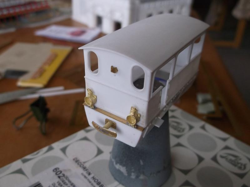

Hier weer een kleine vooruitgang met de Hanomag.
Buffers gemaakt en het dak passend gemaakt Opstap treden, cilinderdeksels en ketelfront zitten er ook op. Wiel op de ketel komt nog. Even zoeken of ik nog een messing exemplaar heb ergens.
Buffers zijn gemaakt van een stukje messing strip. Gaatje boren, draad erdoor steken en solderen. De huls komt van MK, uit een resin bouw setje van een of andere wagen.

Schoorsteen op de ketel en door het dak
Stoken met die ketel.
