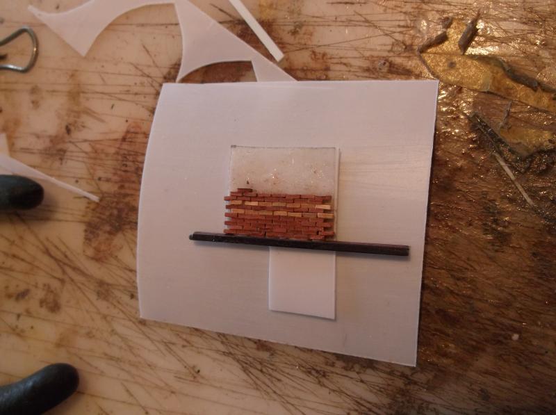

hallo allemaal,
Gisteren vielen er 12.000 bouwstenen op mijn deur mat.
In drie verschillende kleurvarianten zijn de bakstenen echt hééééél klein.
Leuk. Maar kun je er ook echt mee bouwen.
Experimenteren dus.

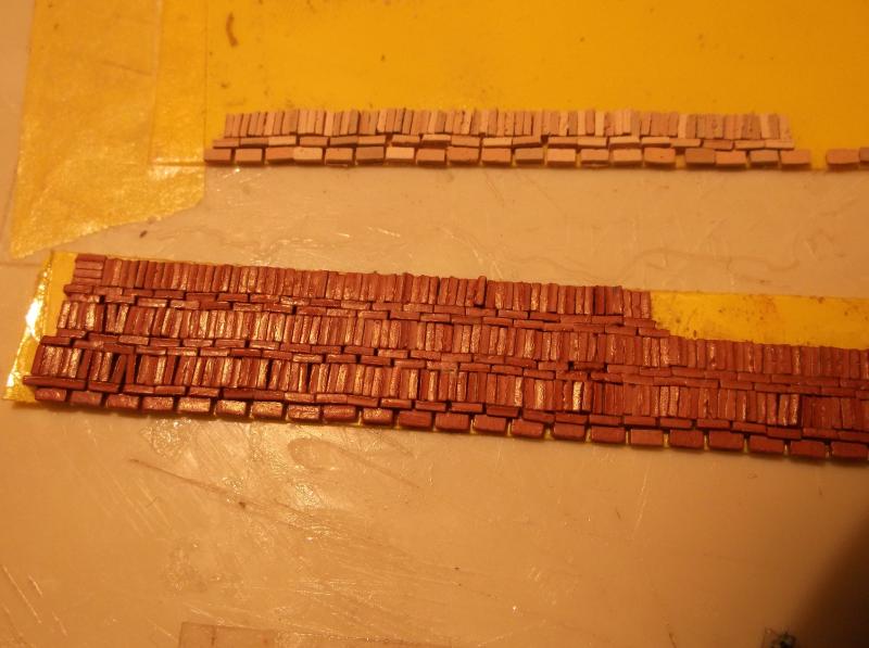

Het product: Een soort van gietklei, biscuit gebakken of misschien alleen gedroogd.
Het experiment:Stukje styreen met dubbelzijdige tape. Een fundering, in dit geval een streepje riet en bouwen maar. Na 20 minuten een verband van enkele lagen met een kleurschakering.
Echt een mooie steen. Met subtiele kleurverschillen. Maatvast en met een troffel kun je ze ook nog eenvoudig op maat kappen.
Aanrader voor de echte bouwers onder ons.
Ik ga er dus mee aan de slag. Voor mijn steenfabriek in aanbouw ga ik ze optassen. De terracotta kleur zijn de 'groene' of te wel verse stenen. Die komen in de droog loods te liggen op rekken. Gebakken stenen liggen normaal dus op grote stapels, de zogenaamde tassen.
Nu eens kijken hoe ik de eerste plak stenen kan fixeren en voegen.

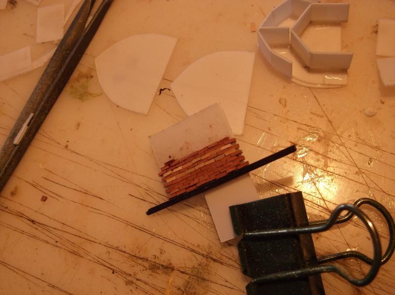

Heel klein spul. Ik heb ondertussen even wat andere experimenten gedaan met andere vormen van lijmen, maar met een dubbelzijdige tape lukt het eigenlijk het best.
Mooiste is volgens mij de tape vast te maken op een vlakke plaat.
Dan 1 zijde van de tape verwijderen in kleine stukjes. Stenen aanbrengen, eventueel met verdunde houtlijm fixeren en dan pas verder werken. 'Dag plakken' maken. Is de houtlijm droog, dan pas van de plaat halen. Je hebt dan een stenen muur op tape. Voor het voegen kun je natuurlijk alvast kleur toevoegen aan de lijm.
Ben nu met mijn tram bezig, maar ondertussen al geprobeerd te werken op iets wat rond is, gaat ook prima mits je een fundering hebt. Eerste laag moet gewoon goed zitten.

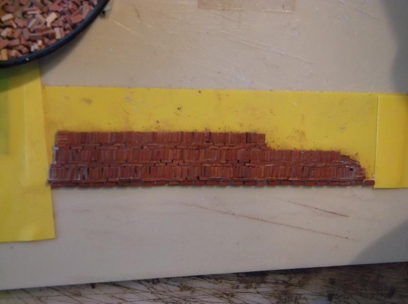

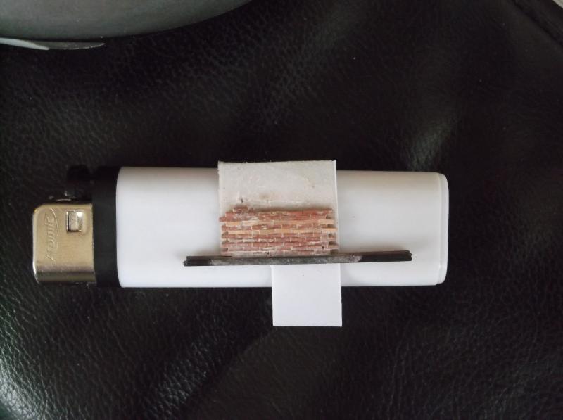

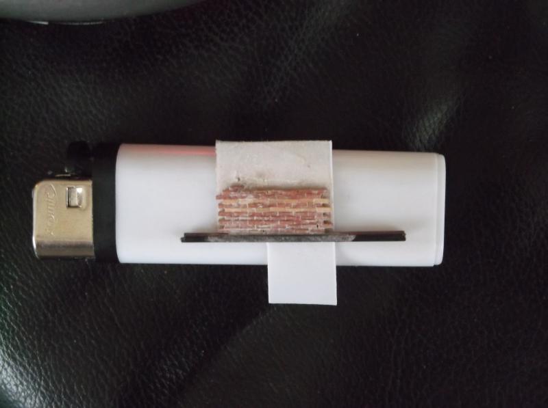

Heb even getest. Verdunde houtlijm werkt heel mooi als fixatie. Doordat de stenen, net als in het echt poreus zijn. lijmt het prima. Heb het om te drogen even in de oven gedaan op 50 graden en het is muurvast.
Ben er heel licht met een polijstpapier overheen geweest om de glans van de lijm die zag weg te halen. Daarna met een natte kwast weer opgewerkt.
Straks maar eens voegen met verdunde Cif, kijken hoe dat uitpakt.

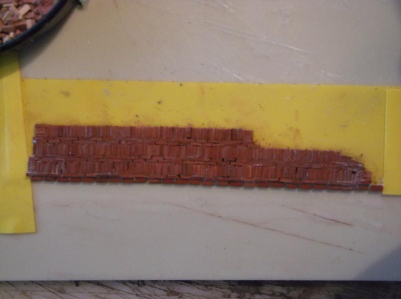

Heel klein dus.
Preiser Land Stad gebeld, geen fatsoenlijke metselaar te vinden.
Dus zelf maar aan de slag.
Optassen voor de steenfabriek, daar heb ik ze voor aangeschaft in eerste instantie.
Dus een begin gemaakt.

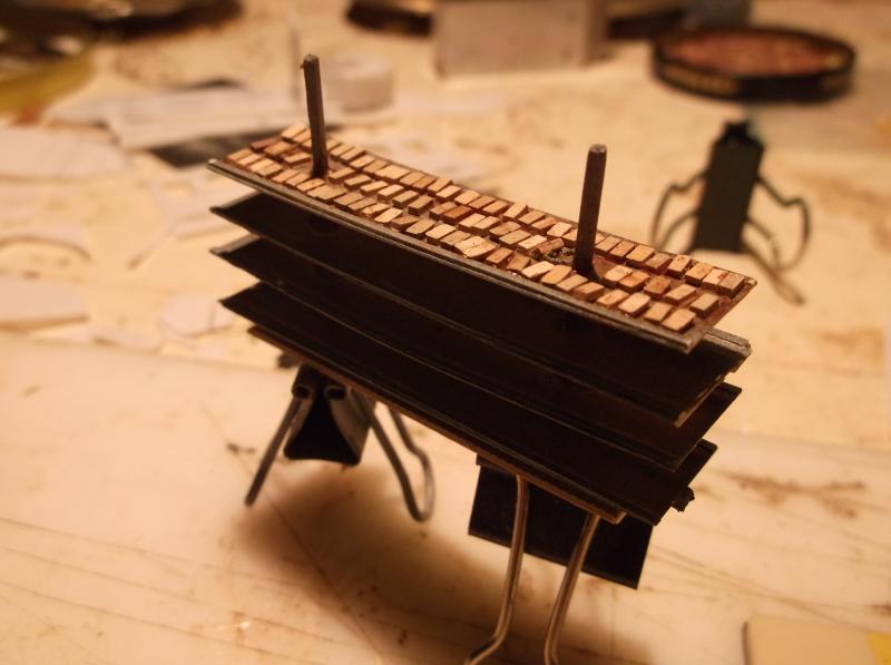

Op een stuk dubbelzijdige tape. Aan het eind van de 'sessie', het is echt therapeutisch, ook heel erg ZEN, even wat dunne houtlijm er in laten lopen voor het fixeren.
Vanmiddag nog wel even een proef gedaan met voegen.
Eenmaal een beetje handigheid, brengt het volgende resultaat.
Dit is een zijkant van een tas met gebakken stenen. Iets eenvoudiger. Als dit droog is plak ik de strip met stenen tegen een kartonnen vorm. Over die berg met stenen lag meestal een zeil. Dus een bovenkant hoeft dan maar deels te gebeuren.
Vanavond eens wat droogrekken vullen voor de droog loods.

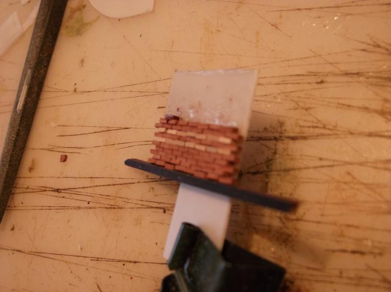

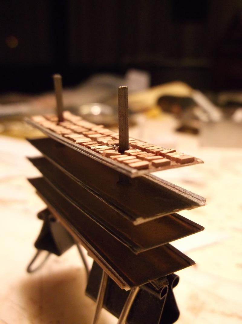

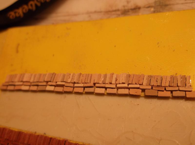

In de late uurtjes van deze eerste juni, de lente voorbij en zomer nabij, toch nog wat gedaan.
Een rekje voorzien van stenen, nu de rest van de schappen nog. En dan nog 7 x.
Dan nog wat verder gewerkt aan de stapels stenen.
