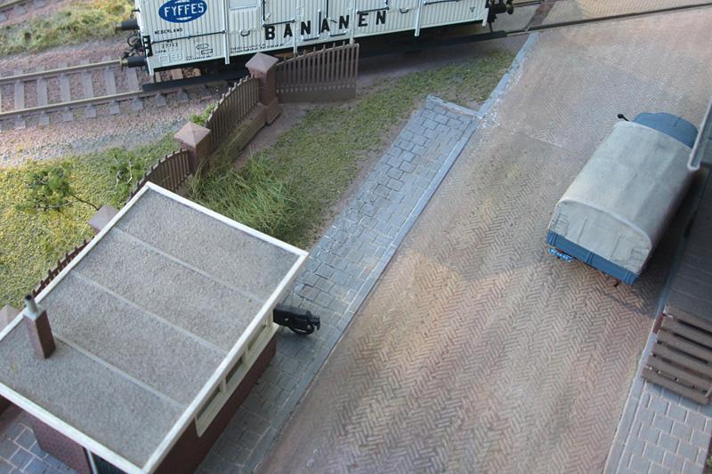

Ja de foliemethode ken ik ook, als trouwe lezer van Railmagazine.
Alleen ik had die rubber mal ooit een keer gekocht en dan is dat wel handiger dan met zo'n stukje folie.
Verder is het lastig om een mooie voorbeeldplaat te vinden want de bekende leveranciers maken alleen van die kinderkoppies. Een mooi nederlands visgraat klinkerpatroon is niet te krijgen.
Ja tijdje terug had Artitec een resin setje maar dat was niet veel goedkoper dan zo'n rubber mal.
Vandaar.
De gedroogde lijm verzegel ik met een spuitbus blanke vernis.
Eigenlijk kan alles wel (als het maar niet water als oplosmiddel heeft) want daarna moet je het toch op kleur brengen. Daar gebruik ik dan weer de gewone acryl verf voor.
Zie de foto hieronder de zelfgegoten lijmbestrating in een eerder project.
Fijne zondag

Na hoeveel tijd kun je dit uit de mal halen en is het dan ook nog een beetje flexibel? (Bochten in de weg, bijvoorbeeld...)

De droogtijd hangt af van de dikte van de lijmlaag.
Ik doe maar een dun laagje zodat na ongeveer 8 a 12 uur het spul voldoende hard is om uit de vorm te halen. Ben er wel achter gekomen dat extra droogtijd de kwaliteit wel ten goede komt.
Bij het verwijderen oefen je namelijk een trekkracht uit op het produkt en dan treedt er toch een beetje vervorming op als het niet volledig uitgehard is.
Oefening baart kunst!
Ook oppassen voor afbrokkelen van het materiaal aan de randen. De gedroogde lijm kan best wel wat hebben maar toch oppassen voor scheurtjes. Uiteraard als je de boel op maat snijdt en strak neerlegt, zie je eventuele scheurtjes toch niet meer. Bochten zou ik maken van taps gesneden repen zodat het patroon netjes de hoek omgaat. Je kan hier en daar de naden gewoon dichtsmeren.
Ik zelf vind het een snelle en fraaie methode.
En dat is toch een beetje de rode draad in dit draadje: hoe kan je met zo min mogelijk moeite zo fraai mogelijk resultaat bereiken.

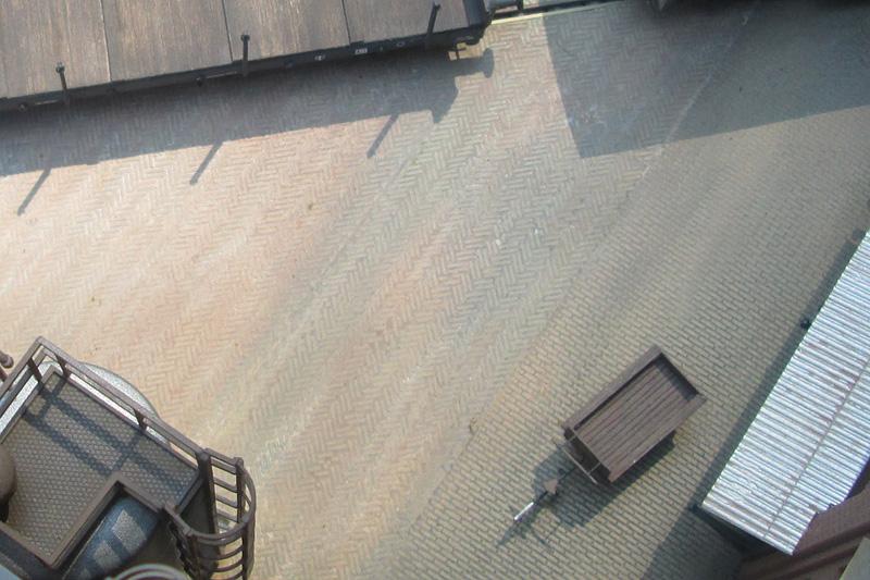

Nog een voorbeeld van enige tijd geleden: binnenplaats Verkadefabriek

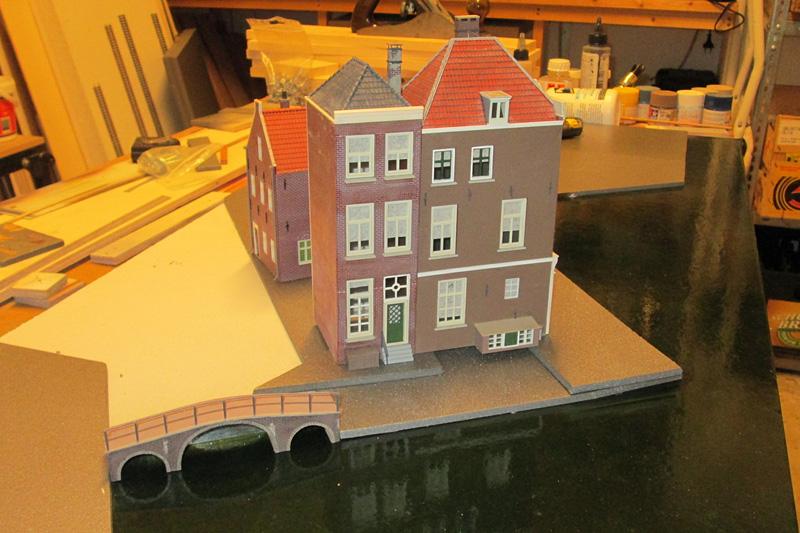

Ben bezig met de stadsinrichting.
Dit lijkt me wel een aardige opstelling.
Niet te strak op een rij maar met wat hoekjes en knikken voor een levendig geheel.
Huisjes staan nog los want eerst moet er nog een kade aangelegd worden.
De houtjes geven aan waar straks de kademuren komen.
Ben best tevreden over het spiegelende water.
