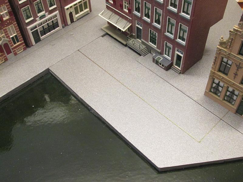

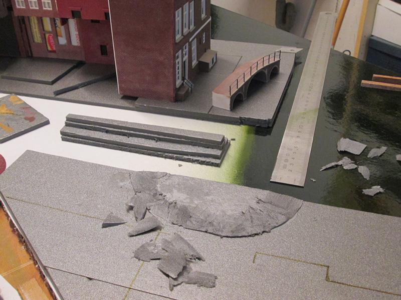

Hierbij de vorderingen van vandaag.
De grachten zijn nu 2 lagen ondervloer dik (samen 10mm).
Daar bovenop komt voor de huizen een troittoir van ca 1mm.
De oprit naar de (halfrelief) brug wordt in vorm gebracht:
De bestrating komt over de ondervloerdelen zodat je de zwarte kunststof niet meer ziet.
Hieronder de afgetekende contouren van de nog aan te brengen stoep.
Tussen de stoep en de kademuur komt straks de visgraat klinkerstraat.

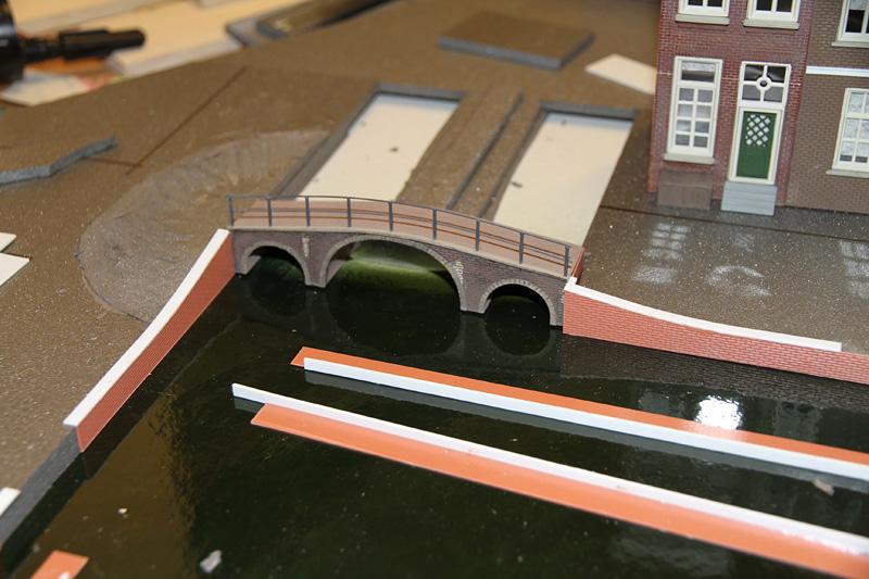

Hierbij een fotootje van de laatste stand van zaken.
Ik ben momenteel bezig om met styreen strips en muurplaten (van GMS) kademuren te maken. Strookjes snijden en haaks op elkaar lijmen. Dat gaat prima met styreen.
De afdekstrip is 1 mm dik en het metselwerk 0,5mm. Uiteraard moet alles nog op kleur gebracht worden.
Ook de stoepplaten komen er aan.
De brug is een half-relief model dat ik ooit een keer gemaakt had voor tegen een achtergrond.
Het model is van styreen met een messing brugleuning en onder de bogen spiegels voor het perspectief effect.
Ik heb hem een beetje de uitstraling van een typische grachtenbrug proberen te geven. Aangezien hij nu iets meer op de voorgrond komt, moet ik hem verbreden en laten overgaan in een duiker.
Ook de opritten naar het brugdek zijn nog een aandachtspunt.
Ja die ophaalbrug van Pola. Ik heb hem ook ooit eens gebouwd maar om de een of andere reden klopten de verhoudingen niet. Er was iets met het contragewicht en de afmeting van het bovenste beweegbare deel.
Na ja meer iets voor op het platteland, aan de grachten zie je ze niet veel.

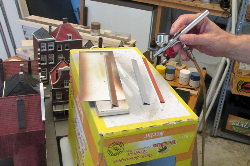

De bouw gaat door.
De kademuren worden op kleur gebracht en zijn inmiddels geplaatst.

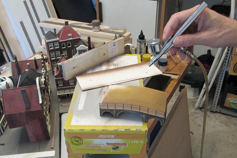

En ook de (verbrede!) brug wordt voorzien van verschillende lagen verf.
