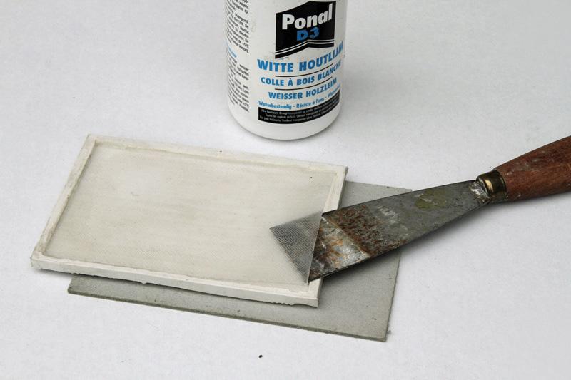

Momenteel bezig een verzameling bestratingsdelen met klinkers aan te maken
(1 a 2 per etmaal, en ik heb er zo'n 12 nodig voor langs de grachten).
Ik gebruik daarvoor een rubbermal die ik ooit in Houten gekocht heb.
Alleen vul ik die niet met gips (breekbaar) maar met watervaste houtlijm.
Een dun laagje is genoeg om een fraaie, soepele en eenvoudig te verwerken plaat te krijgen.
Na het op maat knippen en vastlijmen op de ondergrond wel even met een spuitbus de klinkers verzegelen.
Anders bestaat het gevaar op voortijdig oplossen als er vocht in de buurt komt.

Hm, die houtlijm techniek komt me bekend voor.
Je hoeft daarvoor helemaal geen rubbermal te hebben. Een stukje aluminiumfolie en een tandenborstel, dan maak je je eigen mal van een plastic plaat met wat voor reliëf dan ook. Leest dan echt niemand Modelspoormagazine hier?

Precies. En neem voor folie een stevige soort. Daar is nogal verschil in. En nog iets, de matte zijde(anti kleeflaag) over het af te gieten stuk. Lossen en daar giet je de lijm op.
