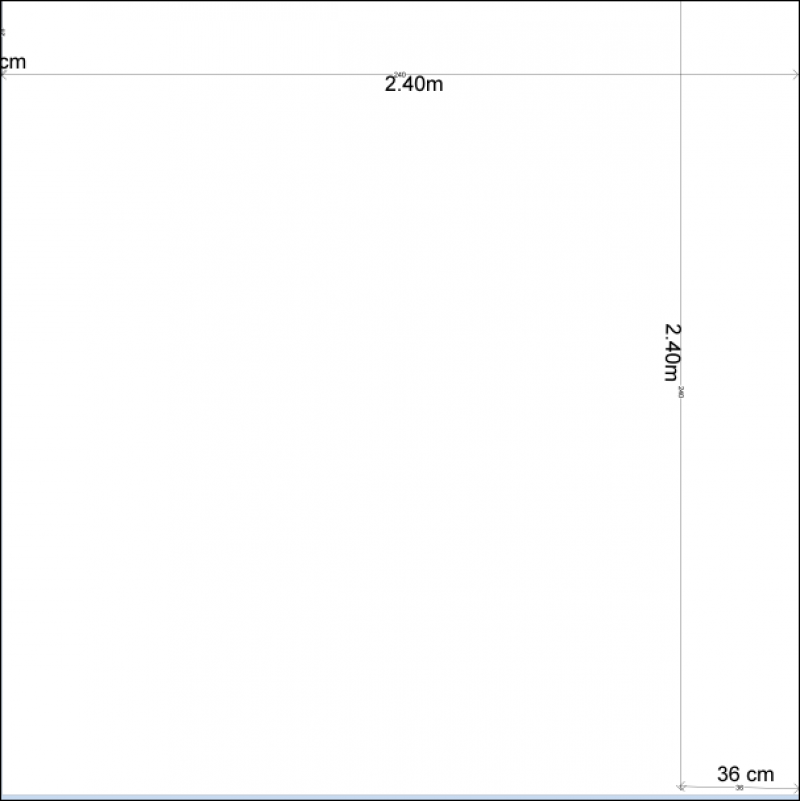

hallo,
ik zit met een soort van probleem.
ik heb een bepaalde ruimte tot mijn beschikking om een baan te bouwen maar deze ruimte vind ik eigenlijk te klein om leuk in ho te kunnen rijden/pendelen.
dus ben ik eens gaan kijken naar een andere optie en ik kwam uit op spoor n.
nu had ik nog een aantal vraagjes :
wat zijn de voor en na delen van n spoor ?
kan alles digitaal ?
hoe zit het qua prijs en aanbod van Nederlandse n spoor modellen ?
en hoe zit het met de detaillering ?
dit zijn een heleboel vragen en ik hoop dat jullie me kunnen helpen om een keuze te maken of ik ho zal blijven rijden of toch overstappen op n spoor.
met vriendelijke modelspoorgroet,
Fons
(hier nog een plaatje van de beschikbare ruimte)
in n spoor zou er eventueel ruimte gemaakt kunnen worden voor een keerlus aan beide uitenden van de baan
Laatst bewerkt op: 12 May 2013, 14:31:00 door Bert van Gelder

Re:H0, of toch overstappen op N-spoor?
12 May 2013, 14:55:45 »
@ Fons,
Ik zie dat je buiten de lijnen van 2.40 x 2.40 aan een kant nog 36 cm. overhebt, mag ik vragen wat deze 36 cm. ruimte inhoudt ? En de ruimte die je overgehouden hebt aan de bovenkant van de ruimte is ook nog loze ruimte ?
Groeten Ruud B.
Fons Blomhert
Berichten: 42
12 May 2013, 14:58:03 »
@ ruud b het stuk van 36 cm en de muur is het beschikbare gedeelte voor de baan niet het stuk ertussenin

@ Fons,
Oke, dat maakt meer duidelijk. De rest van de kamer is al in gebruik begrijp ik dus ?
op 36 cm. breedte wordt het zelfs in schaal N proppen.....geen mogelijkheid om een opklapbare baan of een modulebaan te maken ? De modules zou je in een rek in de hoek van de kamer boven elkaar weg kunnen zetten als je niet met de modelbouwhobby bezig bent, en een opklapbare baan kan omhoog tegen een muur, maar dan moeten de auto's en treinen en grotere gebouwen er wel vanaf gehaald worden.....misschien is dit een oplossing voor het probleem met de beschikbare ruimte.
