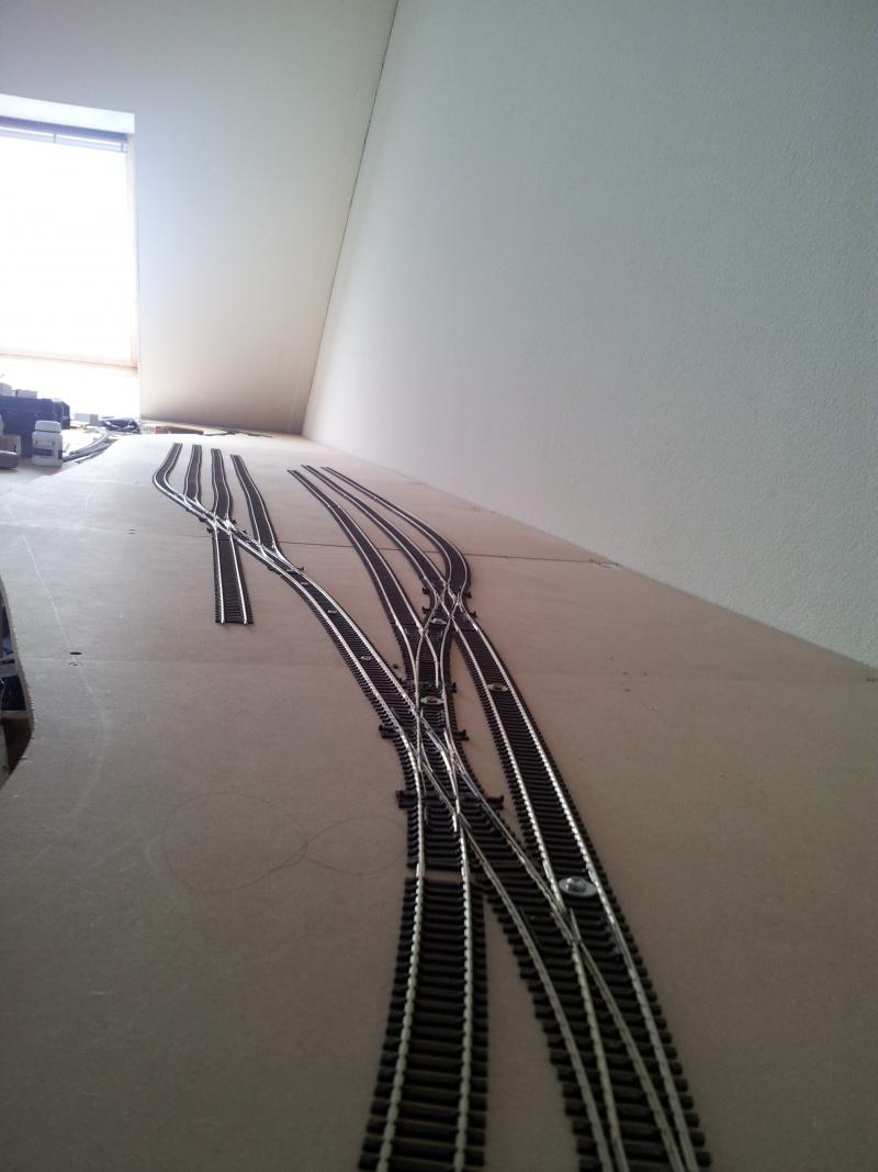

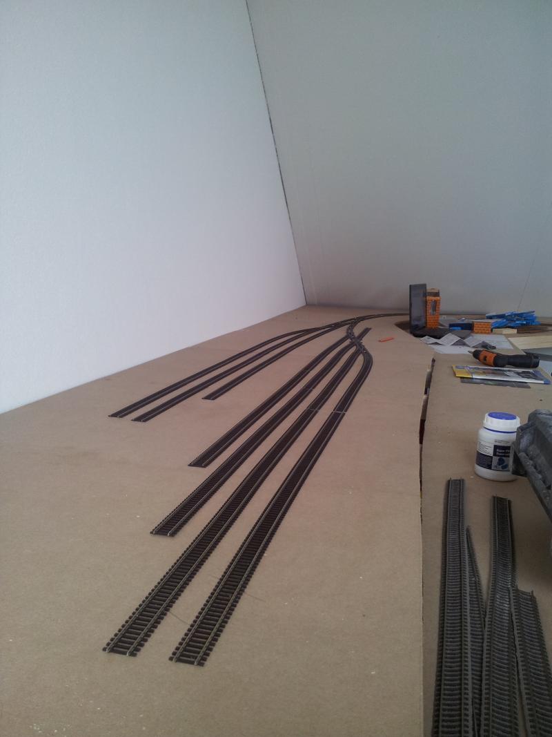

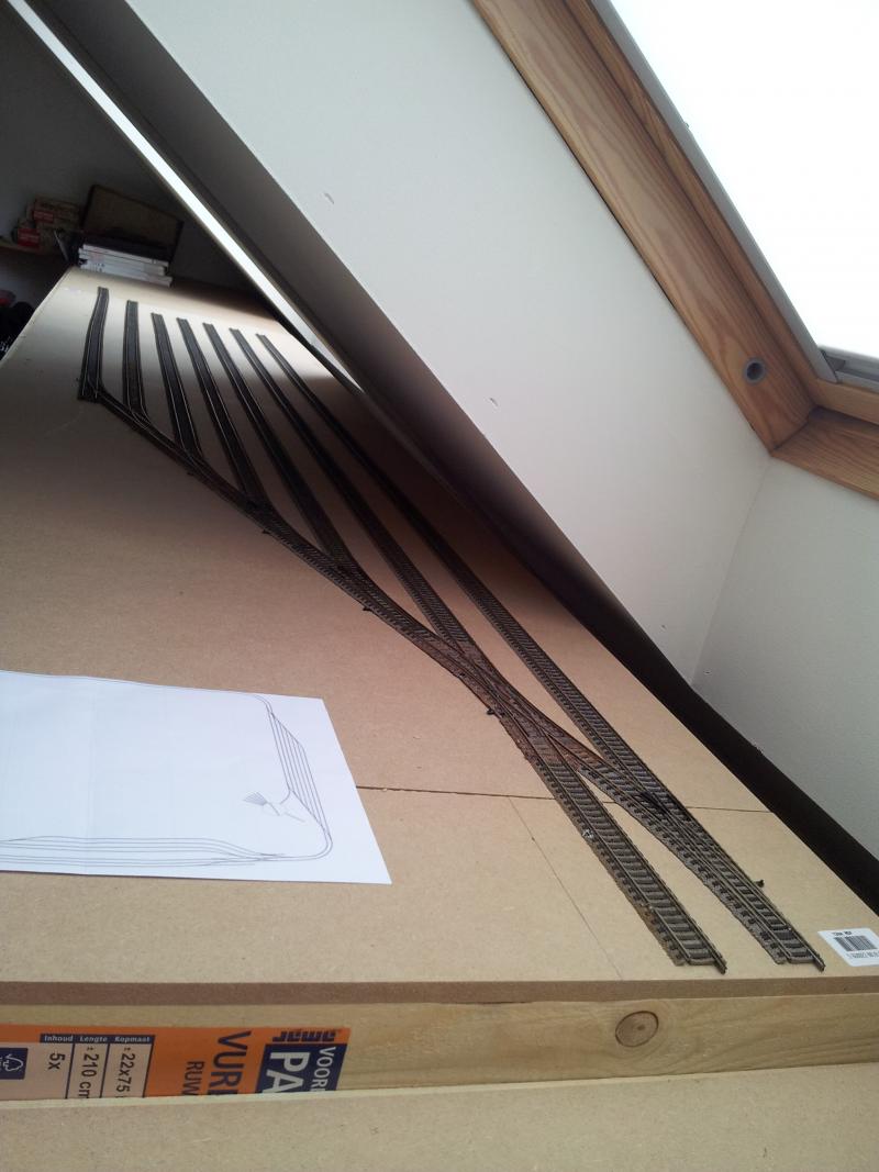

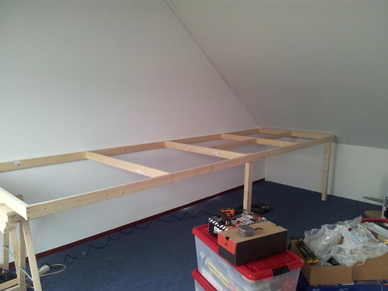

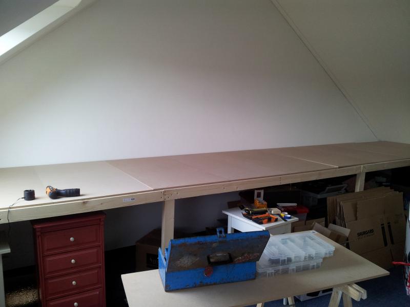

Inmiddels ben ik van plannen en meten naar het bouwen gegaan. Het is een jaren plan voor mij dus het gaat niet zo snel( ook een financieel plaatje) Ik wil het uiteindelijk digitaal met de computer laten rijden. hoe ik dat precies ga aanpakken ben ik nog niet uit( tips zijn welkom)
Inmiddels staat er een tafel die de complete zolder in het rond gaat. Ik ben bezig met het leggen van flexibele rails, wat ik niet zo makkelijk vind....
Hier wat foto's:

De basis is in elk geval gelegd Timmo.

Hoi Timmo,
Ziet er erg strak uit, direct een lat gelegd boven het trapgat (heel verstandig)
, maar kan je wel goed bij het dakraam komen, bedoel de ramen moeten ook eens gelapt worden, zoals nu heb ik het dakraam dag en nacht op een kier staan.
Want als je op zolder bezig bent is een beetje frisselucht is ook geen overbodige luxe met al die dampen die wij als modelbouwer produceren.
op naar de volgende update, en net wat Floris ook vroeg ,welk tijdperk en land ga je uitbeelden.

Een mooie ruimte, en een stevige constructie

Ik heb de constructie zo gemaakt dat ik gewoon op de baan kan klimmen als dat nodig is. De kantelramen zijn geen probleem ik kan er nog gemakkelijk bij, ik moet alleen niet TE veel water gebruiken bij lappen.

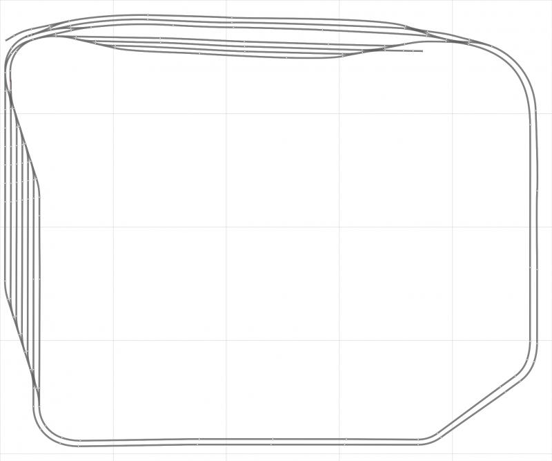

Wat betreft het Thema:
gelijkstroom/digitaal met roco multimaus(toekomst is computer gestuurd)
Tijdperk:De layout van de rails was geinspireerd door emplacement uitgeest. Het lijkt er misschien niet op, maar het eerste baanplan was zowat een kopie van uitgeest en is steeds verbeterd en aangepast om de baan realistisch te maken en treinen vloeiender door het station te laten komen.Ik wil het een Nederlands landschap maken met een molen en polder. De baan is Tijdperk 4, rond 1980. dus er komt overal bovenleiding.
Materieel: Alles wat NS is of wat in nederland gereden heeft of rijd. over het algemeen zijn dat bij mij de diesel locs en E locs van de NS alles vrijwel in geel grijze kleuren. meerdere treinstellen zoals Mat 54/64/ICM/ddirm/mddm/darr enz enz.
Ik zou in de toekomst ook graag een mooie nederlandse stoomloc hebben rijden zoals bijv de artitec 3737. Maar dan als soort museum trein.
Rails: opstelsporen en sporen buiten beeld ligt fleischmann profirails( puur omdat ik daar al heel veel van had liggen)
In het zicht gebruik ik Peco streamline Code 100, Waarom code 100 zie ik je denken. Omdat ik niet weet of al mijn assen over een laag spoor profiel zouden passen. en ik geen zin heb in ombouw van draaistellen. Ik denk dat code 100 mij niet echt gaat storen.
Ben ik nog dingen vergeten te vermelden? Vraag maar raak hoor! ik vind de interesse enorm leuk!
hier het baanplan:

De Kleis: ik vermoedde al iets Uitgeesterigs!
Waarom maak je dan niet de echte aftakking Zaandam en Aftakking Heemskerk? De Heemskerk tak kent een bijzonder fraaie verkanting di ook in model goed kan komen+ gelijk een fraaie spoordijk voor modellen!
http://goo.gl/maps/dTH8d

De aftakking heemskerk ligt er zegmaar, ik heb de richting zaandam weg gelaten want dat zou er niet realistisch uit zien. de boog komt met verkanting en een stukje spoordijk.

Ah dat begrijp ik dat is dus in de tek rechtsboven.
Pas de volgende volgende truc toe: laat richting Zaandam incl wissels etc wel zien en leidt de 2 sporen naar de muur toe( waar ze uiteraard dood lopen. Verberg de twee sporen achter een rij populieren ( zoals in het echie) en monteer p de muur een spiegel zodat t lijkt of de sporen heel ver doorlopen. Uiteraard maak je de wissels zo dat je treinen nooit richting zaandam kunnen.
Je staat dus vanuit de Skelterbaan positie naar het spoor te kijken toch?
