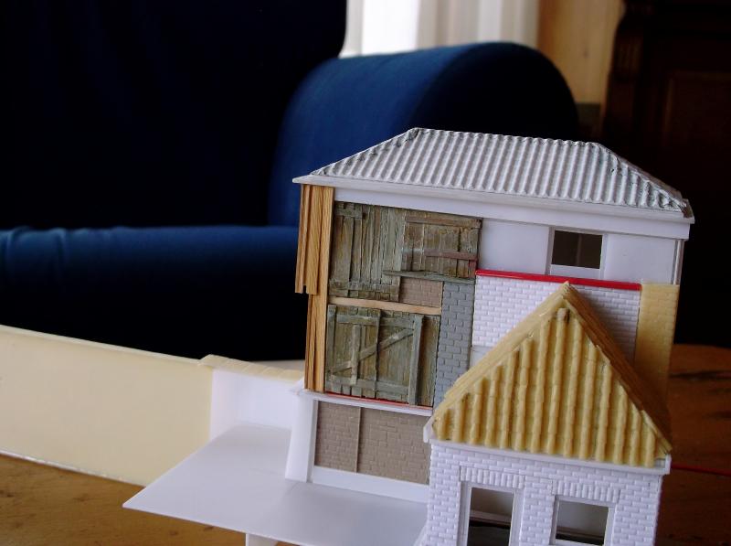

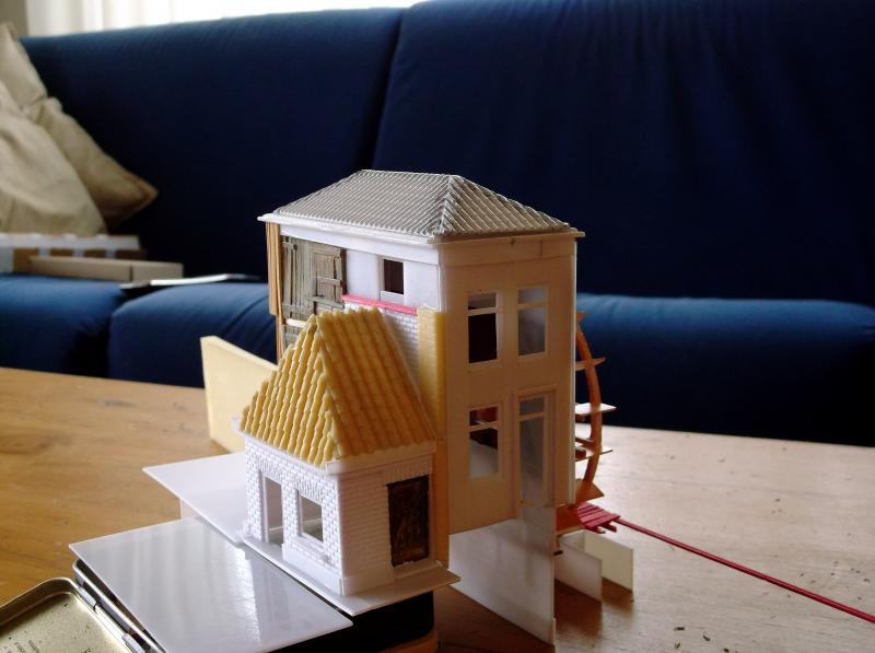

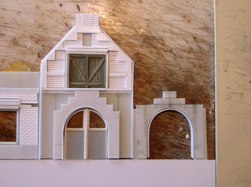

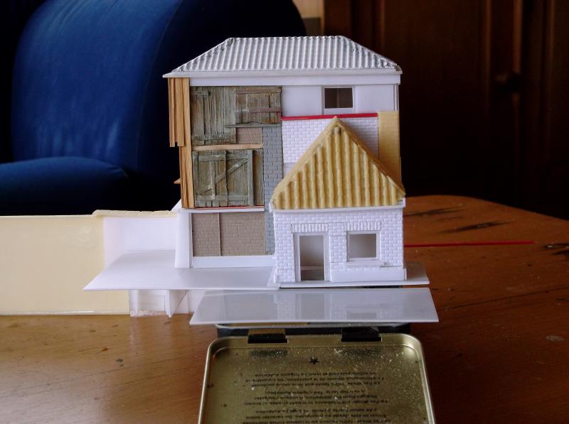

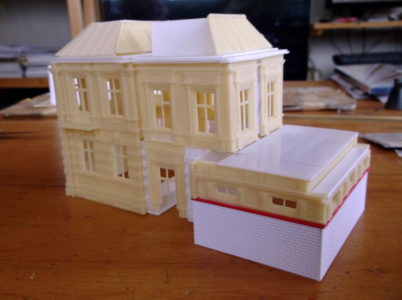

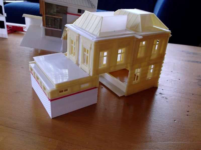

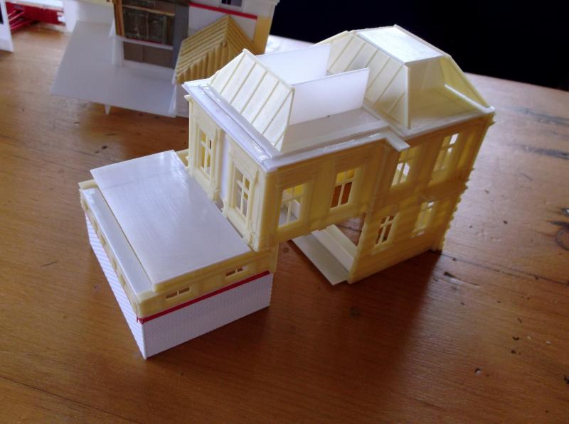

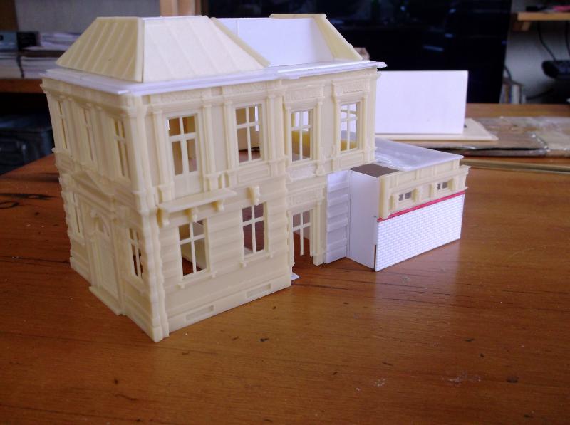

Vanavond naar een concert, dus van bouwen komt weinig vandaag. Toch nog even laten zien wat de stand van zaken is nu.
Ben weer met een andere gevel begonnen, ontleend aan foto's van de 'poetskatoenfabriek' van Heijmans. Zit straks een leuke hoek aan. Verdwijnpunt naar een achter gelegen steef of straatje..
Het hotel krijgt ook meer vorm, evenals de onderslag waterrad molen.

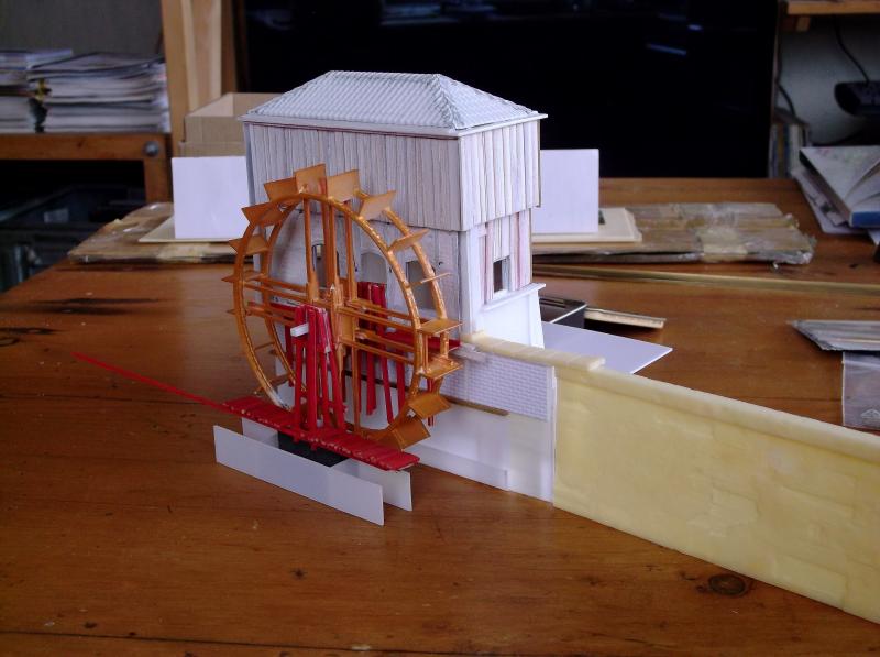

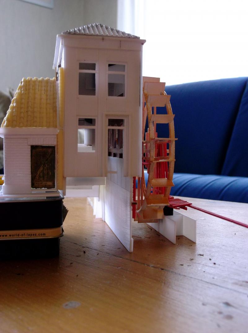

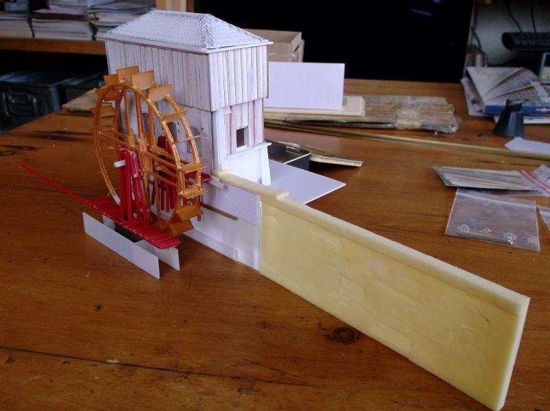

Op het rad komen nog eens zoveel bladen. De geschilderde delen geven een indruk van hoe al het houtwerk er uit gaat zien. Betonmuur komt uit een mal van Langmesser, dak in resin komt van Artitec.
Dak van het hotel is een crime. Lastig snijden onder een hoek. Wel moet ik binnenkort weer eens op profielen en andere bouwzaken jacht.
Foto's:
Het hotel uit verschillende standpunten
Gevel van de 'Poetskatoenfabriek'. Poort geeft straks een mooie doorkijk
Het hoekje om is aan het einde van het lage deel van de gevel.
Poort en deur in de gevel wat duidelijker. Raampartijen gaat nog wel wat extra werk geven. Val ramen... Maar als het goed is heb ik die al ergens liggen.
Waterbak in wording, met een stevige betonnen muur. Om bij het rad te komen waren er allerhande steigers en vlonders. Worden gemaakt uit heel fijn gespleten bamboe.
De houten wanden of deuren zijn gemaakt met allen maar rest materiaal.
Stuk dubbelzijdige tape, alles wat er aan snijresten ligt van styreen, houtjes etc. naast elkaar plakken. Daarna goed inwassen met houtlijm. Laten drogen en over een grof schuurpapier halen, totdat het mooi vlak is. Vervolgens na bewerken met een puntig voorwerp, schilderen en pigmenten maken het af.
Ik heb ooit op MP eens een heleboel pigmenten op de kop getikt, voor maar €5.00
Jawel! Ook nog eens op thinner basis te verwerken tot mooie papjes.
Gaat binnenkort weer gebeuren. Dan heeft alles een eerste tint en kun je per gebouw accenten geven, zodat een harmonieus beeld in kleur ontstaat.
Zo dat was het weer.

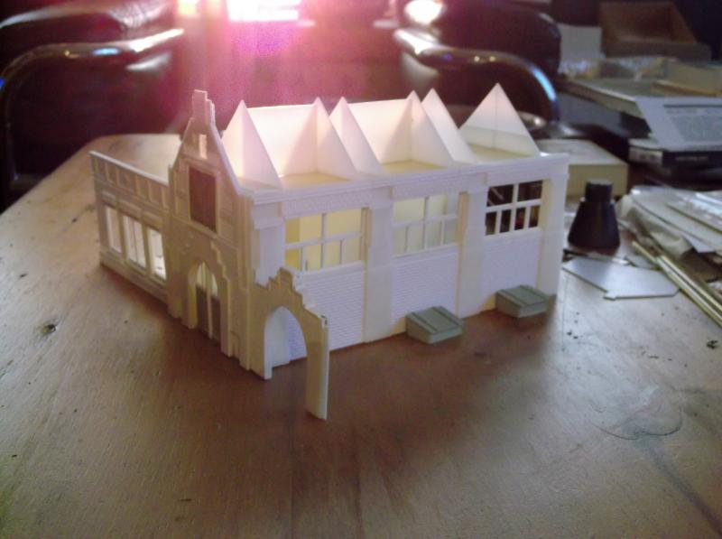

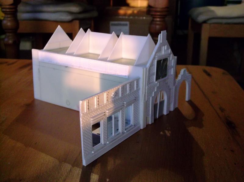

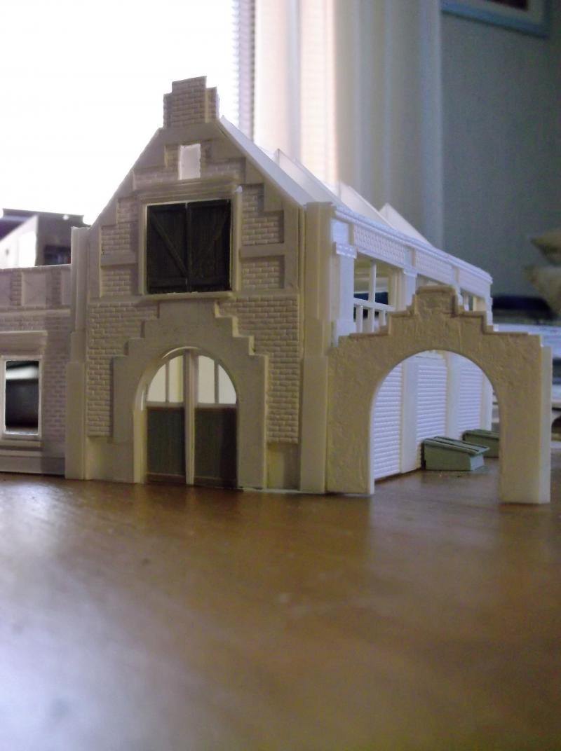

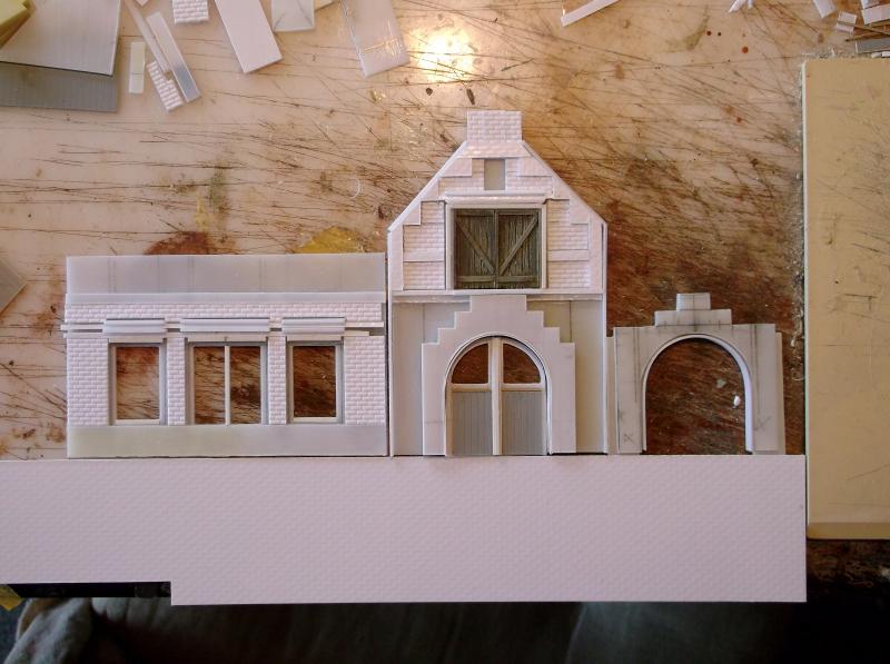

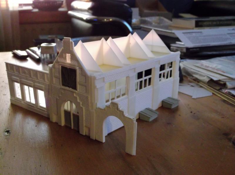

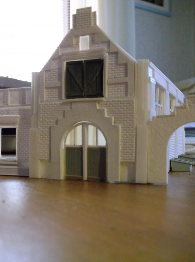

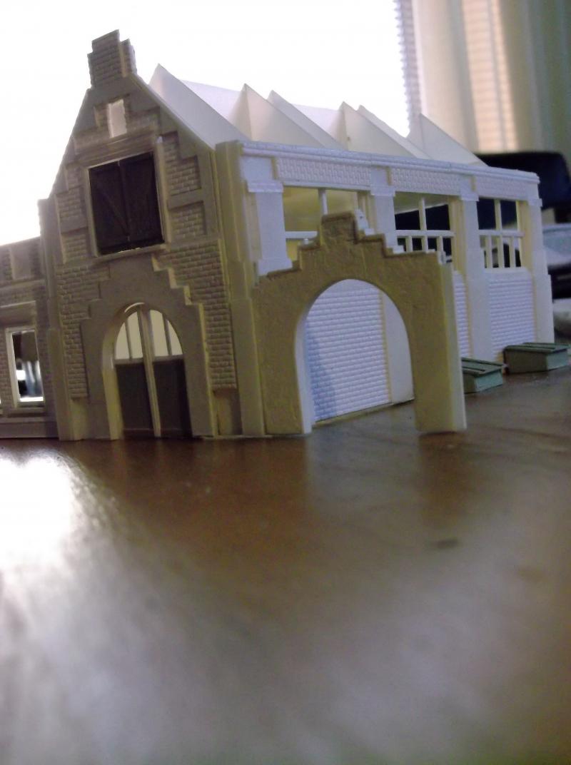

Nu ik me weer jong voel ben ik zaterdag maar eens flink aan het bouwen gegaan, inclusief vandaag. Poetskatoenfabriekje stond op het program.
Als ik ga bouwen heb ik een basis. Fantasie en wat improvisatie doen de rest.
Dus de gevel is mijn basis. Wat er achter zit, dat moet groeien.
Gebouw komt op een hoek. Aan de overkant nog een pand. Dat ligt aan de gracht, met natuurlijk de brug.
Foto's van het fabriekje
De poort en de voorgevel van de fabriekshal
Poort naast de gevel geeft een mooie doorkijk op de ramen van de hal
Een iets ander perspectief
Het geveldeel met 3 ramen, hier is kantoor. Op de hoek komt de ingang.
Rest van de gevel zal bijna identiek zijn.
Het geheel krijgt een plat dak met daklichten. Deze komen haaks op het dak van de hal te staan.
Daken zijn niet mijn favoriet, naar ik begin er steeds meer aardigheid in te krijgen.
Fabriekshal krijgt een pannendak. Kantoor en de rest een plat dak. Bitumen of grind, nog even de vraag.
Wel komt er een fabrieksnaam op het dak te staan.
Ik ga nu nog een gevel maken met de grote raampartijen. Die komen tegenover de reeds gemonteerde.
Verder is het echt wachten op nieuw bouwmateriaal. Nodig zijn profielen voor de ramen en dakgoten. Volgend mini project worden de schoorsteen, of liever schoorstenen in het algemeen. Ook niet echt mijn favoriet.
Interieur? Misschien, maar nu nog even niet.
Tot zover,
Robert Jan
