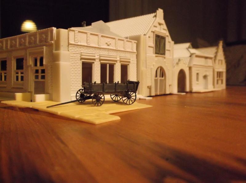

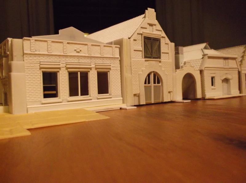

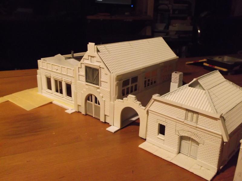

Wederom een dag vol verrassingen. Ik zocht een oplossing voor het dak van de fabriek. Zoeken en vinden in de vele doosjes en bakken vol met spullen die ik niet weg kan gooien. Schoorsteen gemaakt voor het hotel en voor de rest de gevel afgemaakt die ik nog moest voor de fabriek.
Toen dus het dak. Eerst de zaak op hoogte gebracht, zeg maar straat niveau. Ingang naar de fabriek ligt wat lager, dus alles iets opgehoogd. Bovendien gaat de straat straks flink dalen. Dus een aardig probleem en op te lossen om er geen Alpenlandschap van te maken. Straatje krijgt wel meer vorm nu.
Foto's...
Dakconstructie. Profielen van NiSi met FLM rail. Netjes onder een hoek
Ooit bedoeld voor een perronoverkapping. Zondagmorgen bezigheden. Plannen gewijzigd en in de bak met komt nog wel eens van pas.
Gevel
Blijven controleren op verhoudingen.

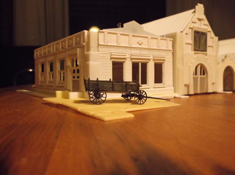

Op de hoek met een boerenkar. Tactisch inkopen bij Artitec. Neem de wagen met de onderdelen op de bak. Heb even geen art.nr. Zitten wielen bij voor zeker 3 extra karren. Wel zelf bouwen. Dit is er een van. Boeren kar, geremd uit de Achterhoek.
Overzichtje van verschillende kanten
Zo samen lijkt het al heel wat. Morgen maar eens een wat steen afgieten.
Verder komt er een punt dat ik kleur wil zien.
Voor het dak moet er glas komen. Veel te doen dus.

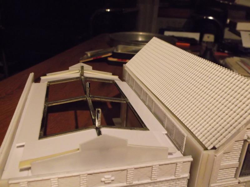

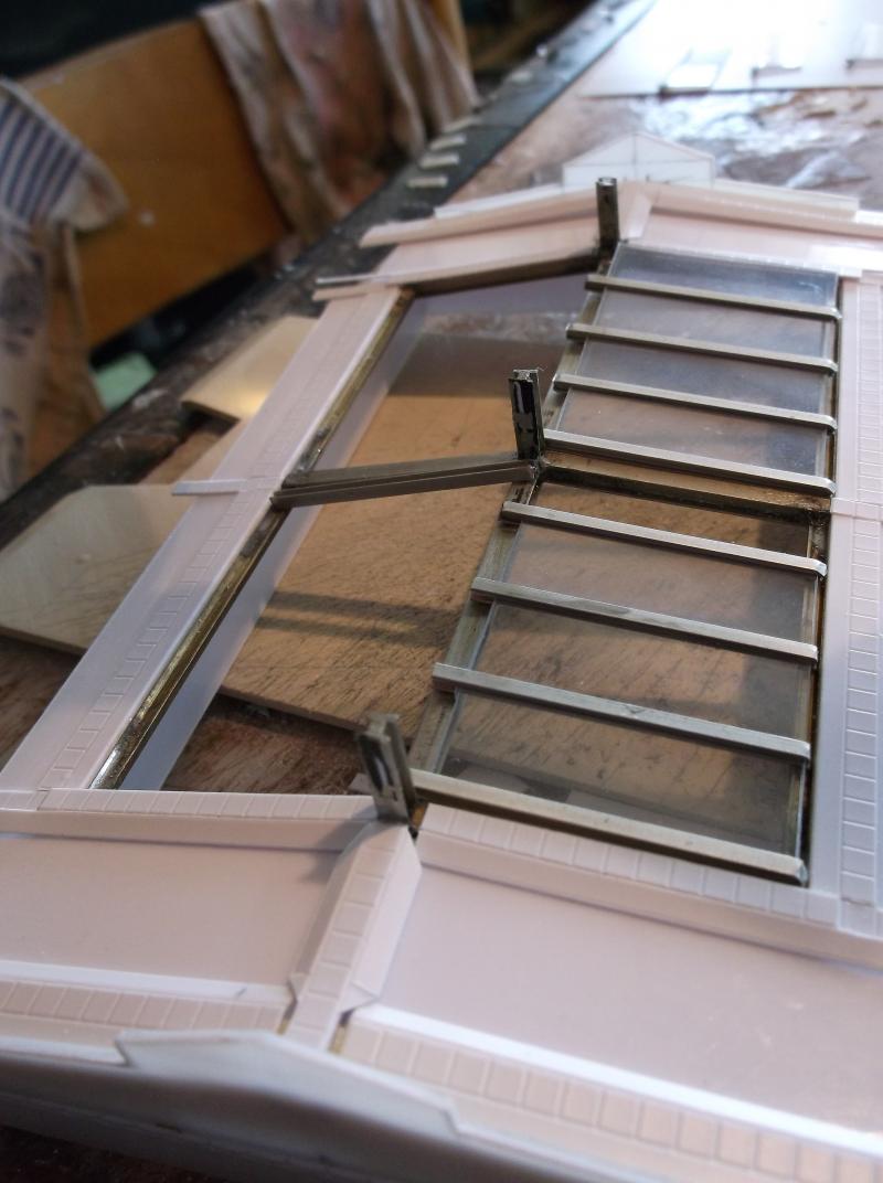

een kleine update tussen de bedrijven door.
Vrolijke dag. Vanaf 01-05-2013 een rijk man. Golden Handshake will be transferred to your accountnumbers. Champagne dus!!!

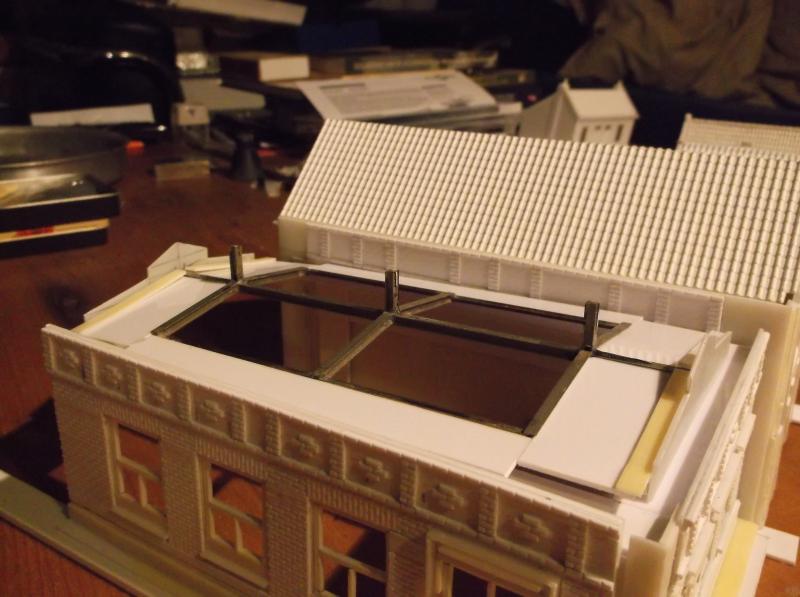

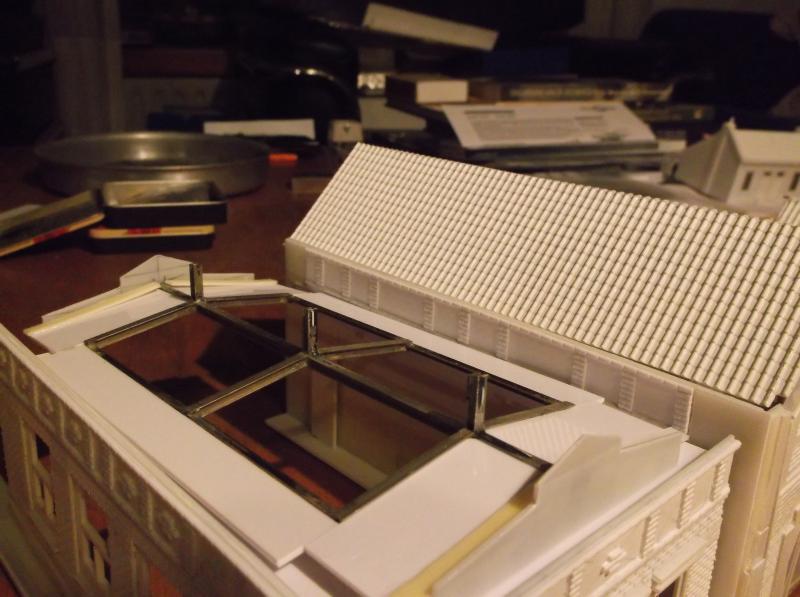

Maar ook even de glaszetter gebeld, evenals de zinken daken specialist. Want hoe doe je dat? Alles moet afwaterend zijn. Dus opletten. Alles heeft vaste maten in the real world. Zink heeft een vaste dikte en breedte. Glas niet, maar de tijd bracht zijn beperkingen bouwtechnisch gezien met zich mee.
Het zinken dak. Keringen zijn gemaakt van dunne plaat. English Slate van Ome Piet. Was voor het eigenlijke doel niet geschikt. Komt nu goed van pas.
De maten van de banen komen op 11mm. minus overlap van 1 mm. nagenoeg op schaal.
En toen begonnen met het glazen dak
Wederom NiSi profiel. Uit de afvalbak van Hitachi. Super kleine displays van een flex materiaal. Transparant, 1 x insnijden en breken.
Ingelijmd met Zap a Gap Medium CA+. Profiel komt van Sommerfeldt, 2 x2 mm. H-profiel. Gewoon knippen. Boven op worden ze nog op maat bijgewerkt.
Tot zover ben ik redelijk tevreden. Dwars latten worden van flinterdun alu blik.

Ik ben wel iemand van het handwerk. Na het aanbrengen van de grondlaag, spuitplamuur in dit geval, ga ik het eerst wat opwerken met een borstel.
Als dat goed is spuit ik eerst de kozijnen in de gewenste kleur.
Dan ga ik de muren doen. Ik schilder ze met de hand. Dunne laagjes met een pigment, opgelost in iets thinner. Dunne laagjes, corrigeren met de borstel als het niet goed is. Zit de kleur er goed in, dan ga ik waar nodig beschadigingen aan brengen, kleur verschillen zijn dan een beetje de leidraad.
Voegen doe ik bijna op het laatst met Cif. Dat breng iets verdund met water op.
Laat zich weer eenvoudig corrigeren met een vochtig doekje. Als dat goed is komt er een matte vernis/laklaag over.
Foto's van de gevel van de steenfabriek laten denk ik wel zien wat ik bedoel.
Binnenkant van de gevel
En nogmaals een opname van de voorgevel
Het is wel wat meer werk. Maar het schilderen ansich vind ik heerlijk om te doen.
Een beetje kleurenleer en het durven combineren met materialen en technieken maken het gewoon leuk.
Het afwerken van de gevel en met name de binnenkant kost nog wel een paar uurtjes. Overtollig Cif moet nog weggepoetst en de ramen strak gemaakt. Maar dat tast de lak niet meer aan.
Tot zover,
Robert jan
