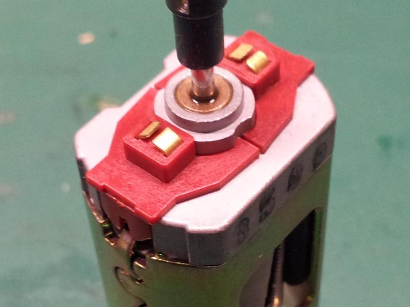

Ik zit met een vervelend probleempje.
Twee van mijn Roco loc's piepen tijdens het kruipen.
Het eerste wat je dan doet is dat ding smeren volgens de in de handleiding aangegeven plekken, maar dat biedt geen oplossing.
Om te weten over welk gepiep ik het heb, heb ik een
filmpje op youtube
gezet.
En ja, het gepiep is echt zó hard!

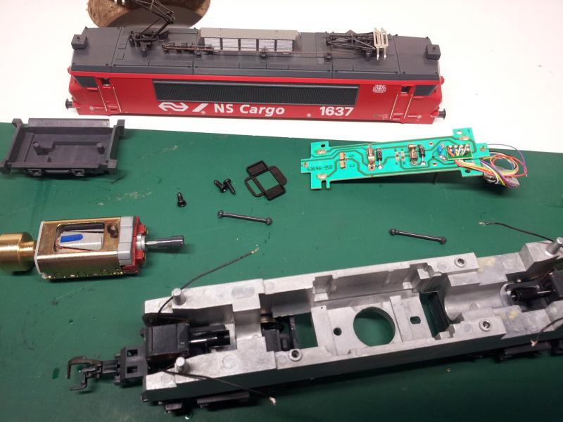

Dus de loc (een 1600) maar even uit elkaar gehaald...
Nu kan ik de volgende onderdelen uitsluiten als oorzaak:
Wiel-assen
Wiel-contacten.
Tandwielen en/of assen.
wormwiel.
Omdat...
Het geluid in de motor zit, hoor maar
op dit filmpje

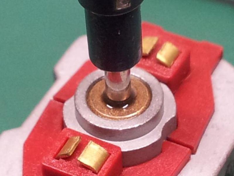

Uiteraard zijn de motorlagers gesmeerd. 2 dagen geleden al, maar dat helpt ook niet.
Mijn idee is dat het in de koolborstels zou kunnen zitten...een braampje misschien?!
Maar hoe kom ik bij die borsteltjes?
Kan je dit type motor zodanig openmaken dat je hem ook weer kan sluiten?
Ik heb dit euvel dus op twee loc's en wil het graag oplossen.
Martijn.

08 April 2013, 20:56:29 »
De rode kapjes weg nemen dan kom je bij de koolborsten.
Waar de assen het motorhuis in gaan een drup je olie.

08 April 2013, 21:25:02 »
Om de koolborstels uit te sluiten, zou ik deze eruithalen.
Doormiddel van de rode koolborstel houders eruit te trekken vanaf de motoras naar buiten.
En dan dmv een accuboormachine aandrijven.
Als de lagers eruit zouden liggen, zou je veel verticale speling moeten voelen.
Met vriendelijke groet.
Leen Stolk

@Auke,
Dat is precies wat ik in het tweede filmpje heb gedaan.
De cardan-assen zijn inderdaad ook gesmeerd.
@ Fred,
Met de motor op de trafo, of zelfs met de hand draaien is het ook, dus de decoder kan uitgesloten worden.
@Leen,
Dankjewel voor de demontage aanwijzing.
Morgenochtend vroeg ga ik dat doen, effe zonder koolborstels draaien. kijken wat dat doet.
En dan kan ik ook gelijk het lager van binnenuit smeren, baat het niet dan schaadt het niet.
Via elders kreeg ik nog een tip om de randjes van de koolborstels iets schuin af te slijpen/schuren.
Dat is een techniek die ook bij remblokken in auto's wordt gebruikt om piepen tegen te gaan.
Wat is daar jullie mening over?
Martijn.
