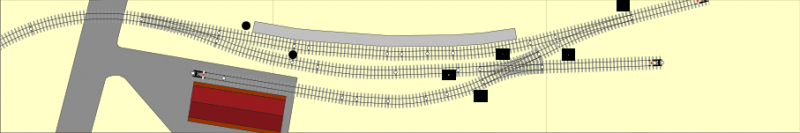

Bij deze wat ik een beetje ingedachten heb qua seinen:
De zwarte cirkels zijn hoofdseinen en de vierkantjes zijn dwergseinen. Het is een soort van kopstationnetje aan het einde van een enkelsporige lijn.
Zit alleen dan nog met waar de secties moeten komen voor die afremmodules en of dan de secties niet te kort worden
Matthijs

Lijkt er wel op dat het inderdaad allemaal wat "krap" wordt. Je kan op zo'n baantje, ik schat zo'n 2 tot 3 meter. Beter helemaal handmatig rijden.
Ik zal eens de seinen special van Railhobby erbij zoeken voor het plaatsen van de seinen. Het lijkt mij wat veel. De lokatie van de aansluiting voor de goederenloods lijkt mij een beetje vreemd als aan linkerzijde het hoofdspoor zit. Je moet dan wel heel veel rangeren om bij de goederenloods te komen.

Mij lijkt een bloksysteem op deze korte lengte ook niet zinvol.
Wat je zou kunnen doen is een schakeling maken waarmee je een sein handmatig op groen kan zetten. Dan ga je rijden met de trein, en als die het sein voorbij rijdt gaat het via een bezetmelder weer rood.
Overigens moet het onderste hoofdsein ook een dwergsein zijn. Vanaf deze positie rijdt een trein nl. over een afbuigend wissel, en dan geldt een snelheidsbeperking van 40 km/u.
Helemaal links zou naar mijn idee ook een sein moeten staan, voor treinen die vanaf links het station binnenrijden.
Is dit trouwens het hele sporenplan, of gaat het links en/of rechts nog verder?

't Liek mie ook wat veul.
Als het inderdaad een kopstationnetje wordt aan een slaperig zijlijntje kun je volgens mij prima volstaan met één inrijsein (links van de overweg) en twee uitrijseinen op de plekken waar je zelf al hoofdseinen hebt gestitueerd. De uitleg van Klaas dat daarbij het 'onderste' sein in de vorm van een dwerg moet/kan, klinkt logisch.
Al het rangeerwerk op zo'n station kan prima 'op zicht' gedaan worden.
Gr, Wieger

Het baanplan gaat links naar een klein fiddle yard die uit 2 a 3 sporen zal bestaan. Aan de rechterkant zal het baantje niet uitgebreid worden.
En het inrijsein (links van de overweg) wordt ook uitgevoerd als hoofdsein?

Voor het inrijsein is een hoofdsein wel logisch.
Volgens mij heb je buiten de drie genoemde seinen niets nodig. Het rangeergebeuren aan de rechterkant gaat dan 'op zicht' wat zoveel wil zeggen dat er verder geen beveiliging (seinen dus) is, je goed uit je doppen mot kijken en het verder zelf mag uitzoeken.
De aansturing van NSparts ziet er geinig uit. Leuk ook met de functie geel knipper (op zicht rijden). Komt goed van pas bij het inrijsein (het station is immers na binnenkomst verder onbeveiligd).
Mocht het je blij maken dan kan ik het e.e.a. wel even voorleggen aan de seinjongens op werk... Zo erg zit ik nou ook weer niet in het seinwezen.

Dan zou ik inderdaad maar 3 seinen nodig hebben. Twee hoofdseinen en een dwergsein. Daarnast zou op het perron zelf nog een vertreksein geplaatst kunnen worden. Het is mij nu een heel stuk duidelijker geworden.
