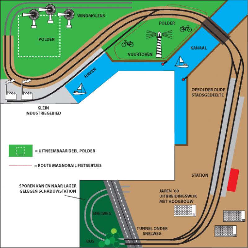

Ik ben nog eens terug gegaan en ben eens gaan meten.
Ik vind dit erg moeilijk om te zeggen, maar ik ben bang dat het niet gaat passen.
De stad moet al helemaal doorlopen tot aan de wand, zodat de wissels op de tweede foto niet op een wirwar van dijken komt te liggen. Dus dat deel van de polder ben ik al kwijt.
De grote flauwe bochten passen daardoor ook niet, meteen na de wissels moet ik al met r2 en r3 de bocht om
Dan het spoor naar de lokloods, dat spoor ligt 25 cm vanaf de rand van de tafel.
Op het ontwerp is er nog ruimte om een weg naast de loods aan te leggen, in het echt past dat echt niet.
Er is een stuk van 50 bij 34 cm helemaal links om fabrieken neer te zetten, dat zal misschien net passen, al zijn de van Walthers flink groot ( maar wel heel mooi) Laat ik er een spoor naar toe lopen dan wordt dat stuk flink kleiner.Dan krijg je twee kleine stukken
Als ik het industriegebied ga verhogen dan gaat er nog meer van de polder af.
Het kanaal en de haven nemen ook ruimte van de polder af ( ik wil ze er heel graag in hebben hoor)
Al ik het goed heb gemeten blijft er een polder over van 1.35 bij 75 cm over op het breedste deel
Ik ben bang dat ik teveel wil op te weinig ruimte, gek want als je in die ruimte staat en die tafel ziet dan is het echt groot
ik heb nog even de hele wisselstraat een stuk terug geschoven, maar dan past zowiezo de klompentrein al niet meer op het stationspoor. En dus de viertjes dan ook niet.
Nogmaals, ik vind dit erg moeilijk om te zeggen, vooral Gert heeft er veel tijd en energie in gestoken. Maar ook Jacob en anderen. Ik weet het even niet meer en de lust om te bouwen is nu ook even weg

Dan denk ik dat je toch concessies zult moeten doen. Kortere treinen lijken mij geen optie.
Dus dat betekent dat het station een bepaalde lengte moet hebben. Daaruit volgt dus dat de stad het grootste deel van het 'bovenste deel' zal opslokken.
Maar wat nu als je in plaats van een kanaal uitgaat van een rivier? Dan zouden de uiterwaarden van de rivier nog wel aan de stad kunnen grenzen. En dan kan er in het onderste deel nog altijd een polder liggen. Alleen moet je daar de haven dan eigenlijk weg halen. Misschien de haven toch terug naar de stad? En de polder om het 'onderste deel' verder zo leeg mogelijk laten? Dus daar geen spoor meer aanleggen? Zou dat een oplossing zijn?
Zal ik dat nog eens proberen in te tekenen?

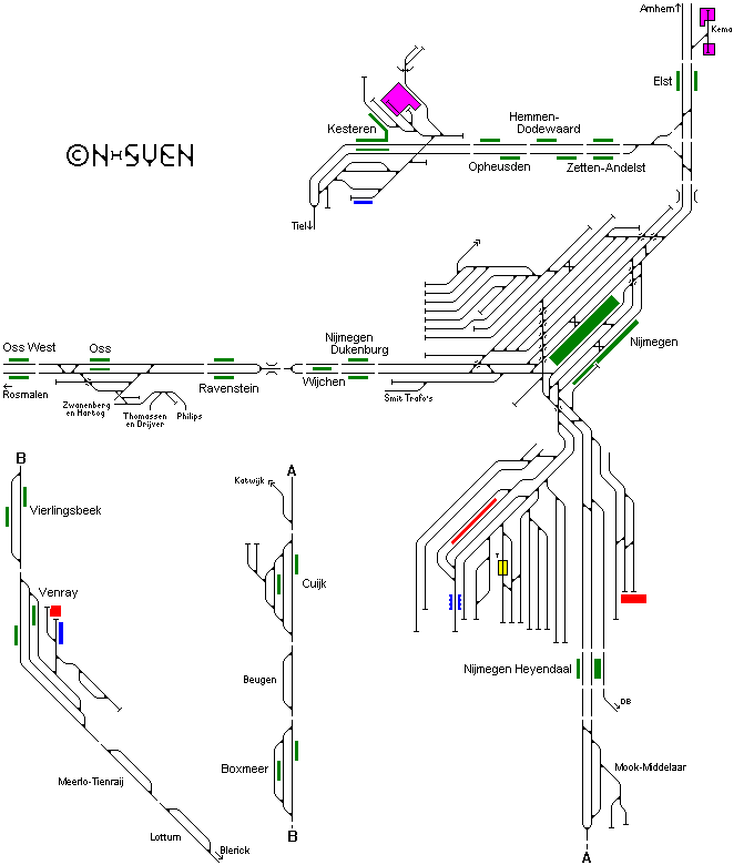

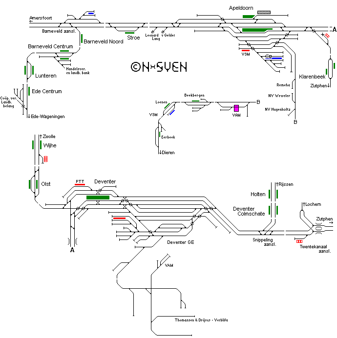

Ik denk dat je toch teveel wilt proppen op een te klein oppervlak...
Kijk eens naar een wat bescheidener motief, waarvoor wel ruimte is. Dus geen grote dubbelsporige hoofdbaan maar bijvoorbeeld alleen de aftakking, denk bijvoorbeeld aan
Barneveld Noord
of een stuk van
De Vork bij Elst
Bij die laatste passen ook meteen je diesels perfect

Hallo Gert,
Ik moet je eerlijk zeggen dat ik eerst niet eens je reactie durfde te lezen, na al die moeite die je gedaan hebt.
Ik denk ook dat de stad het hele bovenste gedeelte gaat opslokken, raar want dat is van wand naar wand 3,6 meter.
IK dacht echt dat het allemaal makkelijk zou passen,maar zoals JAB al zegt en had ik inmiddels ook in de gaten, teveel op een te kleine ruimte. En al die prachtige ruime bochten....
Haven weer naar boven of zelfs helemaal weg lost het verlies van polder onderin wel op natuurlijk.
Als je nog iets wilt tekenen dan graag natuurlijk, ik hoop dat ik dan weer zin krijg om te beginnen, nu zit ik even in een dipje.

Hoi Harm,
Je hebt weliswaar 3,60 meter, maar daar gaat aan beide zijden door de bogen een flink stuk nuttige lengte af.
Nu weet ik niet hoe je de tafel geconstrueerd hebt, maar is het hogere gedeelte waar nu de stad gedacht was eventueel ook weer lager te zetten? Zo ja, dan lijkt het me ook nog wel een optie om de stad te verhuizen naar het gedeelte waar nu het kanaal ligt. Onderin kan dan een stukje polder met de snelweg blijven, terwijl het deel waar de stad gepland was een vrij forse polder kan worden met daarin misschien dan toch de haven.
Zou je dat wat vinden? Zo ja, dan wil ik dat wel uitwerken. Maar dat staat of valt dus met de mogelijkheid de hoogte van de tafel aan te passen. Laat me dat s.v.p. even weten.

Ik heb gisterenavond laat nog zitten tekenen. Hierbij het resultaat:
De stad is nu verhuisd naar het deel waar eerst het kanaal lag. Doordat de wissels feitelijk al beginnen op de plek waar het spoor opduikt onder de snelweg, kan het haast niet anders of de stationssporen worden nu lang genoeg. Ik heb de perrons nog niet met de bogen mee laten lopen, maar dat kan natuurlijk wel.
Een deel van de stad komt nu aan het water te liggen. Je zou daar dan een soort kade kunnen maken.
Kan een leuk beeld opleveren.
Bedenk steeds dat dit maar een schets is. Uiteraard klopt wel de verhouding. Aangezien Harm's ruimte 3.60 x 3.60 meet, heb ik dit getekend op 18 x 18 cm.
Eigenlijk zitten alle elementen uit het vorige plan, op de Van Gend & Loos loods na, er weer in.
Bij de wissels net voor de brug wordt het even puzzelen. Wellicht zul je ook daar met boogwissels moeten werken.
Volgens mij moet het nu mogelijk zijn om perronsporen van circa twee meter lengte te creëren.
In het deel waar nu de polder komt heb ik fabrieken gesitueerd om de scherpe boog een beetje aan het zicht te onttrekken. Op de een of andere manier zal het spoor daar naar beneden moeten duiken. Deze keer kunnen we dat niet met hoogbouw oplossen om het te camoufleren. Misschien is een rij bomen die dicht op elkaar staan een optie?
