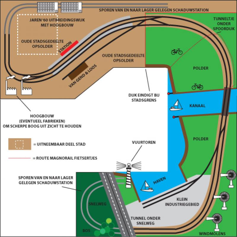

De verplaatsing van de haven zal ik vanavond uitwerken.
De aansluiting zoals jij die getekend hebt, heeft als nadeel dat je de treinen niet meer vanuit het station naar de haven kunt sturen. Juist het derde spoor in het station biedt nu de mogelijkheid om een goederentrein binnen te nemen, ondertussen personentreinen te laten arriveren en te laten vertrekken en daarna de goederentrein naar de haven te sturen.
Het 'omgooien' van de sporen over het kanaal lost rechts onderin de grote 'dooi hoek' op, maar verzoorzaakt er vervolgens net zo hard eentje rechts bovenin. Dat maakt dus niet zo veel uit. Enige voordeel is dat het kanaal minder schuin wordt overgestoken. Maar dat kan ondervangen worden door het kanaal iets te draaien.
Zoals ik hierboven al aangaf is de 'dooie hoek' op te lossen door er windmolens te plaatsen. Die zijn immers zeer kenmerkend voor Friesland.
Daar heb je een punt. Aansluiting na de brug is dan wel mooier.
Klopt, maar die is vlak bij het station en kan dus met bebouwing van 'de stad' worden gevuld
Die kan er nu evengoed nog wel.
BTW1 in jouw versie 'knijpt' de boog onderin ook behoorlijk scherp  ;)
BTW2 links naast het station is wel de scherpste boog in het plan...of wordt die uit beeld gehouden door iets?
Dat zou kunnen, ware het niet dat Harm daar de polder al laat beginnen. Naar ik begreep is de tafel al gebouwd.
Klopt dat Harm?
Uiteindelijk is dit pure wiskunde: Als je een halve cirkel wilt maken (en dat willen we, want de treinen moeten uiteindelijk de andere kant op) dan zul je hoe dan ook 180 graden moeten overbruggen. Dat kan door 90 graden te draaien, het spoor parallel aan de muur te laten lopen en dan weer 90 graden te draaien. Maar dat dát geen fraaie oplossing is, daar zijn we het allemaal wel over eens. Dus heb je nog twee mogelijkheden. Dat is zoals ik het getekend heb, of zoals jij het getekend hebt. Voordeel van mijn oplossing is dat er iets meer rijlengte zit tussen de brug en het begin van de wisselstraten. Ik weet niet of Harm aan blokbeveiliging gaat doen, maar zo zou er misschien nog net een blok mogelijk zijn.
De scherpe boog links naast het station is onvermijdelijk, maar kan uit het oog gehouden worden door ook links aan de voorkant hoogbouw te plannen. Het oude stadsgedeelte van Opsolder ligt dan rondom het station en richting de polder, terwijl links en achterin de uitbreidingswijken met hoogbouw gesitueerd zijn.
Re:Opsolder wordt herbouwd
« Reactie #65 Gepost op: 02 April 2013, 18:26:12 »
Hierbij de aangepaste tekening. Terwijl ik ermee bezig was bedacht ik dat de scherpe boog links van het station prima achter een of meerder fabrieken schuil zou kunnen gaan. Hoogbouw in de vorm van flats heb je immers al aan de achterzijde van het stadje.
Bovendien was het heel gebruikelijk dat in industriestadjes de fabrieken tamelijk dicht bij het centrum of zelfs zowat in het centrum stonden. En vaak stonden die fabrieken er tot ver in de jaren '70. Bijkomend voordeel is dat je het spoor waar ik nu een Van Gend & Loos loods heb getekend zou kunnen doortrekken als aansluiting voor zo'n fabriek.
Verder is zoals reeds vermeld de haven verplaats en heb ik die typische windmolens ingetekend.

Voor de 'dooie hoek' die rechtsonder in de polder is ontstaan, zijn windmolens misschien wel een mooie oplossing.
Typerend voor Friesland zijn deze: http://commons.wikimedia.org/wiki/File:Amerikaansewindmolen1.jpg
Een soortgelijke molen in model is beschreven in het draadje "once upon a time...".
Weliswaar een "echte" Amerikaanse, maar met dezelfde soort wieken.
Ik dacht meer aan de versie van Wim Mesu: Weide Molentje. Deze versie komt ook voor in het noorden van het land. Een leuk bouwkitje.

kom je met de haven in het idee van Noordwaarts niet in de knoei met de rails die er onderdoor moet?
groeten,
Auke
« Reactie #69 Gepost op: 02 April 2013, 19:11:47 »
Dat kan eenvoudig ondervangen worden door de spoordijk geleidelijk te laten zakken zodat hij ter hoogte van het industrieterrein al op hetzelfde niveau is als de polder. Dat is sowieso verstandig omdat het spoor onder de snelweg door moet. Vervolgens heb je dan nog de hele boog om verder te dalen.

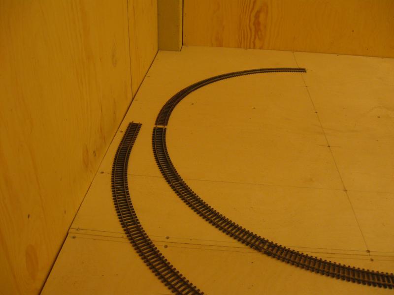

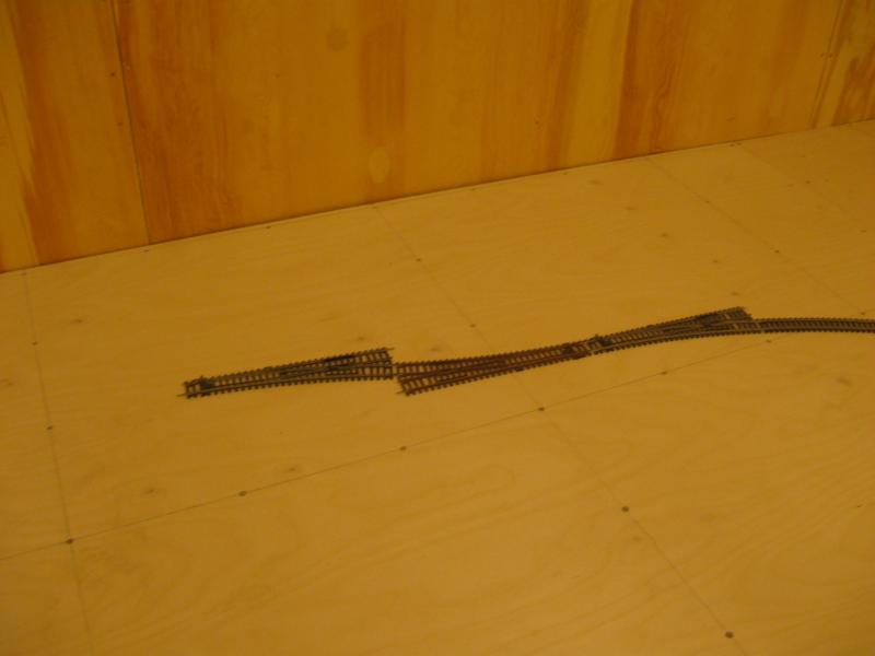

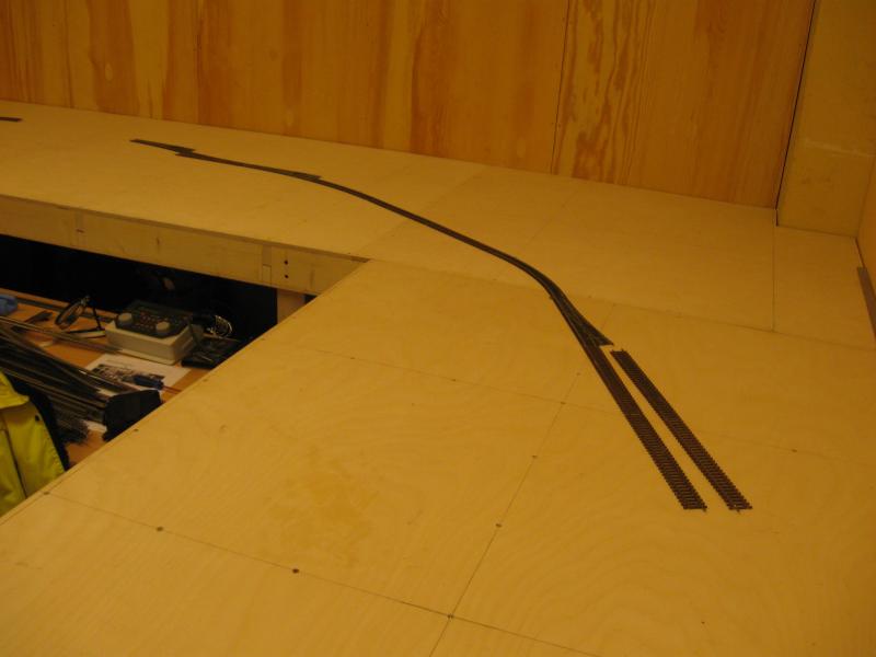

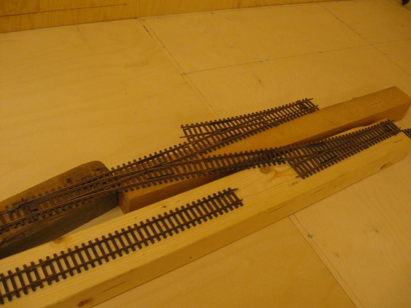

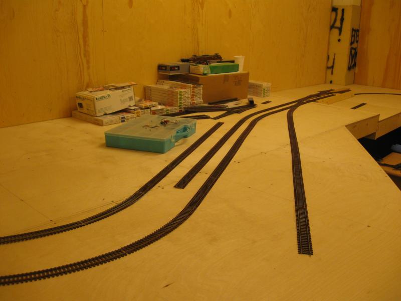

Zo,plaatjes
kijkje op  het station.
Het spoor aan de rechterzijde gaat dus naar de loods
De Wisselstraat bovenin het station. het was nog een heel gepuzzel, er zal één klein stukje pas moeten worden gemaakt.
De aftakking naar het industriespoor.
Het spoor op het industrieterrein

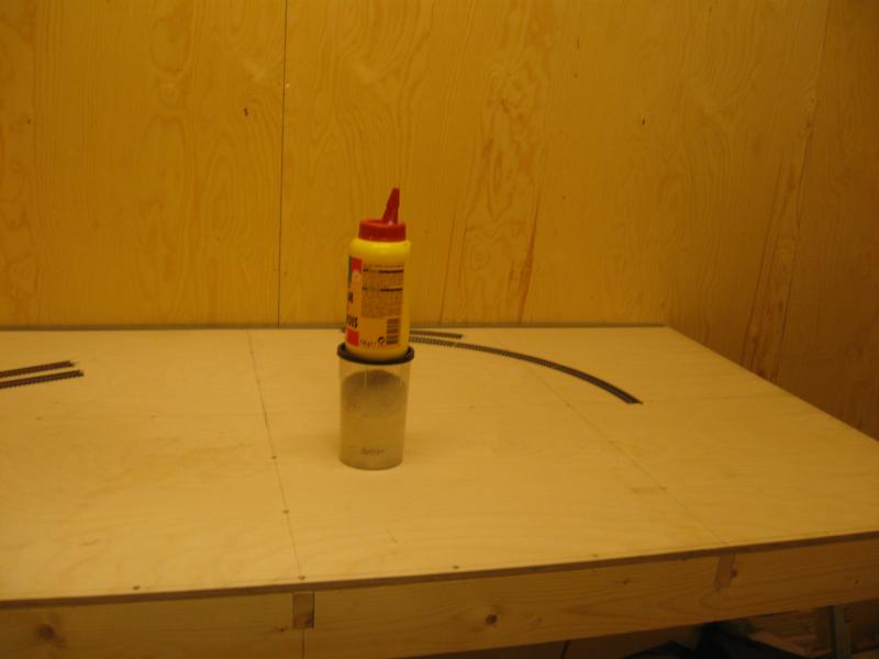

Vuurtoren even van een bus en een lijmbus.Gewoon even kijken waar die ongeveer zou moeten komen.

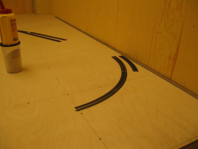

De bochten die onder het viaduct zullen verdwijnen
Op de tekening staan aan de linkerzijde de bochten vanuit het station nog een paar rechte rails getekend.Bij de buitenbocht kan dit wel, bij de binnenbocht niet.

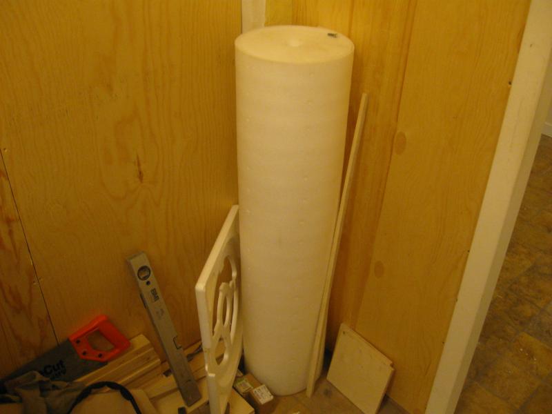

Dan tot slot, het materiaal wat ik als geluidsdemping ga gebruiken. Ik heb deze rol gekregen.
Zoals je kunt zien moet er nog veel rails bij. ik heb nog flink wat flexrails, die ga ik ervoor gebruiken.
Ik hoop dat het allemaal wat duidelijk is wat er past en wat nog niet lekker ligt.
