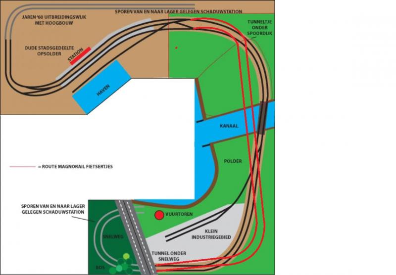

Oke. Ik heb aan beide kanten van het station nog wat lengte gewonnen.
Aan de linkerkant door boogwissels toe te passen. En aan de rechterkant door de wisselstraat gewoon al op de spoordijk te laten beginnen.
Verder heb ik even de door Jakop voorgestelde strekdammetjes ingetekend en is de vuurtoren verplaatst.
Om het wat duidelijker te maken heb ik vervolgens wat meer met kleur gewerkt.
Mocht je zo tevreden zijn, dan is het nu aan jou om dit te gaan vertalen in de juiste rails en wissels en dergelijke.
Uiteraard ga ik de bouw met meer dan gewone aandacht volgen!
 (y)
« Laatst bewerkt op: 02 April 2013, 01:35:01 door Noordwaarts. Reden: Tikfoutje aangepast... »

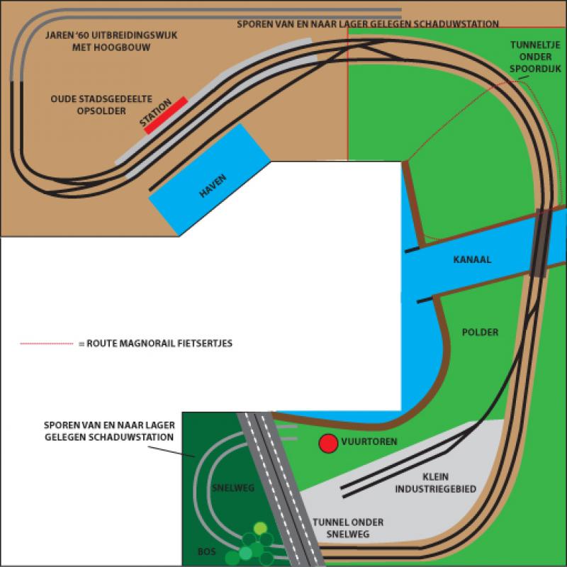

jakop
Re:Opsolder wordt herbouwd
« Reactie #49 Gepost op: 02 April 2013, 10:32:47 »
ik vind het nu als geweldig, maar kan er niet een beeld bij vormen hoe Jacob het bedoeld.
Let niet op de belachelijke bogen, maar het gaat om  wat ik qua scheef lopen van de sporen t.o.v. de muren bedoelde.
kanalen en rivieren worden bij voorkeur zo haaks mogelijk over gestoken omdat het 'kunstwerk' daarmee kleiner en dus goedkoper wordt. In mijn geval is dat al bijna haaks (niet precies haaks maken, dat is weer niet leuk).
Of zo'n aftakking van een industrieterrein zo dicht bij een brug wel realistisch is weet ik niet. Het zou ook onderaan bij het viaduct van de snelweg kunnen. Daar, naast de vuurtoren zou ik dan ook die haven maken. Industrie en haven hoort bij elkaar en de haven voor het station is wat vaag.
« Laatst bewerkt op: 02 April 2013, 13:19:45 door Jakop de Bruin »
« Reactie #50 Gepost op: 02 April 2013, 10:44:21 »
Ja, maar dit levert op twee plekken veel scherpere bogen op. Zou ik niet doen.
Maar het is aan Harm om te zeggen of hij dit een verbetering vindt.
Hendrik Jan
  • Berichten: 7184
« Reactie #51 Gepost op: 02 April 2013, 11:02:06 »
Dan kun je beter het kanaal verschuiven zodat het haaks op het spoor ligt.
verder ziet het er al heel goed uit zo.
Hendrik Jan
-Billy Connolly
jakop
« Reactie #52 Gepost op: 02 April 2013, 11:03:50 »
Ik zeg nog; let niet op mijn bogen (en waar ik ze laat beginnen)  ;D
Zeker de onderste kan heel ruim en de bovenste ook veeeel ruimer dan ik nu schets en de lijn zou nog wat minder scheef t.o.v. de muur kunnen zodat boven nog iets meer ruimte is
« Reactie #53 Gepost op: 02 April 2013, 11:14:30 »
Ja, dat heb ik wel gelezen, maar hoe je het ook wendt of keert, door het spoor t.o.v. de muur andersom te leggen veroorzaak je altijd op twee plekken scherpe bogen. Probeer het anders vanavond thuis op je PC maar eens uit.
Ik voorspel dat het je niet gaat lukken om mooie bogen te maken.
@ Hendrik Jan: Het kanaal draaien zou dan inderdaad wel eens een betere oplossing kunnen zijn.
Vanavond zou ik eventueel aanpassingen kunnen maken.

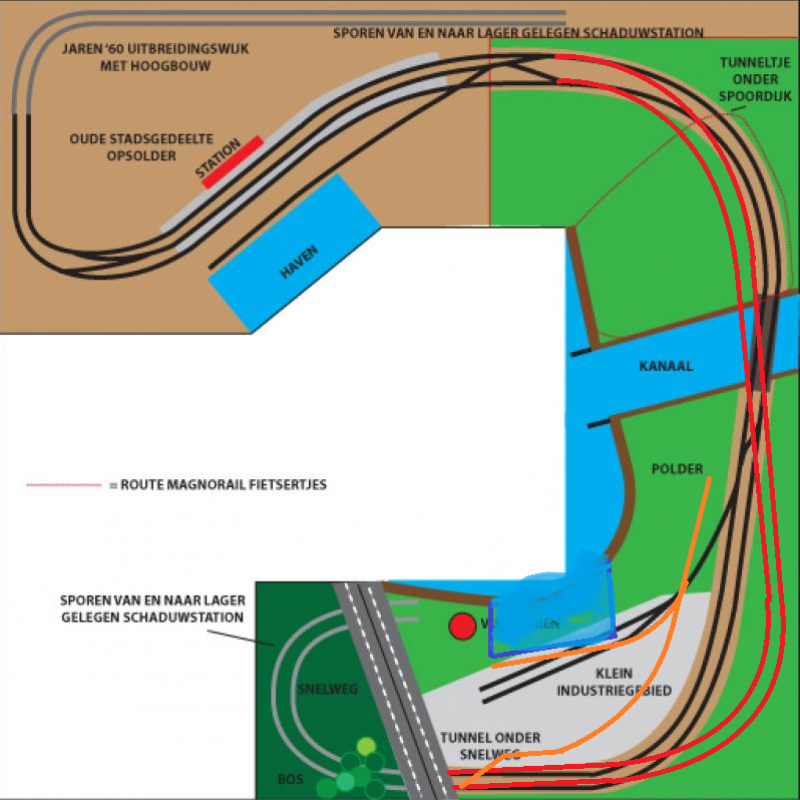

jakop
« Reactie #59 Gepost op: 02 April 2013, 13:11:52 »
Valt mee hoor Gert, zie hier onder
ook even mij idee over het haven en industriespoortje ingetekend in oranje
