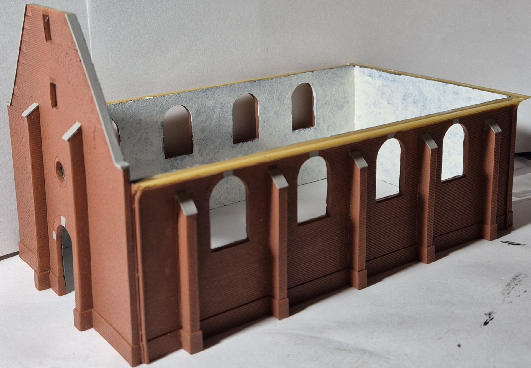

21 December 2025, 15:24:43 »
De muren staan in elkaar en de basiskleur zit er op;
En nee, ik maak geen uitgebrande kerk. Maar resin is nogal lichtdoorlatend. Dus eerst een laag matzwart op de binnenzijde van de muren en later wit eroverheen.
Vriendelijke groet Ruud B.

26 December 2025, 18:07:42 »
Hoi allemaal,
Vandaag weer verder bouwen aan de kerk. Het dak past niet echt lekker. Dus om dat op te lossen een driehoekprofiel styreen op de nok " gemetseld "
Tijdens het eten kon de secondenlijm uitharden. De kieren heb ik gevuld met secondenlijm waar ik zout in heb gestrooid. Dit wordt goed hard en kun je later weer vijlen en schrapen.
Nu het dak verven. De nok en de plekken waar de dakkapellen komen hou ik uiteraard vrij van verf.
