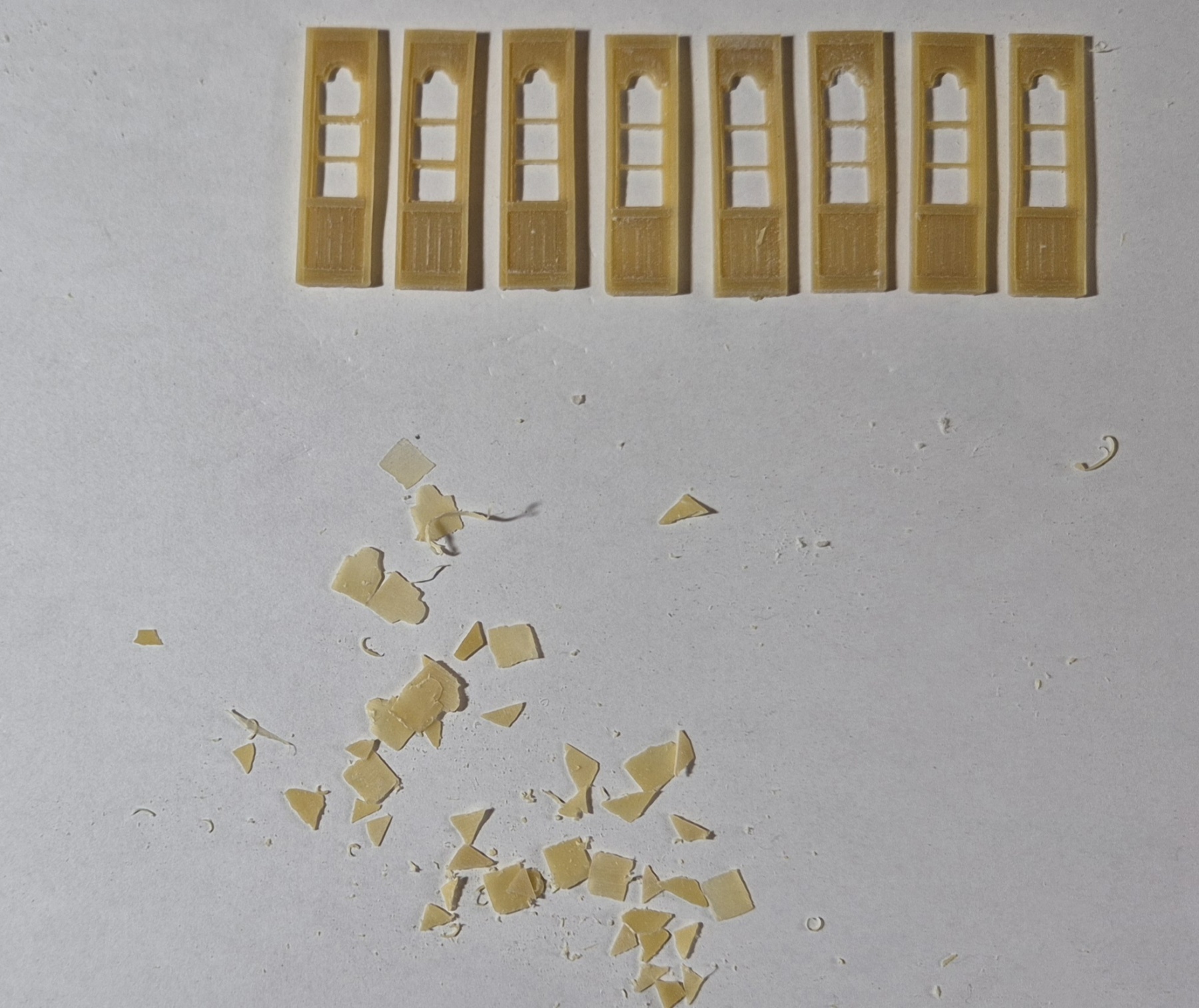

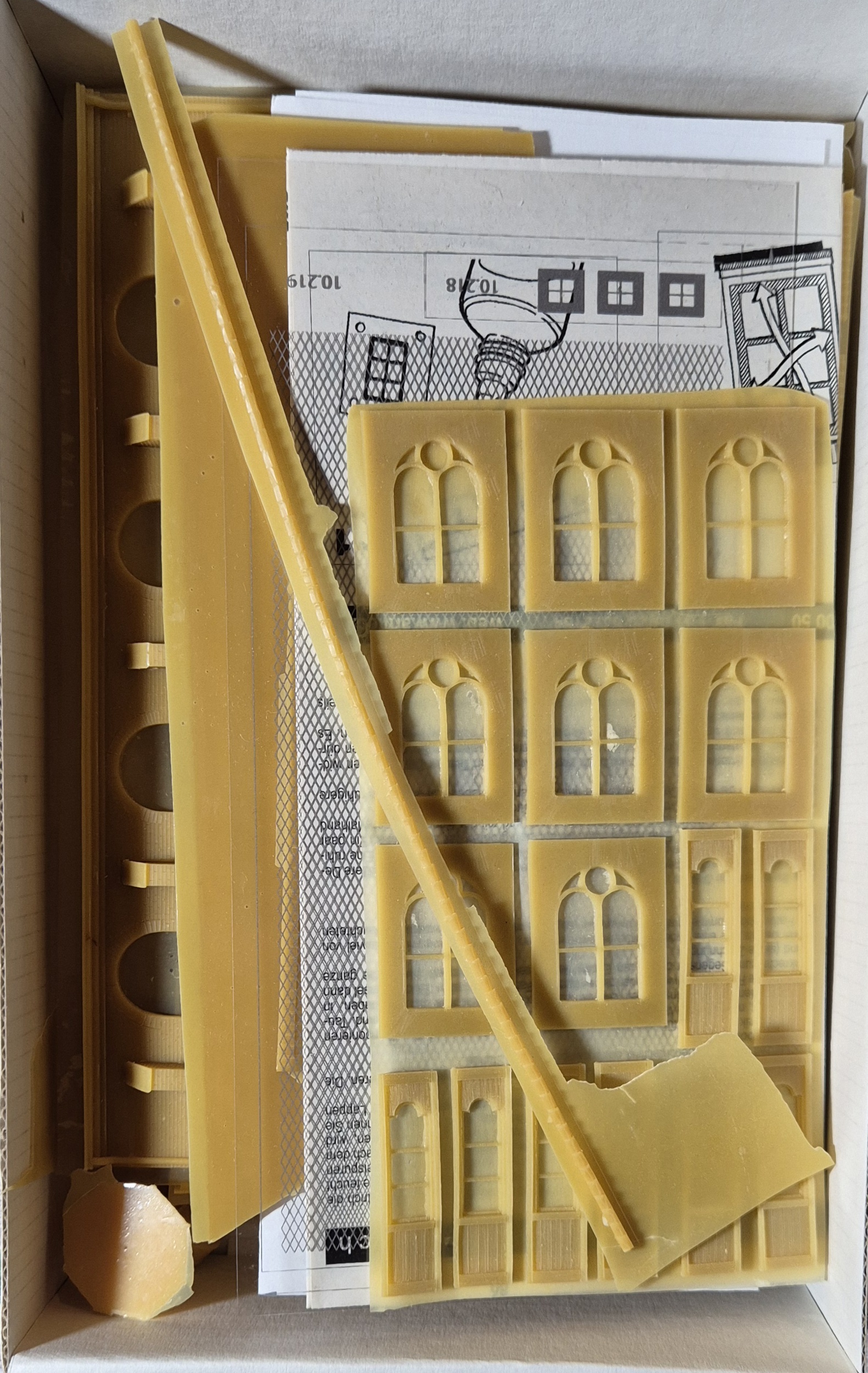

Het is Zondag en dat lijkt me een prima dag om te beginnen aan de bouw van een kerk.
Eerder dit jaar een Artitec kerk van forumgenoot Falkenberg overgenomen. Het is een ouder model, maar nog ongebouwd in de originele verpakking.
Ik wil later op mijn spoorbaan een deel met polder, molen en kleinere huizen. Daar past deze niet al te grote kerk mooi bij. Dus nu kijken of ik deze een beetje netjes kan bouwen.
Vriendelijke groet Ruud B.

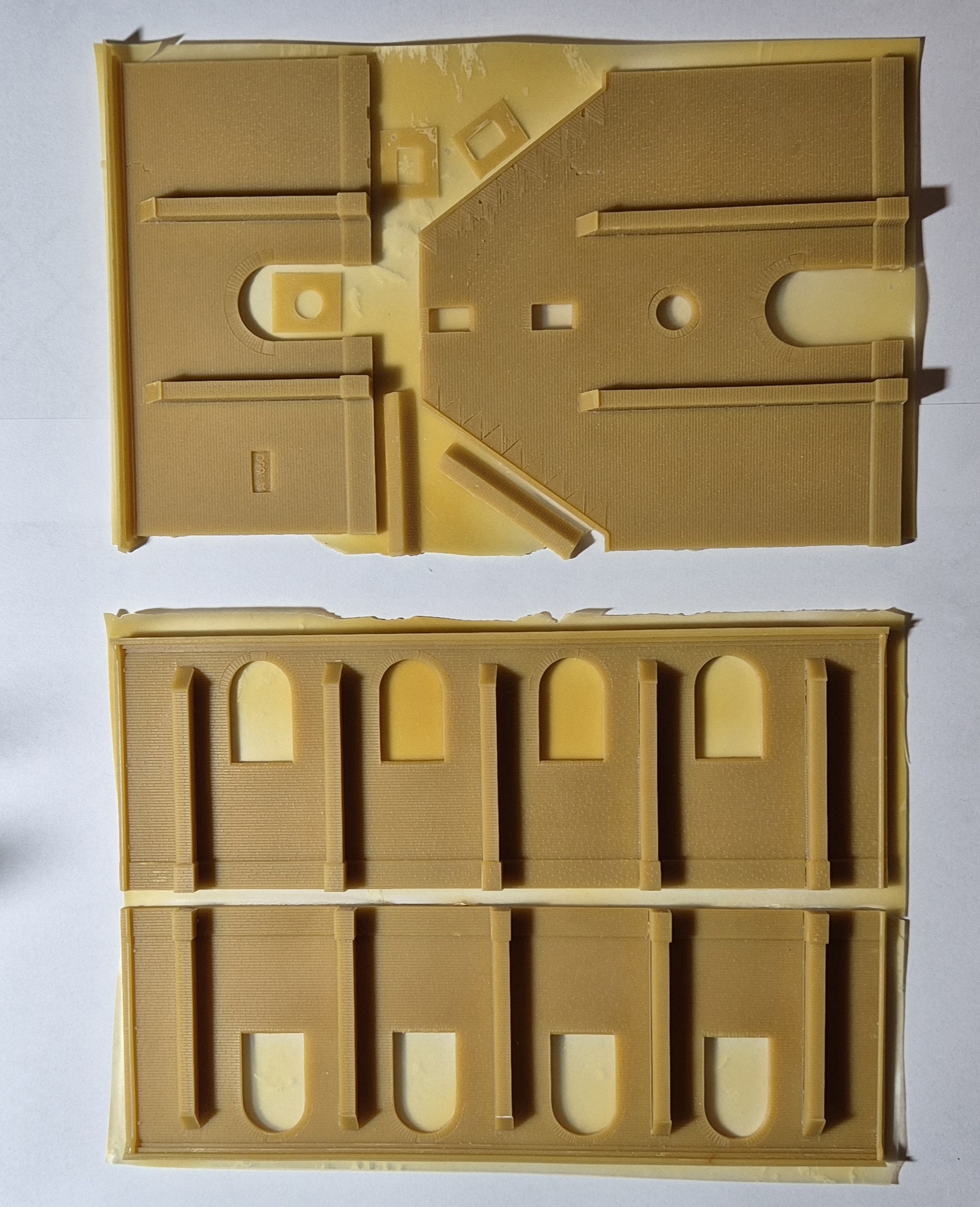

Voor er resultaat zichtbaar is heel veel snijden, vijlen en schuren....
Werk in uitvoering

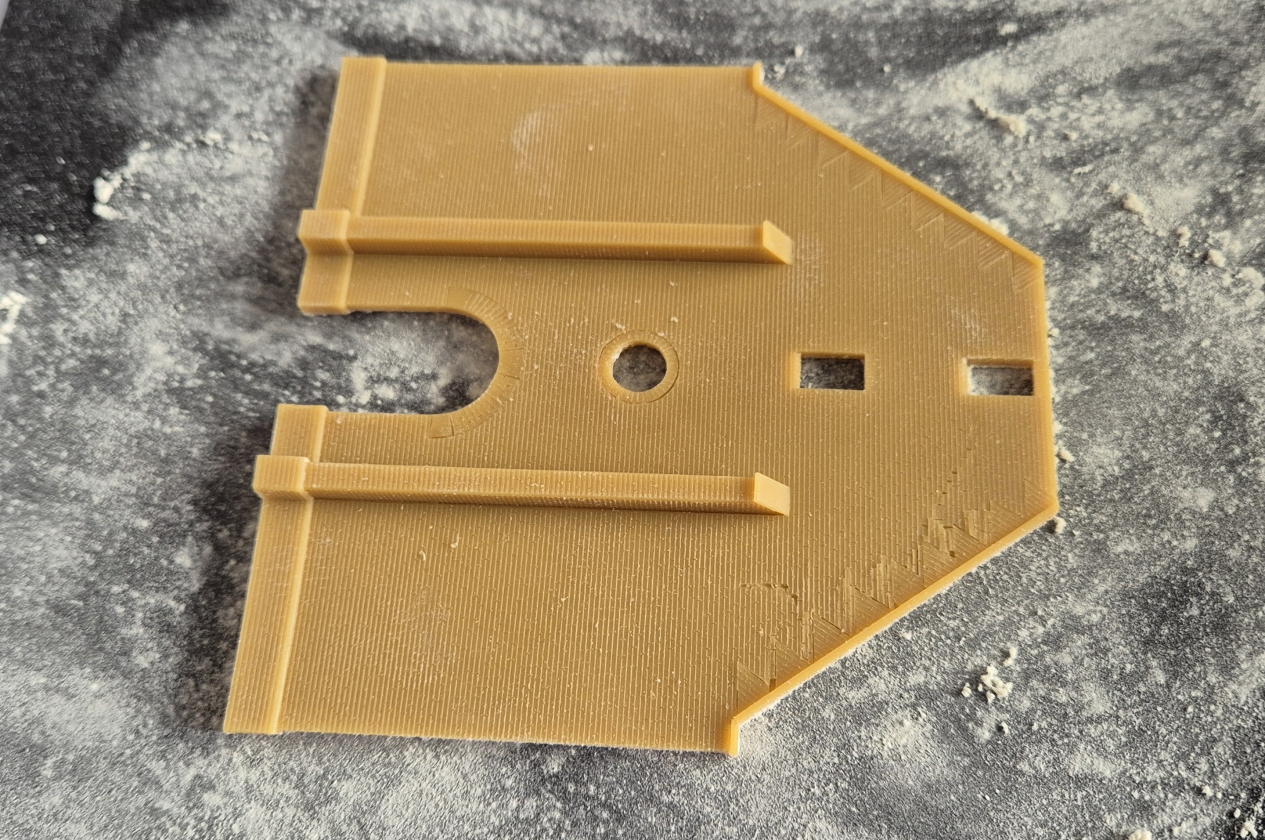

De muren staan in elkaar en de basiskleur zit er op;
En nee, ik maak geen uitgebrande kerk. Maar resin is nogal lichtdoorlatend. Dus eerst een laag matzwart op de binnenzijde van de muren en later wit eroverheen.

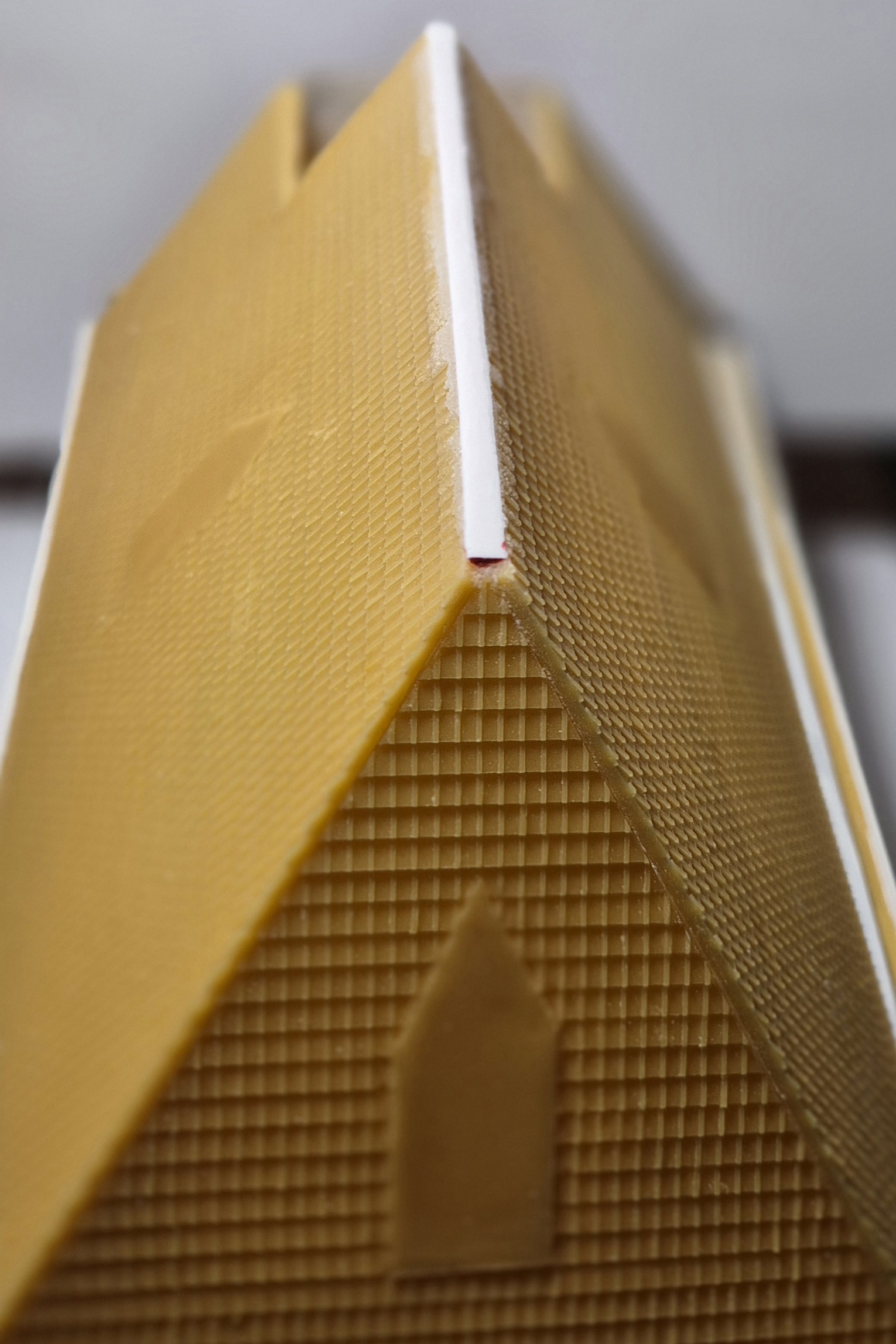

26 December 2025, 18:07:42 »
Hoi allemaal,
Vandaag weer verder bouwen aan de kerk. Het dak past niet echt lekker. Dus om dat op te lossen een driehoekprofiel styreen op de nok " gemetseld "
Tijdens het eten kon de secondenlijm uitharden. De kieren heb ik gevuld met secondenlijm waar ik zout in heb gestrooid. Dit wordt goed hard en kun je later weer vijlen en schrapen.
Nu het dak verven. De nok en de plekken waar de dakkapellen komen hou ik uiteraard vrij van verf.
