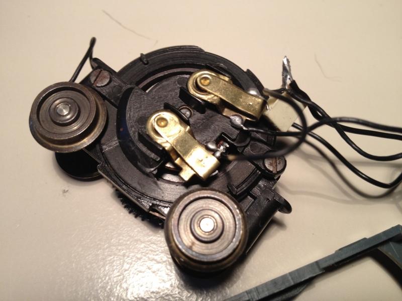

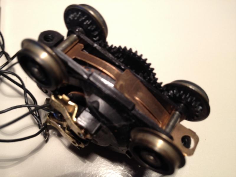

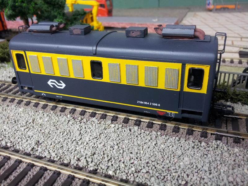

Nu mijn nieuwe baanplan eindelijk qua ontwerp een wat definitieve vorm krijgt (zie mijn andere topic), krijg ik straks ruimte om ook mijn Lima TGV te laten rijden. Maar die moet dan wel eerst digitaal gemaakt worden. Het gaat dan om deze:
Ik heb de motor al 'blootgelegd'. Nadeel is: alle draden zijn zwart en ik heb werkelijk geen idee welke draad waar voor is. Hieronder de foto's die ik heb gemaakt:
Foto 1:
Foto 2:
Foto 3:
Foto 4:

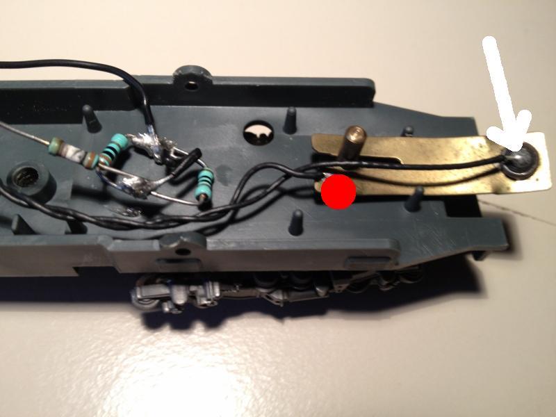

Die weerstanden zijn mij een compleet raadsel; 1-tje lijkt doorgebrand maar de TGV rijdt prima op een analoog proefbaantje.
Ik weet ook niet hoe de stroom van de rails wordt gehaald. Als ik doormeet met mijn multimeter, maken beide contacten van het lampje contact met de R-rails en niet met de L-rails.
Maar goed: eerste vraag. Ik wil een ESU LoPi v4.0 bestellen, maar doe ik dan de 6-polige of de 8-polige?
Groet Freek

6 of 8 polig maakt voor deze trein niet veel uit.
Mocht je er later interieurverlichting in willen zetten dan is een 8-polige wellicht handiger omdat daar de extra functie uitgangen al op bedraad zijn.
Ik heb de vrijheid genomen om op jouw foto's aan te geven waar de draden van de decoder gesoldeerd moeten worden.
Uiteraard dien je alle standaard bedrading en componenten eerst te verwijderen.
Het zou kunnen dat grijs en oranje omgedraaid moeten worden, maar dat komt wel naar voren bij de test.
Martijn.

Het is prima gelukt. Oranje en grijs moesten inderdaad omgewisseld worden. Maar ook de TGV rijdt nu digitaal.
Bedankt voor de snelle en heldere uitleg!

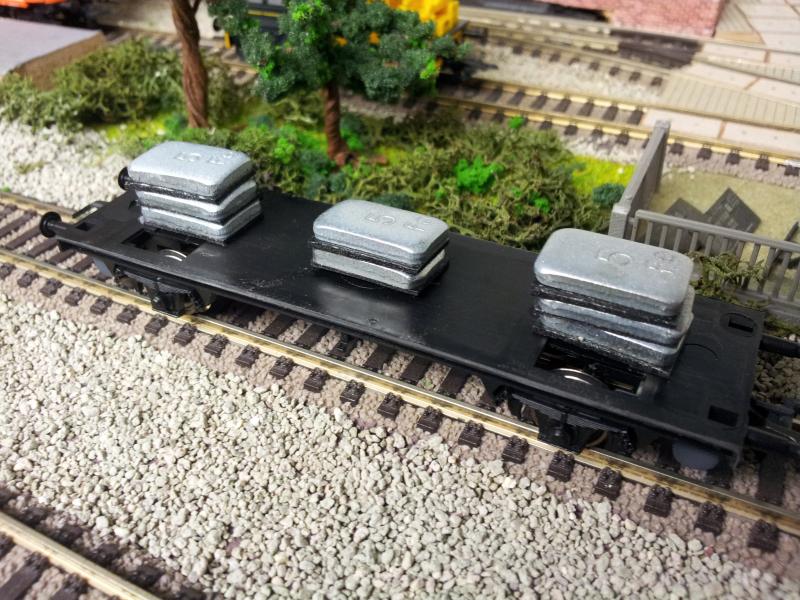

Martijn1974
Berichten: 868
Re:Digitaliseren Lima TGV
27 March 2013, 09:43:15 »
Jongens jongens...niks kopen..of sloperijen...
Gewoon naar de lokale garage en even lief vragen...ze hebben duizenden van die dingen liggen. Als je uitlegt waarvoor je het wilt hebben krijg je vaak meer mee dan je om vraagt. Geheel gratis.
Dit zijn strips met elementen van 5 gram, met een klevende strip achterop.
Mijn energiewagen ontspoorde heel snel door dr krachten van de dubbeltractie van 2200'en.
En dit was de oplossing, het aanbrengen van 40 gram (gratis) gewicht.
Martijn.
