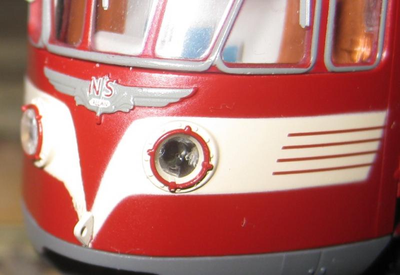

Ik kom er wat laat mee, maar ik lees lang niet altijd alles op dit forum.
Interessant dat het over de rode DE-1 #40 ging.
Ik heb dat model inmiddels ook met Sound, en heb er heel lang op moeten wachten (meer dan een jaar nadat ik hem al had betaald).
Het wachten was zonder meer de moeite waard, heb hem tot nu toe maar tweemaal laten lopen op de analoge layout van de club, maar was zeer prettig verrast door het grandioos mooie motor geluid dat hij maakt. Ook loopt hij fijn (beetje hoge topsnelheid maar ok, is geen probleem).
De snor had beter gekund, en wijkt wat af t.o.v. mijn DE-2 #93 die m.i. een wel een perfecte snor heeft.
Loopt wat te ver door naar het midden volgens mij.
Ik kreeg hem ook met een wat afwijkend lampglaasje in een van de koplampen (zie foto).
Goede service overigens van zowel Artitec als de winkelier.
Ik kreeg meteen 2 lampglaasjes toegezonden die echter wat te dik (1.5 tot 2 mm) zijn omdat om een of andere reden er maar een schijfje van een halve millimeter dikte in past.
Een oplossing zou kunnen zijn om een klein schijfje af te snijden van een van die glaasjes, maar dat is micro-chirurgie en heb ik nog niet geprobeerd.
De andere oplossing is het openen van de kap en kijken wat er gedaan kan worden aan de binnenkant.
Maar dat betekent het openen van de kap plus wellicht meer be-angstigend gepruts om bij de koplamp te kunnen komen.
De lak kon dan wel eens heel wat duurder worden dan de brief !
Voor mij dus een big NO-NO en het is mij ook afgeraden door de technische man van de winkelier die mij emailde dat het openen van de kap geen sinecure was (hetgeen ik graag geloof).
Derde optie is terugzenden naar de winkelier in Holland die zeker bereid zou zijn om mij te helpen maar dat vind ik toch zwaar overdreven voor zoiets knulligs als dit.
Ben zeer pietluttig maar het heeft (gelukkig) zijn grenzen.
Alleen al de postale kosten heen -en terug, dan moet er toch wel wat meer mis mee zijn dan zo'n koplamp die er iets donkerder uitziet dan de andere 3 koplampen.
Had ik nog in Holland gewoond dan was het natuurlijk wel een ander verhaal geweest.
Verder ben ik prima tevreden met deze DE-1 en ik zou zeker wel weer iets willen kopen van Artitec.
Heb nu een mooie rode DE-1 en DE-2 beide met Sound hetgeen ik zonder Artitec had kunnen vergeten.
Mocht iemand nog een tip hebben m.b.t die koplamp dan hoor ik het graag.

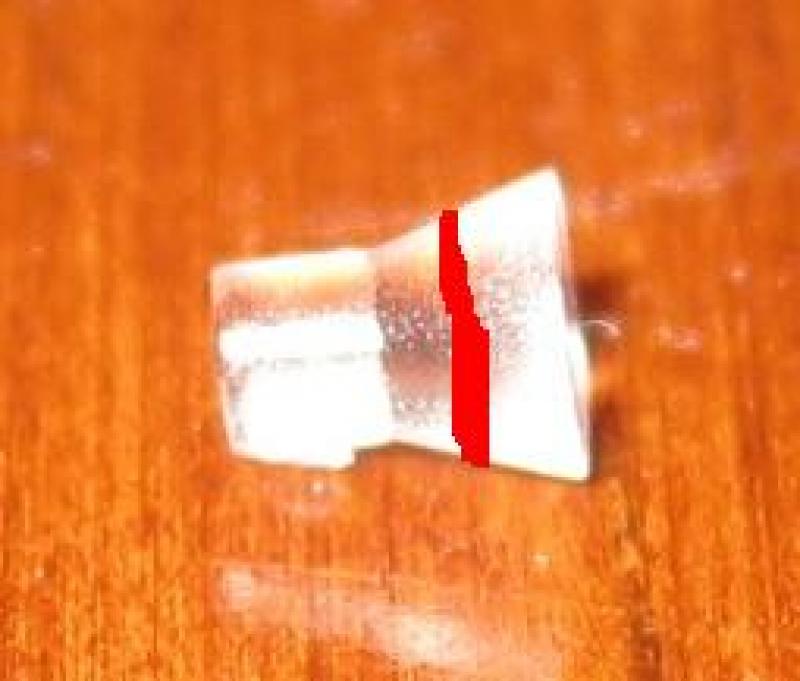

Je zou kunnen proberen een glaasje te knippen met een ponstang. ( voor gaatjes in je riem. )
Ik weet dat meer mensen die gebruiken voor de DEI.
Mvg, Robin

Ik heb geen ponstang en ben onhandig maar zou het wellicht een idee zijn om een van mijn glaasjes op te sturen naar iemand met een ponstang en die het vaker heeft gedaan en ook bereid is dit voor mij te doen ?
Het grootste probleem lijkt mij het "wegspat" probleem, maar misschien valt dat mee.
En de postale kosten zijn zeker niet hoger dan van een gewone brief die ik uiteraard graag vergoed.
Als iemand zich geroepen voelt, ontvang ik graag een PM.
Gr, Jan

Gewoon één kopen en jezelf handig maken. Wegspatten doet 't niet en mocht je 't glaasje kwijtraken na het ponzen, pons je gewoon een andere. Da's toch een stuk simpeler dan iemand anders zo'n ding in een hoek van een enveloppe laten duwen en 'm kwijtraken bij het uit de enveloppe halen, laat staan dat je in de verkeerde hoek zoekt.....

Zo'n ding Jandejager:
Het heet een revolvertang en ondanks de vervaarlijke naam is het één van de weinige gaatjesmakers die niet onder de vuurwapenwet vallen
Nog een belangrijke; als je 'gewoon' druk zet en een rondje knipt, krijgt dit rondje een elegante koepelvorm. Wil je dit niet, dan is het zaak om een iets andere werkwijze te hanteren; druk zetten, kwartslag ronddraaien, meer druk zetten, weer kwartslag ronddraaien enz. Op die manier snijd je het rondje meer uit dan dat je 'm ponst en blijft-ie vrijwel vlak. De omgeving van het rondje raakt wel bekrast, maar dat gooi je meestal toch weg.
En als geruststelling; de geponste rondjes blijven vrijwel altijd gewoon in het stanspijpje van de revolvertang zitten en moeten met een lucifer 'bevrijd' worden.
Succes.
groet Gert

Dank je wel Gert.
Nu weet ik in elk geval hoe zo'n tang eruit ziet.
Ik weet niet hoe zo'n ding in het Engels heet maar ik weet nu waar ik naar uit moet kijken.
En ik zou dus in staat moeten zijn om met zo'n tang een schijfje recht af te snijden ?
Ik heb onderstaande foto erbij gedaan en ik moet ongeveer afsnijden op de rode lijn.
Het glaasje is in werkelijkheid 2.5 tot 3 millimeter groot !
Grt, Jan

Ponstang is een geweldige uitvinding! Nu bij de Action voor €1,59 of nog minder
Dus ik zou er gewoon één aanschaffen en dan experimenteren met diverse plastics, je wordt er vanzelf steeds handiger mee.

Ik weet niet waar ik zo'n ding hier kan kopen maar dat zou niet te moeilijk moeten zijn.
Volgens mij moet ik het glaasje er dwars onderleggen om het af te kunnen snijden.
Eerst eens proberen met een stukje plastic inderdaad en zien hoe dat gaat.
Gr Jan

Afsnijden wordt niks Jan, ik zou dat deel afschuren en na het schuren de ruwe zijde meerdere malen blank lakken.
groet Gert

Volgens mij bedoelt Gert dat je uit een stukje plat doorzichting plastic van de gewenste dikte een nieuw glaasje maakt. Met zo'n tang kun je het getoonde 'glaasje' niet aanpassen. Meet dus op je model de gewenste diameter op, selecteer het meest in de buurt komende stanspijpje op die tang, draai dat tegenover het ronde 'aambeeld' aan de andere poot van de tang, en stans het plastic uit op de door Gert beschreven wijze. Dan vastzetten in de koplamp met Kristal Klear, dat te koop is bij de modelbouwwinkel.
Ha Gert; je was me net voor. Hopelijk was dit wat je bedoelde.
