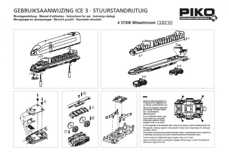

L.S.,
Behalve de tegenslag met de 6400 (zie HIER ) was er ook meer heugelijk nieuws: mijn Piko ICE-3 is binnen.
Het betreft een digitale 2-rail-uitvoering, maar is wel in uitstekende staat.
Uiteraard wordt hij ooit ook 3-rail.
Nadeel is wel dat er geen enkele documentatie bij de trein was...
Kan iemand die deze wel heeft mij daarvan een scan of copie doen toekomen?
Daarnaast vond ik geen complete en afgemaakte verslag van een 2>3-rail ombouw van dit stel aan. Misschien heb ik niet goed gezocht...
In hoeverre verschillen de 2 en 3-rail versies van elkaar aangaande de electronica?
Er zit een uitgebreide print en een decoder in. Zijn beide types gelijk hier mee?
Dus is de stroomafname het eigenlijk enige verschil en wellicht de decoder?
Vragen die waarschijnlijk is de documentatie staan...
Alvast dank voor de reacties!
Mvg.
Willem E.

Als ik er vanuit ga dat Piko zijn treinstellen identiek uitvoert, dan kijk ik even hoe het bij de Piko Hondekop zit.
De treinstellen worden zowel in 2-rail als in 3-rail uitvoering gebracht. Aan de 2-rail uitvoering zie je dat er onder een draaistel al ruimte is om er een sleper aan te schroeven.
In de handleiding staan de elektrische schema's van beide uitvoeringen. Als ik zo vluchtig kijk denk ik dat het inderdaad een kwestie is van de stroomafname aanpassen.
Als er niemand op de proppen komt met de handleiding van de ICE, dan wil ik de handleiding van de Hondekop wel scannen. Dan kan Willem vergelijken of het een beetje klopt met wat hij in zijn ICE ziet.

Hallo Floris,
Wat ik zoek is een produktbeschrijving en zo mogelijk het electrische schema.
De onderdelen lijst heb ik inmiddels via een verkregen link. Krijg hem zelf op de Piko-site niet tevoorschijn....
Met name zoek ik de verschillen tussen de 2-rail en 3-rail-uitvoeringen. En daarbij dan de decodergegevens.
Nu vond ik bij Piko ook de gegevens van de 2-raildecoder (hobby-decoder) en dat zou een multiprotocoll-decoder zijn. Daaruit haal ik ook dat deze ICE op alle systemen, gelijk-, wissel- of digitale stroom kan.
Waarschijnlijk zit deze in mijn iCE.
En dan wordt het ombouwen redelijk simpel: sleper eronder en daaraan de toevoerdraad rood (van rechterwielen). De wielstroomafnemers doorverbinden en rijden.
Misschien de wielen nog iets dichter bijeen knijpen, al is dat op C-rails van Big-M vaak niet nodig.

Beste Willem,
De gebruiksaanwijzing ICE 3 vind je gewoon in de Piko Webshop
http://www.piko-shop.de/index.php?vw_type=artikel&vw_id=148
Onder bij de foto op Ersatzteilliste/Bedienungsanleitung klikken. Het is een PDF dus een PDF reader is wel handig.
Succes met het ombouwen van je ICE. Zien we daar nog een ombouwverslag van?

« Reactie #7 Gepost op: 22 March 2013, 11:48:36 »
Rockerbox, in de handleiding die je laat zien staat het schema van de 3-rail versie.
Het gekke is dat ik op de site van Piko de 2-rail versie niet kan vinden. Ik vind wel een ander ICE treinstel, maar daar zit weer geen schema in de handleiding.
PS:  het schema van de Hondekop ga ik niet meer scannen, want dat is ook te vinden op de Piko site, zowel de DC als de AC versie. Bovendien wijkt het af van het schema van de ICE.
