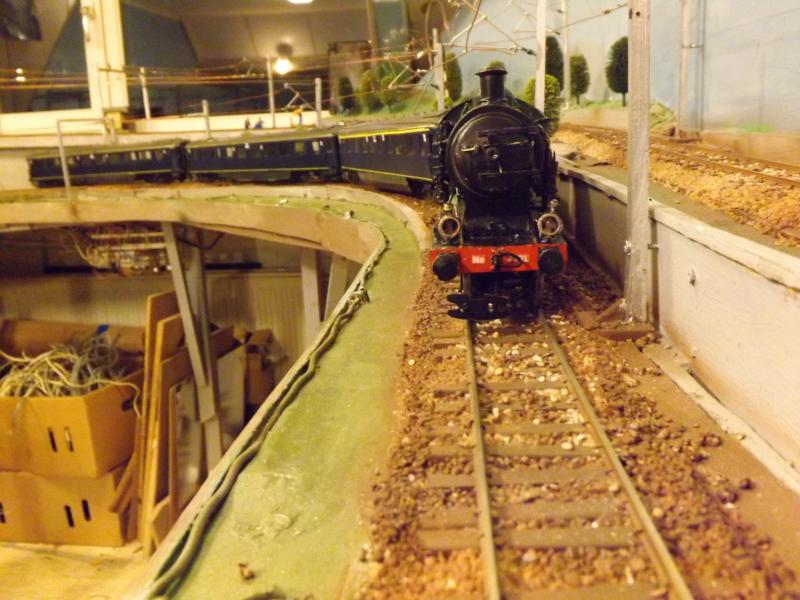

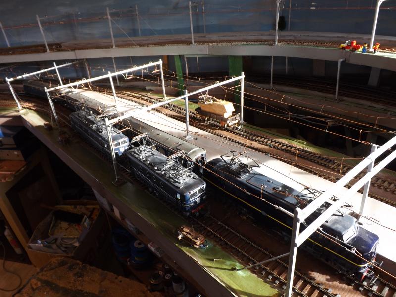

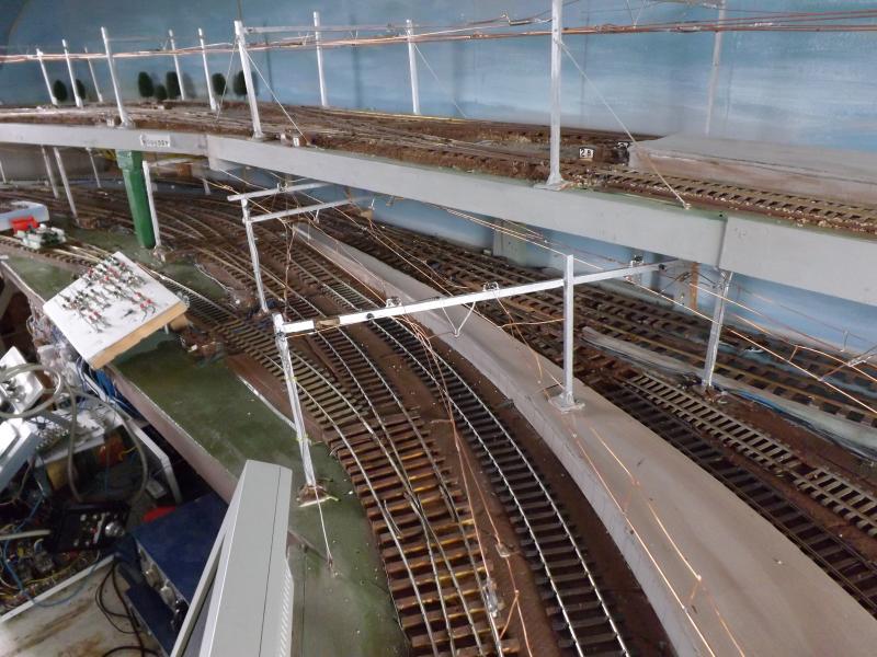

Deze baan is alweer een jaar klaar wat betreft ondergrond en spoor.
Hij bestaat uit een laag liggend ovaal ,met een stukje dubbelspoor.Daar takt ook een kort kopstation vanaf (Foto).
Er boven ligt een ander kopstation dat met het ovaal verbonden is. Een trein kan uit het ene station via het ovaal naar het andere rijden.
Langzamerhand vind ik het geheel er niet fraai uitzien, omdat het bovenste station als het ware boven het onderste hangt. Daaronder achteraan ligt dan nog het stukje dubbelspoor.
Als iemand een goed idee heeft over een verbetering hoor ik het graag.

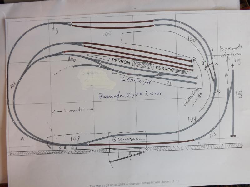

Zou je misschien een spoorplan kunnen laten zien, dat maakt het allemaal net wat duidelijker. En dan ook je beschikbare ruimte en wat je wensen zijn. Anders kunnen we wel van alles verzinnen maar of het past niet of je vind het niet leuk.

OK,
Ik zal morgen een sporenplan hier neer zetten.

Misschien kun je ook nog een foto maken waarop te zien is hoe dat ene station half boven het andere hangt?

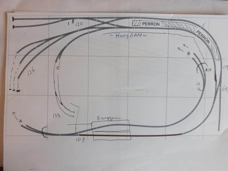

Hierbij twee plaatjes van het sporenplan.
Ik heb het in Anyrail uitgetekend in de probeerversie,als H0 baan op een ruimte van de helft v d zolder. Rail is van Roco. Maar het komt wel duidelijk over.
Op de uitgeprinte plannen heb ik hoogtes gezet boven de vloer en de wisselnummers om plaatsen aan te kunnen geven.
Plaatje nr 1 is van de twee stations die boven elkaar liggen.
Nu dus plaatje 2.
Hier plaatje nr 3.

Ik zou proberen de baan zo in te delen dat je diverse over elkaar lopende sporen uit het zicht houdt en een doorgaand spoor en het stationsgedeele als zichtbare module aanhoudt en vandaar uit verder werkt. Dan heb je eerder een stuk wat voor jezelf het aanzien waard is. Maar ik kan me voorstellen dat dat gezien de grootte best een uitdaging is..

22 March 2013, 12:52:24 »
Peter, wat is je bedoeling met het plaatsen van twee stations en gezien je tekeningen ook nog "boven elkaar". Waarom laat je niet een station achterwegen? Het Nederlandse materieel wat je hebt gemaakt is om te smullen. Net als Besselspoor wil ik daarvan best wel afbeeldingen van dichtbij zien. Vergeet daarbij de 2100 niet. Heb je ook al Plan E in schaal O? Dit draadje is in ieder geval interessant genoeg om te volgen.

Als ik uit een kopstation gekomen ben ,rij ik op het ovaal,en omdat ik ook nog met getrokken treinen rij (Ik heb momenteel niet anders ),moet de lok aan de andere kant van de trein kunnen komen en aangekoppeld worden.
Dus rangeren, en daarom is het 2e station nodig.
Het inhaal- passeerspoor is niet handig ,want ik moet immers de lok kunnen bereiken om te ontkoppelen....
Of bedoel je iets anders?
