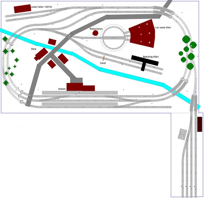

Ik heb de draaischijf erin gelegd om lokloods en keermogelijkheid te combineren.  Anders rijden de treinen altijd in dezelfde richting.  Ik zal inderdaad het tweede spoor naar de loods-lijn als service-spoor inrichten.
Dat er veel spoor ligt besef ik ook, maar ik zie niet in hoe ik er minder kan leggen als ik een dubbelsporig plan wil met toch wat rangeerplaatsen...  Ik sta open voor ideeën...

Ik ben er in geslaagd om de kluwen van wissels en het derde parallel spoor eruit te gooien, zodat het wat minder druk en complex is.  Hiervoor moest ik wel de breedte van de basis tot 160 cm brengen, maar dat had dan weer tot voordeel dat er meer ruimte is voor de draaischijf en loods.  Bij deze heb ik bekoling, bezanding en watertoren en -kraan ook toegevoegd in de nabijheid. De originele loods staat nu linksboven.  Exit steenslaginstallatie, dus.  Bij deze is deze dus te koop/ruil.  Vermits de fiddle station al bijna klaar is, kon ik de sporen niet meer verschuiven.  Dan maar de ganse fiddle station 6 cm naar rechts verschoven.
Graag jullie idee over het nieuwe plan.

Feitelijk gezien heb ik nog maar 1 ding wat miss veranderd dient te worden.
Als je de wissels bij je station rechts op je plaatje evt vederr ri tunnel kan krijgen dan kan er een leuk stammetje rijtuigen staan.
Buiten dat om ,als alle zaken bij de stoomloc verzorgings sporen er komen,dan zou ik even niet weten waarom je dit niet zou kunnen bouwen.
(mits je t zelf ook een leuk baanplan vind  ;) )
De enige vraag die me nog rest,dat fiddle spul word dat in t zicht of onntrokken aan t zicht ?
HDK

Het fiddle station zal zichtbaar zijn maar zal ook aangekleed worden (ballastbed, seinhuis, laadperrons en een kleine bekolingsinstallatie).  Zoals gezegd is dat voor mij mijn proef-tuin want daarop heb ik alle technieken die ik dien te kunnen voor de grote baan uitgetest. Het resultaat stemt me tot nu toe goed.  Aangezien ik geen echt schaduwstation heb, zal de fiddle station ook dienst doen om locs en wagons op de sporen te zetten.  Mijn commando-post zal immers net links van het fiddle station zijn.

ziet er goed uit :) echter zie ik een probleem met je weg.
deze loopt tussen 2 wissels door bij het depot en gaat je denk ik problemen geven met wisseltongen(als je dit mooi wilt maken moet er wat tussen de rails)
verder zou ik rechts boven met een flexrail werken om die rare s bocht eruit te krijgen..(vlak na de rivier) het laatste bochtstuk eruit en een flexrail naar de wissel bovenin.
datzelfde zou ik dan ook toepassen op de andere rail die er soort van parallel aan loopt, hier zou je dan het laatste bochtstuk kunnen vervangen voor die wissel die er nu ook licht en dan met flexrail naar je lokverzorging en de rest van de baan werken..
hoop dat je snapt wat ik bedoel :)
anders geef je het maar aan en kan ik het verduidelijken met een plaatje

Je hebt gelijk.  Dat zijn nu net de details waarvoor ik dit advies vraag.  Ik denk dat ik tussen de 2 wissels wel een 5-tal cm vind om wat bielzen te leggen tussen de sporen zonder dat ze de tongen hinderen.

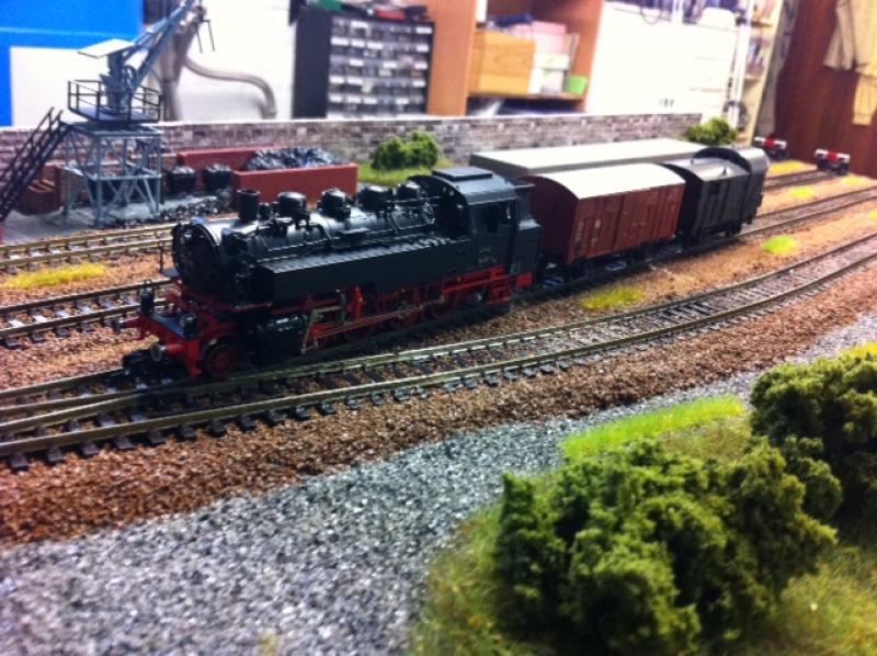

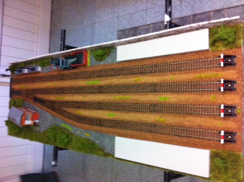

Ondertussen is mijn fiddle station klaar geraakt.  Hierbij een paar foto's.  Zoals gezegd was dit mijn proefproject om te zien of ik de aankledings-technieken voor spoorbanen onder de knie kon krijgen...  Ik ben wel tevreden met het resultaat.  Nog suggesties ?
Hans

Ziet er niet verkeerd uit Hans.  (y)
Er van uitgaande dat je alle ballast en strooisel goed vast heb liggen, zou ik er met een kwast verdunde Tamiya 'XF 57 Buff' over heen kwasten. ( of met de airbrush ;) ) Dan vlak je de harde kleuren wat af.

OK, ga ik eens proberen.  De ballast en steentjes voor de grindweg liggen inderdaad vast.  Ik schrok wel toen ik de ballastlijn over de ballast druppelde...  Ziet er eerst niet uit !!!!  Maar na een dagje drogen is het resultaat heel mooi.
