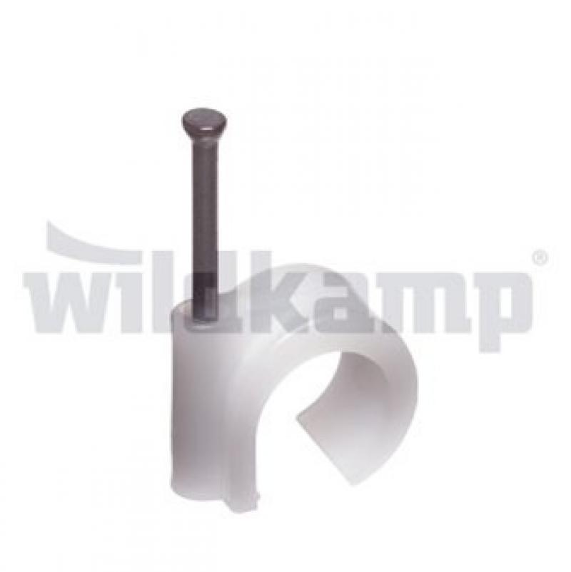

zijn het echt strips of zijn het van die ronde slierten.
Als het die ronde uitvoeringen zijn kun je ze ook mooi vast zetten met van die kunststof clips voor stroom buizen. Met spijker of schroef, gaat nooit meer los.
Zoiets als dit
