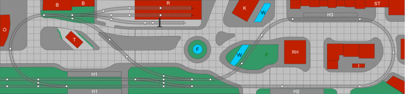

(museum)remise Franshalsstraat keer je ook gewoon op het doorgaande spoor.
niet heel ongewoon voor trams.
dat met die 2 kort van mekaar liggende haltes kan ook dat de eerste een uitstaphalte is en de 2de een instaphalte.
heb je daartussen in de mogelijkheid voor een wachtwagen en een kopje koffie voor de wagenvoerder
Halte 1 kan je beter wel zorgen dat die recht is met betrekking tot de huidige tijd.
haltes in bogen beginnen uit te sterven vanwege het ophogen tot gelijkvloerse instap enzo.
Groet Martijn

Persoonlijk zou ik er toch iets meer variatie in aanbrengen zodat je ook met meerdere lijnen kan rijden.
Mijn idee:
Haltes in bochten zijn een drama als je een peron maakt wat op instaphoogte zit. Met name de lagevloertrams steken behoorlijk uit waardoor je grote afstanden krijgt. (Was Wes al vertelde). Je kan dan beter voor een peron op straatniveau gaan qua hoogte. Of wat je in Duitsland veel ziet is dat de tram in het midden van de straat stopt en dat de reizigers de rijbaan moeten oversteken. Dit is dan beveiligd met een verkeerslicht.
Groeten, Mark
Duitse tramstad in H0, een speelbaan in spoor 0 en een nieuwe beursbaan in 0e
Opperhoofd
Berichten: 172
Dennis
Re: [Trambaan] Emseburg
Reactie #77 Gepost op:
10 October 2014, 13:28:21 »
Bedankt voor jullie input.
Meerdere lijnen is natuurlijk mooi, echter is dit voor mij geen noodzaak. Het gaat mij er grotendeels om om een zo realistisch mogelijke stad te bouwen. Op zich is het plan voor het laatste een mooiere bij nader inzien, ik vind daar namelijk de rondingen veel realistischer. Ik zal dus dit plan er weer bij pakken en kijken of ik jullie ideeën erin kan verwerken.
Het idee om een halte in een boog te maken zal ik van af zien. Dit is inderdaad, nu jullie het zo zeggen, geen goed idee.
Overigens, welke afstand tussen het dubbelspoor kan ik het beste aanhouden?
@Wes
Ik zit nog te kijken naar de overeenkomsten, haha. Ik kan ze niet echt vinden. Overigens, jouw plan ziet er ook zeer fraai uit :-) Complimenten ;-)
Ik zal het stadhuis ook weer verplaatsen, vermoedelijk de oude plek. Dit is inderdaad wel beter, dit word namelijk een eye-catcher.

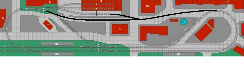

Op basis van je stratenpatroon doe ik zo maar een suggestie:

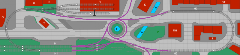

Hmm, dat vind ik er nog niet eens zo verkeerd uit ziet. Echter bij de rotonde zal dat problemen geven, deze is te krap in de bogen. Ik houd zelf minimaal 25 cm aan.
Verder wil ik graag een Faller Car System systeem erin verwerken. Dat is bij deze tekening wel mogelijk, maar word lastiger.
Ik denk niet dat ik nog veel qua het sporenplan zal wijzigen. Ik ben eigenlijk wel tevreden met mijn sporenplan.

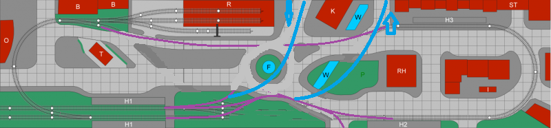

Wellicht zie ik het niet goed, maar het lijkt me dat het boogstuk aan de rechterkant van rotonde F (fontein) nooit bereden gaat worden. Als ik de routes bekijk denk ik dat logicsh gezien niemand daar zal rijden.
Sander

Misschien een spoor om naar de remise te gaan voor de tram van boven?
Daarnaast een alternatief als de rechterzijde niet bereden kan worden ivm werkzaamheden.
Oh, nee, dat gaat niet lukken. Ik zat ook maar gewoon wat te spelen
Maar goed, het was een suggestie, en misschien ter inspiratie.

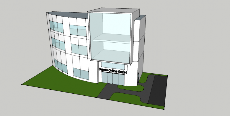

Vandaag ben ik ook even bezig geweest met een 3D model van het kantoorpand aan de rechterzijde. Een screenshot staat hieronder:
Mijn plan is om van bijna alle gebouwen een 3D tekening te maken. Dit doe ik omdat ik het leuk vind, maar het is natuurlijk ook handig voor de bouw van de gebouwen.
Dennis

Lekker bezig Dennis! Houd alles wel goed op schaal, zo voorkom je dadelijk misberekeningen, zou zonde zijn.
Check ook mijn
Facebook
Berichten: 8445
Eton Wick, UK
Reactie #88 Gepost op:
11 October 2014, 18:44:04 »
Pas maar op, dat tekenen van de gebouwen op de computer is alleen maar het uitstellen (of afstellen) van de bouw. Ik herken dat. Je zit dan meer te dromen van wat je graag zou willen ipv wat je graag zou willen doen. Het gaat sneller en makkelijker op de computer. Niks mis mee, maar ik dacht, ik waarschuw even voor een klassieke valkuil. Wil je bouwen, moet je niet alles mooi gaan uittekenen. Of gelijk gaan bouwen als je een gebouw getekend hebt. Niet alleen eerst alles (!) helemaal uittekenen. Beginnen dus!
