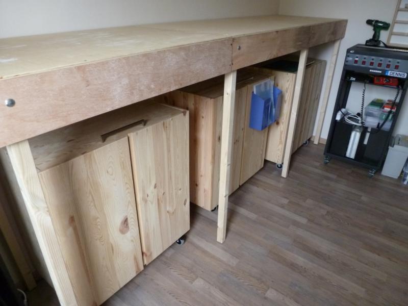

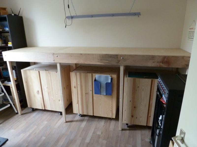

Leuk om misschien te vermelden is dat ik vandaag toch maar eens ben begonnen met de bouw van Emseburg. De bakken zijn gisteren gemonteerd en worden op dit moment opgezet. Op moment van schrijven staan de eerste 2 modules, er is er nog 1 te gaan.
Ik zal, als alles staat, een foto maken van het resultaat.
Dennis

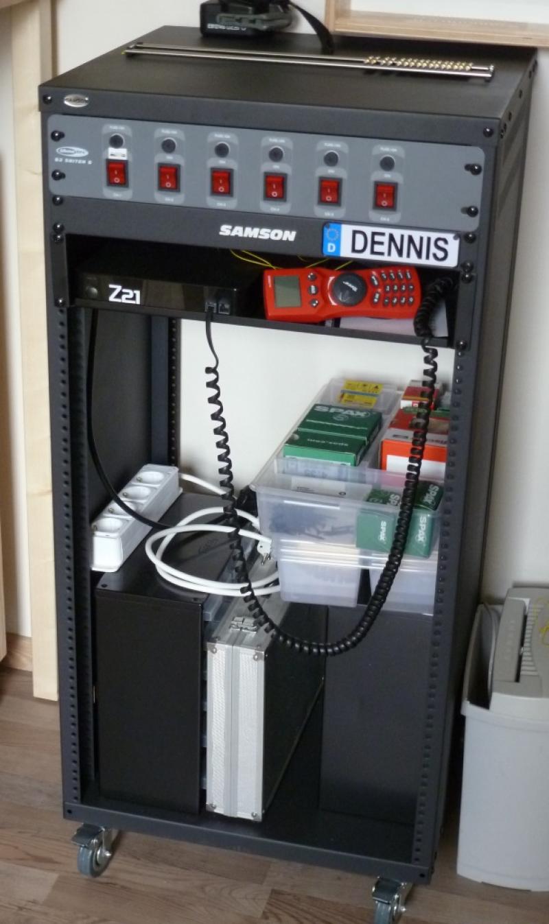

« Reactie #69 Gepost op: 30 September 2014, 16:26:21 »
Zoals gezegd hier enkele foto's van de modules. Verder een foto van het rack waar bijna alle apparatuur in komt.
Dennis

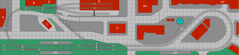

@Sven:
Inmiddels wat verder en het is nog steeds netjes :-)
@Iedereen:
Ik heb het plan iets gewijzigd. Zo is de rotonde verwijderd en zijn er wat extra straatjes toegevoegd. Verder heb ik de rechter lus kleiner gemaakt. Het plan is nog niet af, ik ben namelijk benieuwd naar jullie mening over het plan als in wat beter zou kunnen en wat goed is.
Legenda
K = Kantoor
B = Brouwerij
R = Remise
T = Tankstation
K (midden) = Kerk
H* = Tramhaltes
RH = Stadhuis
I = Imbiss
F = Fontein
ST = Stadspoort
Ik heb het plan zo extreem gewijzigd omdat ik wat meer mogelijkheden wil met het Faller Car System (of soortgelijk).
Nogmaals, ik ben benieuwd naar jullie mening. Alvast bedankt.
Dennis

« Reactie #73 Gepost op: 08 October 2014, 20:43:55 »
Hoi!
Ziet er leuk uit! Ik heb wel wat kritische opmerkingen:
In de rechterkeerlus heb je nu aan het begin, en aan het eind van de keerlus een halte. Dit is niet erg praktisch denk ik? Zie het als reiziger: Waarom zou je bij H1 wachten als de tram een paar seconden eerder bij H3 als komt. Tevens is H1 deels in een bocht: Dit is in elk geval onwenselijk; ;Of je tram zal de kant raken (of eventuele toekomstig nieuw materieel dat per ongeluk blijft hangen, ask Mark van Dijk!), of er moet een onrealistisch grote ruimte tussen zitten wat weer jammer is!
Je Stadhuis is leuk, maar staat achter een setje andere gebouwen. Een stadhuis heeft denk ik altijd wel iets interessants of cultureels wat leuk is om na te bouwen, maar als 'beurspassant' zie je daar misschien wat weinig van.
Ik ben als laatste bang dat je op het rondje zelf erg snel uitgekeken zal zijn. Je kan immers niet veel doen met verschillende lijnen of inhaalstukjes. (Behalve dan je stuk tailtrack bij H2).
Al met al een toffe layout, waarvan ik eerder al zei dat ik dit idee vrijwel hetzelfde had: Lijkt nog best!

« Reactie #74 Gepost op: 08 October 2014, 21:26:48 »
Hallo Dennis,
aan de linker zijde, bij de ingang van je werkplaats/depot moet je nu keren op het dienst spoor.
Is het mogelijk om hier een stukje dubbelspoor voor dezelfde richting te maken?, zodat je één spoor heb om te keren van richting, zoals bij de Lijsterbes remise in Den Haag.
Verder een leuk plan en succes met de verdere bouw.
