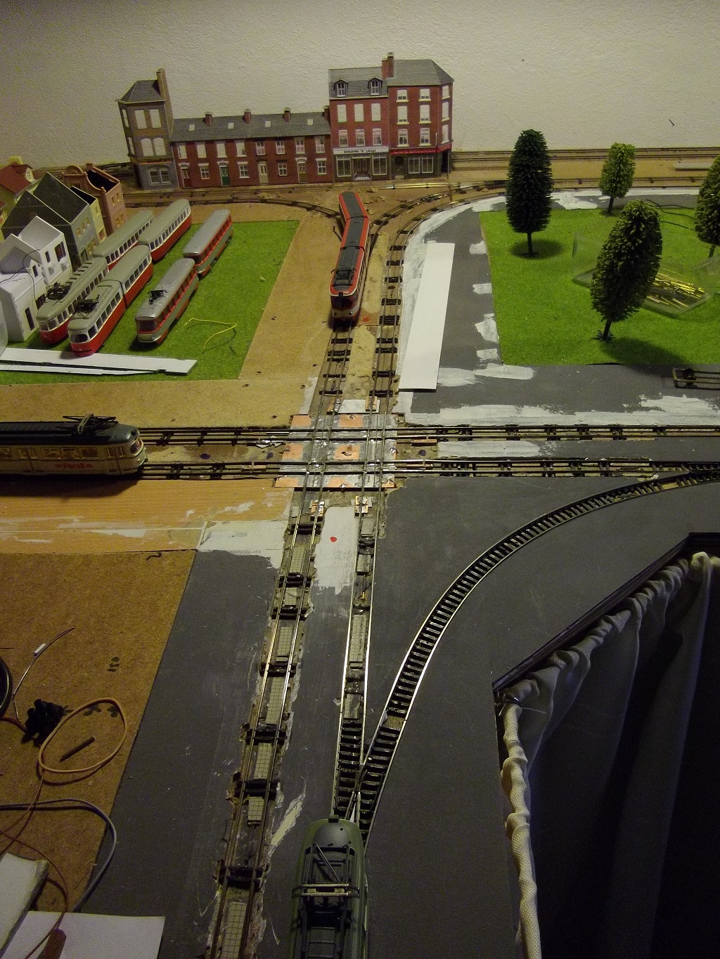

DEnnis,
Gelukkig heb je er geen kruisingen in liggen, gebruik je kant en klare rail dan kun je vrij snel leggen.
Ik heb door de keuze van HOm de kruising zelf moeten bouwen en een paar "uitrijwissels".
zie de foto:
Verder zou ik, zoals reeds gezegd, het depot niet in de hoek plannen, maar naar voren halen.
Bij mij is één van de sporen van het depot ingericht als "Programmeerspoor", oftewel het enige spoor waar een isolatielas in ligt, maar dat zou bij jou één van de kopeindpunten kunnen zijn.
Veel succes met de bouw.
