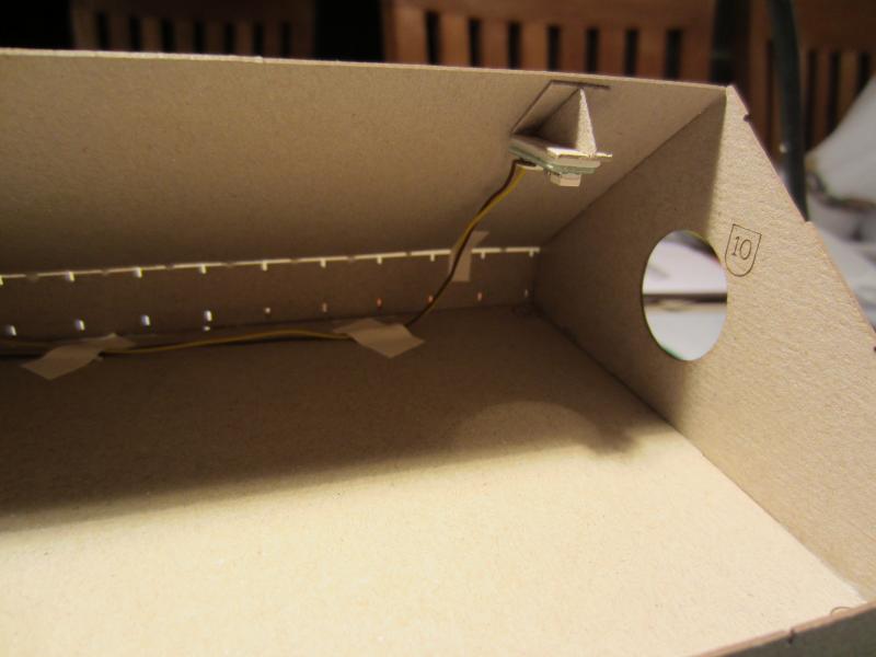

Na de loods en wachterswoning heb ik nu ook het station van Waalwijk nagebouwd. De fotos laten de bouw zien van het begin tot nu. Het station is bijna klaar op de plinten na. Om doorkijk in het hoofdgebouw te voorkomen heb ik zelf conform de werkelijkheid van de originele tekeningen de binnenmuren er ingezet. Ieder compartiment heeft eigen led verlichting. Origineel 7 compartimenten; nu 12!

Ziet er zeer fraai uit. Is de ledverlichting apart schakelbaar per compartiment? Ik ben wel benieuwd naar je "experiment" wat betreft het lood.

04 March 2013, 21:59:31 »
Yep. Alles is apart te schakelen. Viessmann heeft schakelmodules voor huizen zodat op bepaalde momenten in bepaalde kamers het licht aan gaat. Ga kijken of ik die voor het statiion kan gaan gebruiken tenzij iemand een beter idee heeft?
