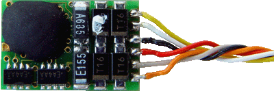

Een goededag allemaal.
ik heb een vraagje, ik had nog een analoge lok leggen van fleischmann  type
BR-103. ( N-spoor )
Ik dacht laten we de stoute schoenen aantrekken en proberen.
Heb nu een rautenhaus SLX-830 decoder ingebouwd ( koste wel wat freeswerk  ;D ), en alles gesoldeerd.
Nu het volgende, ik kan de lok lezen op het programmeerspoor met de IB, heb deze een adress gegeven, echter als deze op de normale spoor staat gebeurt er niks
Doe ik iets fout of .....????
Ik weet het is de eerste keer, maar dat is met alles ;D wie o wie wilt me helpen om dit op te lossen
ik heb de ombouw van de volgende link ombouw Dr-103
Met vriendelijke groet Ferdinand
« Laatst bewerkt op: 27 June 2007, 11:32:19 door Ferdinand Paternoster »

Re: eerste lok ombouw maar ...??????
« Reactie #1 Gepost op: 27 June 2007, 11:33:31 »
En op je programeer spoor fuctioneert het licht en rijd de loc ook?
Misschien (en dat is niet flauw bedoeld) even kijken of je hoofdspoor goed is aangesloten.
Ook even kijken dat als je de loc oproept je dat doen met het juiste protocol.
Loc nummer kiezen.
enter
Weer op loc# drukken.
Dan menu drukken
Kies dan je gewenste protocol en druk als laatste op enter voor de bevestiging.
Achter het gekozen protocol staat vanaf dan ook een sterretje. En de letter in het schermpje van de gekozen loc moet kloppen.
m.v.g.
Mark
« Laatst bewerkt op: 27 June 2007, 11:39:41 door mmhajvth »
« Reactie #2 Gepost op: 27 June 2007, 11:35:53 »
Dit is een Selectrix decoder, dus staat je adres op je Twin-Center ingesteld op dit format? Met andere woorden staat er een T voor de cijfers? In plaats van een D of een F?
« Reactie #3 Gepost op: 27 June 2007, 12:00:08 »
Hallo Mark en Wim,
Mark, de hoofdspoor is gewoon een stuk flex op mijn bureau wat is aangesloten op de IB, dit om te kijken of het zou werken
Wim, Als ik de lok kies met IB staat er een s ( protocol selectrix )
Ben nog even bij Trein2000 geweest, ook daar konden ze wel de lok lezen, maar geen licht of rijden
Kan ik iets meten om te zien waar het fout gaat, alles dubbel gecheckt, en is aangesloten volgens de link die ik meestuurde in vorige bericht.
groetjes ferdinand
« Laatst bewerkt op: 27 June 2007, 12:02:49 door Ferdinand Paternoster »
« Reactie #4 Gepost op: 27 June 2007, 12:04:43 »
Je kan in het algeneem natuurlijk wel even meten (met een multimeter) of je verbindindingen van het licht en van de motor, naar de decoder goed zijn.
(zou stug zijn dat ze allebij niet goed gesoldeerd zijn maar je kan het maar uitsluiten)
m.v.g.
Mark
« Reactie #5 Gepost op: 27 June 2007, 12:05:40 »
Zit er een nemstekker aansluiting in de lok, zo ja, draai dan de decoder eens 180 graden. Lijkt er op dat de decoder verkeerdom zit.
Mvg
Wim.
« Reactie #6 Gepost op: 27 June 2007, 12:09:49 »
En daar staat:
Überblick
Decoder: Uhlenbrock 73500
Digitalformat: DCC
Schnittstelle: Nein
Fräsarbeiten: Ja, geringfügig
Lijkt me niet dus.....
« Reactie #7 Gepost op: 27 June 2007, 12:12:06 »
Ook heeft Ferdinand frees en soldeerwerk uitgevoerd wat ongebruikelijk is als er een NEM stekker in zit.  ;)
« Reactie #8 Gepost op: 27 June 2007, 12:12:51 »
hallo wim nee zat geen nemstekker op, heb alle soldeerverbindingen onder de loop bekeken en maak nergens sluiting, hij is gescheiden van chasiss
ik ga zo meteen wel even meten
groetjes ferdinand
« Reactie #11 Gepost op: 27 June 2007, 13:14:46 »
groetjes ferdinand
Ik denk toch echt dat je de verkeerde aansluitingen voor de motor en de  verlichting hebt gebruikt. Oftewel de verlichting zit op de motoraansluiting en de motor op de verlichting.
Mvg
Wim.
Marklin Digital 6020/21/27, 6051, Märklin 6021+UHL 63820, Lenz Digital Plus, Intellibox LocoBuffer II, MRDirect, DDW 6604 Booster, VB6.0 Delphi 6.0 Eigen Software: Perrongeluk, RoSoft, PT.
« Reactie #12 Gepost op: 27 June 2007, 13:50:40 »
oke wim
ik had de beschrijving van die link gevolgd, er was toch een NEM blad betreft deocders waar welke kleur moest komen
zoals het nu aan gesloten is
Geel = licht achterwaarts
Wit  =licht voorwaarts
zwart = aansluiting spoor 2
rood = aansluiting spoor 1
grijs = aansluiting motor 2
oranje =aansluiting motor 1
Dat moet goed zijn volgens mij, zal de decoder niet op z'n achterse liggen ??????
Mv Gr Ferdinand
« Laatst bewerkt op: 27 June 2007, 14:03:39 door Ferdinand Paternoster »
« Reactie #13 Gepost op: 27 June 2007, 14:02:01 »
Dus het gaat om deze decoder? http://www.rokon.info/bilder/slx830f.gif
Voor deze decoder had je helemaal niet hoeven te freezen, deze had boven op de bestaande print gepast.
Mvg
Wim.
« Reactie #14 Gepost op: 27 June 2007, 14:06:46 »
Ja wim die decoder, maar als ik hem plat legde op de printplaat kreeg ik de kap er niet geheel overheen, ( nier ver genoeg naar beneden ), vandaar een stuktje weg gefreesd.
Misschien had het wel gekund, en had ik beter uit mijn doppen moeten kijken ,.....
een goede les voor de volgende keer.
Als het met deze niet lukt dan proberen we het gewoon weer overnieuw met een nieuwe decoder desnoods met een andere Br-103
Aldoende leert men ;D ;D
Groetjes Ferdinand
