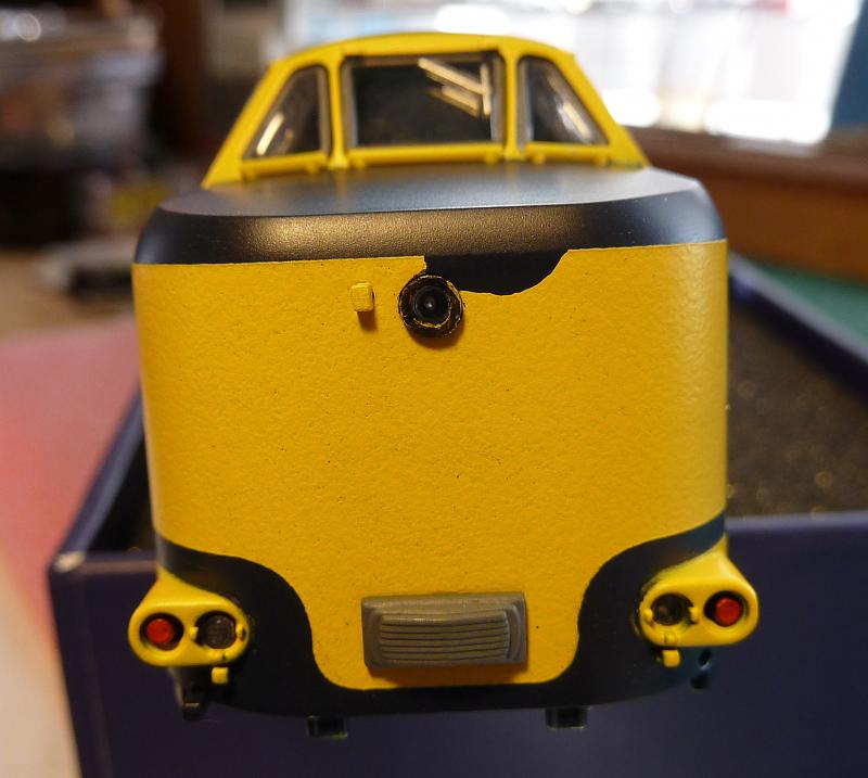

Benelux stuurstandrijtuig Elotrains probleem.
Wie kent hetvolgende probleem. Zie foto.
Hoe dit op te lossen?
Staat misschien in verkeerd draadje?
mvg Henk
Berichten: 7115
Re: Re: Zelfbouw Benelux WRDk
Reactie #169 Gepost op:
16 January 2015, 15:59:56 »
De neus is niet gespoten door de Chinees, er zit een gespoten decal geplakt. En als die los laat ben je de sjaak.
Gr, Ben.
Esperopt
Berichten: 2226
Sic gorgiamus allos subjectatos nunc
Reactie #170 Gepost op:
16 January 2015, 16:07:25 »
Oei, wat een ontzettend slecht gespoten model. Zit niets anders op dan de decal geheel te verwijderen en opnieuw te spuiten. Maar niet iedereen zal hier de mogelijkheden voor hebben.
Bestuur
Berichten: 4402
Re: Elotrack BeNeLux stuurstanden WRDk's, alle uitvoeringen
Reactie #171 Gepost op:
16 January 2015, 18:36:43 »
Nee, gewoon terugbrengen.
Berichten: 7115
Reactie #172 Gepost op:
16 January 2015, 18:54:02 »
Afplakken is een makkie, de vorm is er al. Da's het geluk van pech hebben.
Gr, Ben.
Henk Veenstra
Berichten: 1551
Reactie #173 Gepost op:
16 January 2015, 20:17:15 »
Terug brengen dus,
want een airbrush heb ik niet.
Slordig hoor.
Maar wie zegt dat de volgende ok niet zo is?
mvg Henk

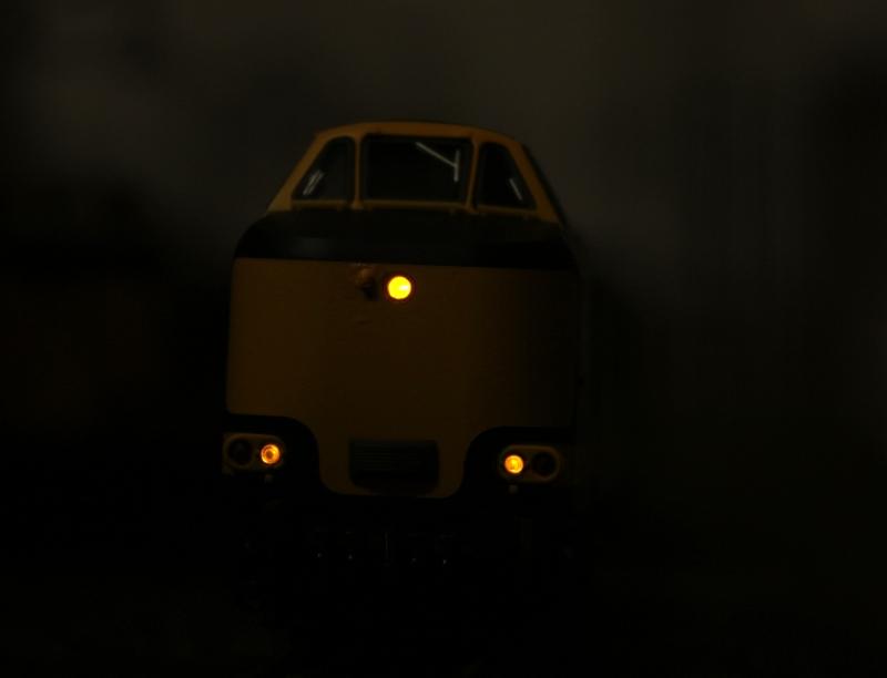

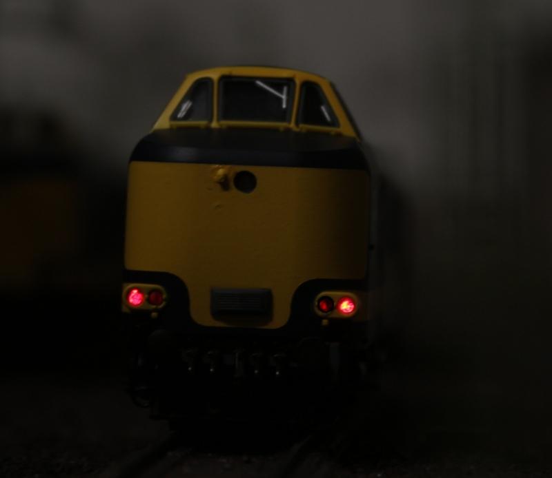

Nog reactie gehad?
Citaat van: GerardvV op 15 December 2014, 23:25:30
Zo, de lichtlekkage is verholpen, zie resultaat;
Prachtig resultaat
Voor wie (zoals ik
) dat te veel moeite is, kun je ook de lichtgeleiders
wel
doorknippen.
Vervolgens doe je een beetje verf om de lichtbuis van het witte licht.
De print heb ik met rust gelaten.
Helemaal lekvrij is het nog niet, maar zo dramatisch als het zonder ingrijpen is, is het nu niet.
En het is zo gepiept
Vr. groeten,
Bob
Berichten: 6443
Reactie #177 Gepost op:
31 January 2015, 22:24:32 »
@Rob: had ik ook al
zo
gedaan
Team Beurzen en PR
Berichten: 8293
Lid MSG Haarlemmermeer
Reactie #178 Gepost op:
31 January 2015, 22:29:36 »
Die had ik gemist
Eigenlijk wel vreemd dat Elo dat niet verwerkt had in het ontwerp.
Vr. groeten,
Bob
Berichten: 6443
Reactie #179 Gepost op:
01 February 2015, 01:33:07 »
Ja,even als het spuiten van een stikker, dat verzin je zelf toch niet
