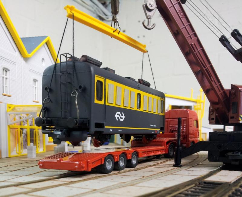

De hoofdreden waarom ik dat wil weten is omdat ik die bergings materialen wil namaken in het klein voor op de baan.
Zo heb ik ook al een prototype hijsjuk gemaakt om wagens te hijsen.

Je hebt een fraai juk nagebouwd, waarbij de kabels nu de dakrand raken, dit zorgt voor extra beschadigingen. In de praktijk zou dit betekenen dat je niet meer van plan bent de wagen opnieuw in te zetten.
In de film van de berging van de locomotief kan je het ook goed zien. De loc is afgeschreven, de kettingen waar de loc aan hangt, raken de loc kast en zorgen voor "extra" schade. Indien de loc gerepareerd zou worden, had men ervoor gezorgd dat de kettingen de loc kast niet konden raken.
Dus ook de wijze van hersporen bepaald of een loc c.q. wagen wordt hersteld of niet.

Sssst!! ;D Niet verder vertellen. Ik had dat juk eigenlijk gemaakt aan de hand van een andere wagen, en toen hing ik de energiewagen er in.
Maar ik hoopte mij een beetje in te dekken door te zeggen dat het een prototype betreft  ;)
De uiteindelijke wil ik maken van een metalen I-balk, en met kettingen en mooie haken. Ik wild alleen even spelen met het juk en de kraan om te kijken hoe werkbaar het is.
Wel bedankt voor je heldere toelichting qua bergings methoden met de ketting.
Dan weet ik waar ik allemaal op moet letten bij het ensceneren.

Juist, want hijsen aan de buffers is ook iets wat je normaal gesproken niet doet (het gebeurt wel maar het is zeker niet zonder risico). Elk materieeltype heeft een hef- / hijspunt waar je het aan oppakt, meestal met een evenaar, ook een evenaar in de vorm van een rechthoek komt voor.

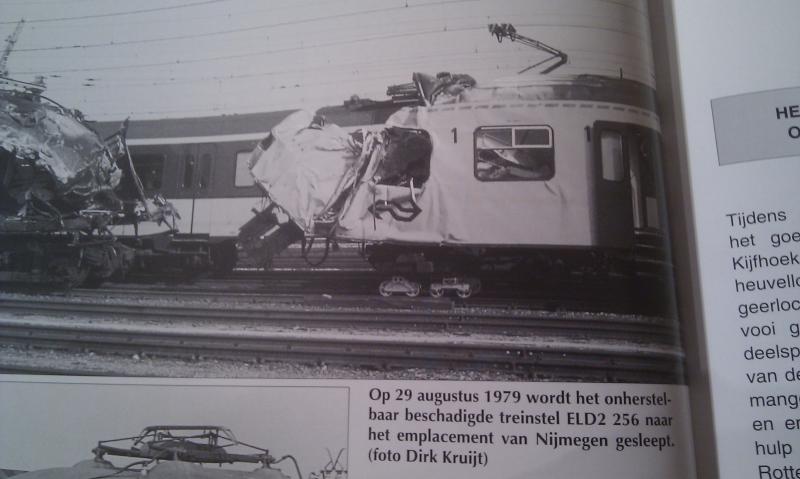

Hier op een paar lorries

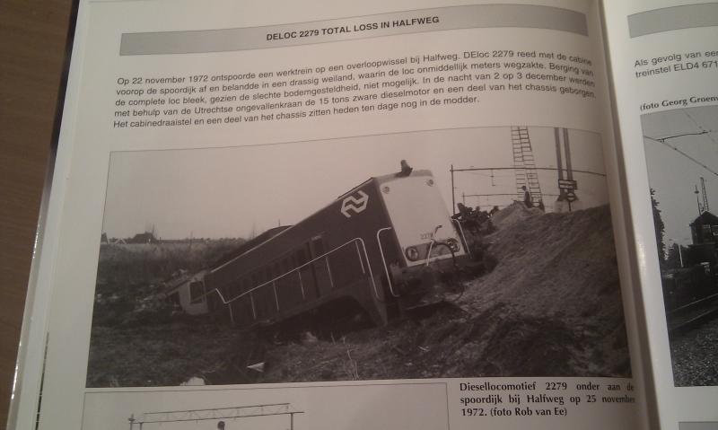

En dit ongeval bedoelde timtrein
Of ligt er een Sprinter op z`n kant naast de brug, gewoon wagenbak voor wagenbak optillen, aan kop en kont door een railkraan voor spoorweg onderhoud en zo de bakken laten aftransporteren naar een losweg.
Deze foto`s zijn afkomstig uit het boek:
Ongevallen op Nederlands spoor.
Het boek beschrijft de ongevallen van 1970 t/m 22 oktober 1997.
ISBN nummer: 90-6013-067-7
Groeten Richard, nighttrain1
Dat had ik afgekeken in dit filmpje, leek mij eigenlijk wel logisch om daar aan te tillen. :-[
