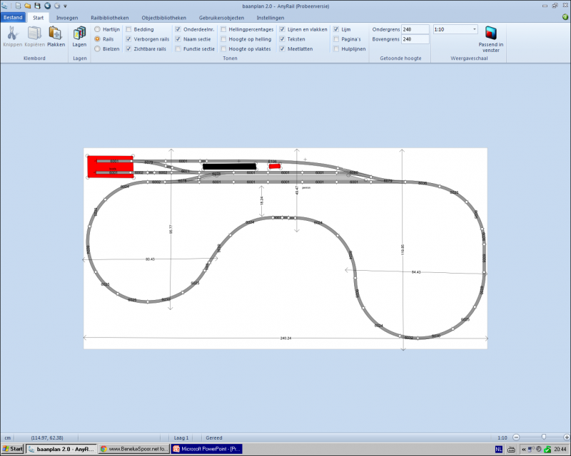

hallo,
ik heb een paar dingetjes veranderd in mijn baanplan aangezien ik met Nederlandse stoomlocs wil gaan rijden en deze niet door de bochten pasten.
vandaar dat ik het iets aangepast heb met dit als resultaat :
weet iemand misschien of het nu wel kan ?
en zo ja welke ?
m.v.g.
Fons

Volgens mij kunnen de meeste stomers door bogen van 415 mm (Roco R3, Flm R2). Je moet dus even kijken of je minimaal die bogen hebt gebruikt.

de meeste bogen zijn 357mm met een aantal 415mm bogen ertussen.
zijn er stomers die hier doorheen kunnen of zal ik van thema/tijdperk moeten veranderen ?

hoe zit het trouwens met de DE 1 en DE 2 van artitec ?
kunnen deze door 357mm bochten ?
en hoe lang zijn ze precies ? ( lengte over buffers )
m.v.g.
Fons
Ronaldk
Berichten: 8852
Re:Nieuw baanplan van mijn h0 baan
Reactie #21 Gepost op:
18 February 2013, 21:36:20 »
Dat gaat inderdaad heel krap worden. 415 / 420mm is het minimum vooral voor de Artitecs DE I en DE II's. Je kan mogelijk overstappen op een pendelbaan, zoals bijvoorbeeld die van karst of mijn baanplan. Er zijn nog wel meer mensen die een leuke pendelbaan hebben.

dat zou kunnen het probleem is alleen dat er niet echt ruimte is om te pendelen
ik kan niet meer ruimte krijgen dan ik nu heb en de baan is maar 2.40m lang

Dat wordt dan inderdaad kort pendelen of rangeren. Een andere oplossing is: Een paar modulebakken met een paar fiddleyards. De modulebakken en fiddleyards moet je dan wel iedere keer bijvoorbeeld in de woonkamer opstellen als je wil rijden. Moet je de rest van de familie wel lief aankijken. Kunnen ze trouwens wel genieten van je mooie baan. Een minibeurs om maar te zeggen
