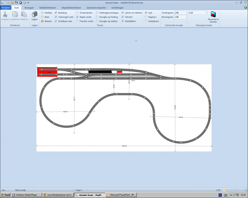

hallo,
ik zit er over te denken mijn bestaande baan aftebreken en iets nieuws te maken.
dus ben ik eens in anyrail gaan experimenteren en hier is het resultaat :
als jullie tips voor verbeteringen hebben hoor ik het wel
m.v.g.
Fons

(de gebruikte rails is ho fleischmann model)

Ik weet niet met wat voor een treinen je gaat rijden maar de bocht tegen over het station aan de rechter kant is erg scherp. Is dit een 60 graden bocht, want niet veel treinen en wagons passen daar door heen.
Fons Blomhert
Berichten: 42
Re:nieuw baanplan van mijn ho baan
16 February 2013, 15:49:21 »
@scassidy ja, dit is een 60 gradenbocht, het plan was om met nederlandse stoomlocs tegaan rijden.
Bram w
Berichten: 883
Re:Nieuw baanplan van mijn h0 baan
16 February 2013, 16:03:38 »
Fons,ik heb ook 1 zo een bocht in mijn baan maar daar rijd een Flm BR 03 met 5 Flm plan K en 10 Roco plan D moeite loos doorheen.Zaak is wel dat de rails goed liggen.
groet Bram.
Bram is in 2025 overleden
Berichten: 12179
Schwarzburg-Neuffen-Bahn
16 February 2013, 16:09:17 »
Het is mooier minder scherpe bogen in het zicht leggen. Sowieso is het mooier bogen op een modelbaan weg te werken omdat die vrij onnatuurlijk ogen, behalve als je heeeel ruime bogen gebruikt.
Fons Blomhert
Berichten: 42
16 February 2013, 16:12:37 »
bedankt voor de tips, ik zal eens kijken of de bocht ietsjes flauwer kan krijgen maar ik heb helaas niet zo heel veel ruimte
eenop87
Berichten: 1015
16 February 2013, 16:16:15 »
Je moet vermijden dat er na een bocht direct een tegenbocht komt, zet daar altijd minimaal 1 recht stuk tussen om ontsporingen te voorkomen. Bij kortgekoppelde treinen gaat dat geheid mis.
Gerrit
Fons Blomhert
Berichten: 42
16 February 2013, 16:23:29 »
@eenop87 ik heb nu ongeveer netzoiets liggen qua bochten en mijn kortgekoppelde ddm rijdt er zonder moeite of ontsporingen doorheen, hetzelfde geld voor mijn plan v
m.v.g.
Fons
Thomas G.
Guns 'N Roses
Berichten: 661
16 February 2013, 16:32:35 »
Hallo Fons,
Dat ziet er veelbelovend uit.
Ik ga dit zeker volgen.
Groet Thomas.
PS: Hebben wij niet eens contact gehad op marktplaats?
Uw naam komt mij bekent voor.
Hier een overzichtje van mijn bouwprojecten
Nieuw Nieuwerveen, Westerveen en Weststad
Berichten: 12262
16 February 2013, 18:33:41 »
Als ik het plan zo zie dan vraag ik me af zo zonder vere toelichting waarom je dr zo'n slingerwerk van hebt gemaakt met al die bochten.
Het ziet er een beetje functieloos uit,of missen we wat info over aankleding enzo waardoor dit "noodzakelijk" zou zijn ?
Fons Blomhert
Berichten: 42
16 February 2013, 19:16:03 »
@tijgernootje ik heb niet zo heel veel ruimte en ik heb niet genoeg ruimte om de rails rechtdoor te laten lopen vandaar dat ik het zo opgelost heb
Berichten: 12262
17 February 2013, 11:55:32 »
Wat voor oppervlakte heb je terbeschikking ?
En evt in welke vorm(rechthoekig/of anders) ?
Als dat bekend is dan is t miss makkelijker om een beeld te vormen van de ruimte,en dus handiger om nuttige tips te geven
Verder zoals altijd: wat wil je rijden,oud of nieuw,korte/lange treinen enz enz

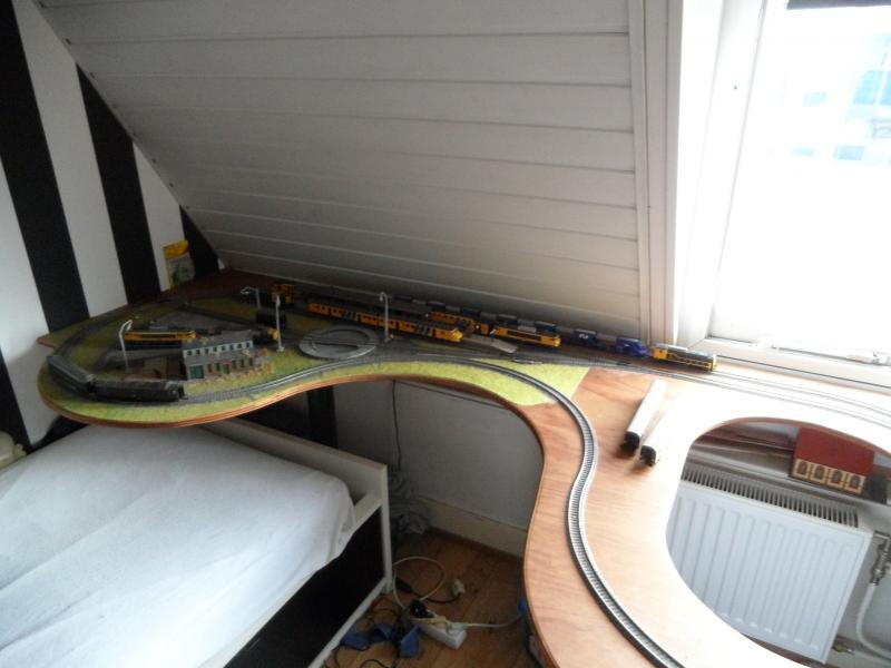

Fons Blomhert
Berichten: 42
17 February 2013, 14:48:48 »
dit is de situatie zoals het nu is :
zoals je kunt zien is er een stuk uit de tafel zodat ik overal goed bij kan en ik niet meer ruimte op mijn kamer had.
het plan was om met nederlandse stoomlocs te gaan rijden met 3 à 4 personen wagens of een kleine sleep kolenbakkies
Berichten: 12179
17 February 2013, 14:52:11 »
Helder! Je ruimte is beperkt en uitgekiend. Geniet er lekker van en bouw genoeglijk aan de scenery aan de rechter zijde. Niet te wild met je voeten trappelen
