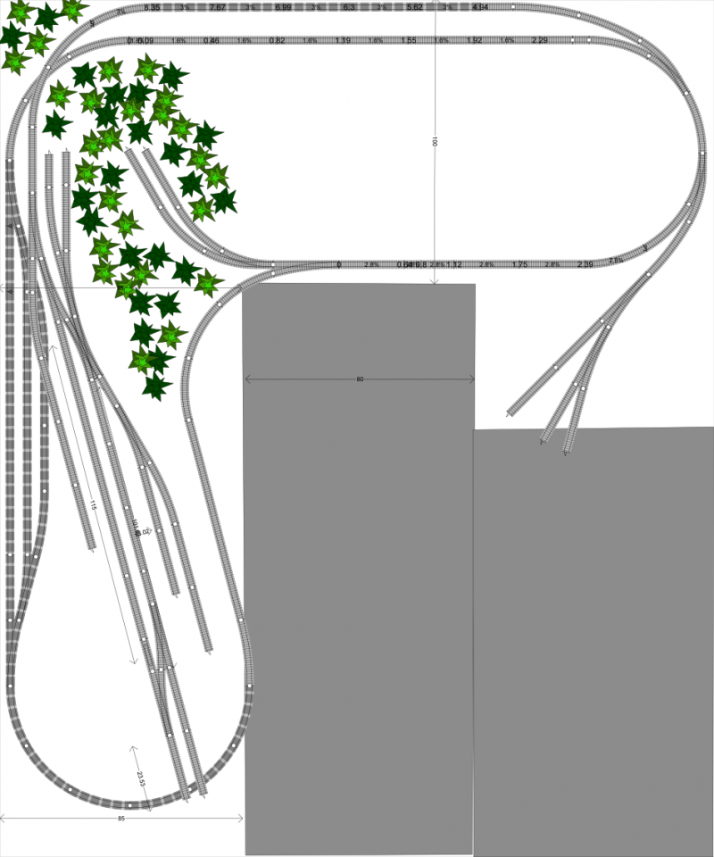

Dat als inleiding heb ik enorm lopen puzzelen voor en baanplan die ik gemakshalve even in Anyrail heb gemaakt en met een tekenprogramma wat nadere invulling heb gegeven. Om het eenvoudig te houden heb ik nu voor 1 rijverdieping te doen, ik heb pogingen ondernomen om ook een schaduwstation te doen, maar dat vind ik erg moeilijk als dat eronder moet komen via klimpspiralen, want de ruimte is zeer beperkt.
Achtergrond van mijn zolder:
- De onderkant van de U zit onder schuin dak. De rechterpoot moet ook wat bureauruimte zijn; de baan mag best daarachter lopen, als ik ervoor maar kan werken.
- Er staat ook een wasmachine, CV en Droger, gelukkig is de luchtvochtigheid niet heel hoog, maar klimatologisch voor een baan niet de beste omstandigheden. Temperatuur is gelukkig daardoor wel constant.
Ik hoop dat ik een eenvoudig plan heb, maar met genoeg mogelijkheden...
Dan hieronder mijn eerste baanplan:

Dat ziet er goed uit!
Alleen heb ik twee opmerkingen.
De eerste:
Zou je die wissels links boven het grote station niet kunnen weghalen en dan de kruiswissel vervangen door een hele of een halfe engelse wissel?
De Tweede:
Is het station wel lang genoeg voor de 1100 om om te lopen?
Het lijkt me niet een heel lang station en anders moet je met de plan d rijtuigen voor de 1100 gaan rijden en dat is ook geen gezicht lijkt mij.
Verder ziet het er mooi uit.
Ik ga dit zeker volgen.
Groet Thomas

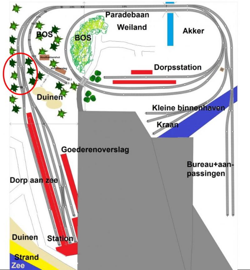

1ste vraag voor nu: kan je overal bij met dit baanplan ?
ik zie nu 1 grote plaat en das wat anders dan de omschrijving die ik las.
Het is niet handig als je van welke kant ook,niet bij een ontspoorde trein kan met je handen.

Dank voor jullie eerste opmerkingen
@thomas: die engelse wissel past volgens mij niet goed in de bocht, maar ik ga een poging wagen. Wellicht spaart het ruimte uit!
Voor de 1100 heb ik berekend dat de loc maximaal 17 cm is, de plan d rijtuigen 24 cm=totaal met 4 rijtuigen 96+17=113. Ik heb een lengte tussen de wissels van 130 genomen. Zou in theorie moeten lukken, maar mijn berekening is op obv de officiele maten terugrekenen naar h0.
@tijgernootje

Dat is opzich best te doen zelfs met een klimspiraal erbij denk ik,al zullen de ervaren spiraalbouwers hier miss meer van kunnen vertellen
Maar nogmaals,ik heb het idee als ik zo lees dat je alleen maar vanaf de voorkant een evt ontspoorde trein kan proberen te pakken omdat de rest van de baan straks overal tegen muren aan staat.
Klopt dat ?
Als dat waar is dan is t handig om te zorgen dat je baan niet al te diep/breed wordt,anders dan kom je met je handen nooit meer bij de achterkant van de baan en de probleem trein

Dat is correct, er zijn muren aan drie kanten (de onderkant van de tekening is uiteraard de open kant) en dan is het inderdaad ver reiken. Ik ben wel lang maar het is een behoorlijke afstand. Heb je suggesties daarvoor? Helpt een open baan of werkt het beter als ik een plaats maak dat ik alsnog via een luikje erbij kan?
Verder ben ik nog aan het puzzelen om het kleine station ook voldoende ruimte te geven. Mijn mat 36 moet er ook kunnen stoppen.
Dan ben ik nogal een leek op het gebied van digitaal rijden, maar ik zal de mat 36 van lima moeten ombouwen. Ik zal dat in een ander draadje nog verder vragen, maar moet ik er met mijn baanplan ook rekening mee houden? Blokverdeling of secties, en hoe zorg ik voor een regelmatige stroomvoorziening overal? Wat betekent dat voor mijn plan?

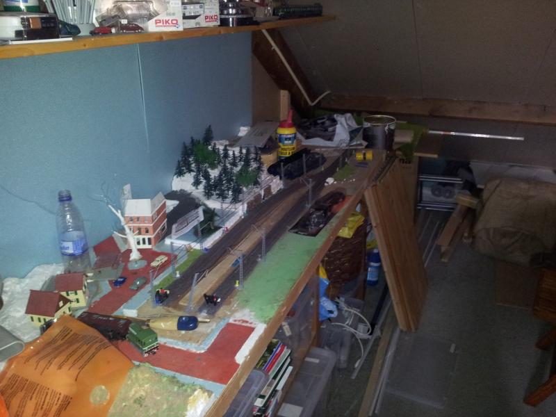

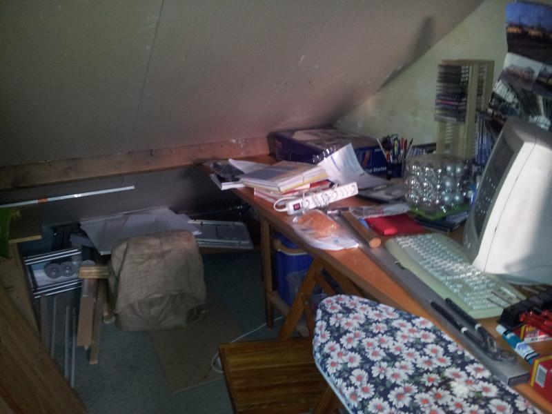

Om even een blik te geven hierbij wat foto's van de rommelzolder die behoorlijk aangepakt moet worden wil ik er een baan in kwijt. Maar een eerste begin was er altijd al.

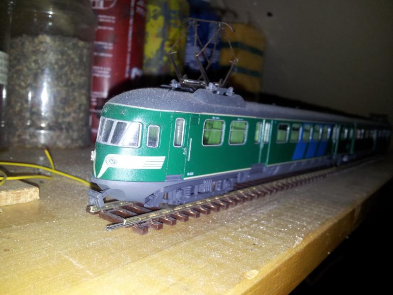

En tot slot de mat 36 die de strandverbinding moet maken:

20 February 2013, 11:31:10 »
Hoi Caelan,
Je hebt een mooi plan uitgewerkt. Er zitten veel speelelementen in, alles op 1 niveau (wat het bouwen wel makkelijker maakt) en er is gedacht aan afwisselend treinverkeer.
Waar ik al een tijdje tegenaanloop in dit sporenplan is de situatie linksboven.
Een bochtwissel dat even verderop de sporen weer laat kruisen. De afstand is te klein om er een trein te laten passeren, het eerste spoor is ook bereikbaar via een wissel verderop. Ik zie het nut niet in van deze situatieschets. Op zijn hoogst om een lok te plaatsen, de de trein op het eerste spoor overneemt, zodat de ingesloten lok weer vrij kan komen.
Maar dat kan ook anders:
Het gestippelde spoor is om een lok te kunnen plaatsen voor het eerste spoor. Daarnaast heb ik ook de houtoverslag gewijzigd en deze aangesloten op het station. Zo hoeft er minder over het hoofdspoor gerangeerd gaan worden. En waarschijnlijk hou je zo net iets meer ruimte over voor landschap in die hoek. Daarnaast oogt het wat minder druk, minder bochtig
Het zijn maar suggesties, zie maar wat je er mee doet.

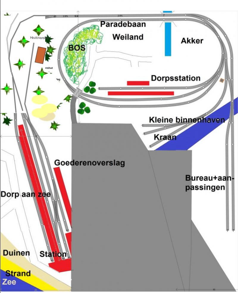

Hierbij de aanpassing op basis van de suggestie. Ik heb ook een aantal andere dingen gedaan. Met name met hoogteverschil. Hoe kijken jullie hier tegenaan?
Berichten: 8609
Re:Baanplan "Strandpoort" H0 245-295cm Tijdperk III-IV
20 February 2013, 18:06:26 »
Ik zou dat industriespoor rechts niet zo aanleggen. Dat red je niet met je hellingen. Laat dat spoor dan aftakken van het spoor geheel rechts.

Het industriespoor aan de haven midden rechts is op hoogte 0cm, het dubbelspoor/station erboven op 7 cm, maar ik ben vergeten dat ik inderdaad ook nog de hoogte van de brug moet nemen. Ik zal even kijken of ik dat op een andere manier kan oplossen. Ik vind het wel leuk om hoogteverschil te houden tussen het industriespoor bij de haven rechts en het dubbelspoor onderin. Ik heb wel in de tekening rekening gehouden met de hoogteverschillen bij de andere sporen, maar blijft wel lastig!

Om even terug te komen op je 1ste vraag.
Als je zoals dus klopt,niet overal bij kunt komen zonder problemen dan kun je 2 dingen doen:
1) het geheel minder breed/diep maken.
2) zorgen dat je idd ergens half verwege een "luik" hebt wat eraf kan zodat je dmv kruipen bij dat gat kan komen om je probleem te verhelpen.
Overigens is je 3 sporig industriespoor rechts zo niet handig,je kan er niks mee.
De sporen zijn te kort(over het algemeen) om er bv een sleepje schuifwand wagens,ketelwagens of ander zaken neer te zetten en een overslag met bv een goederenloods lijkt dan ook erg te mis staan.
Als je iets wil doen met industrie of goederen overslag dan ben je beter met langere sporen dan 3 tekorte waar nog geen loc kan staan(zomaar een voorbeeld)
En zoals het nu getekend is met die 3 sporen verplicht je je eigen om geduwd naar het eind van die lijn te rijden,aangezien je loc niet kan omlopen.
Ook dat is voor zo'n afstand niet aante raden als je met hellingen wilt werken erin.
Tot zover wat punten op de I van mijn kant,zie maar of en wat je er mee doet

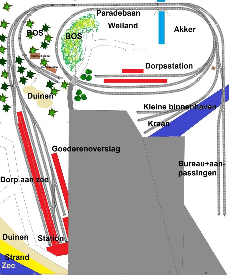

20 February 2013, 23:16:02 »

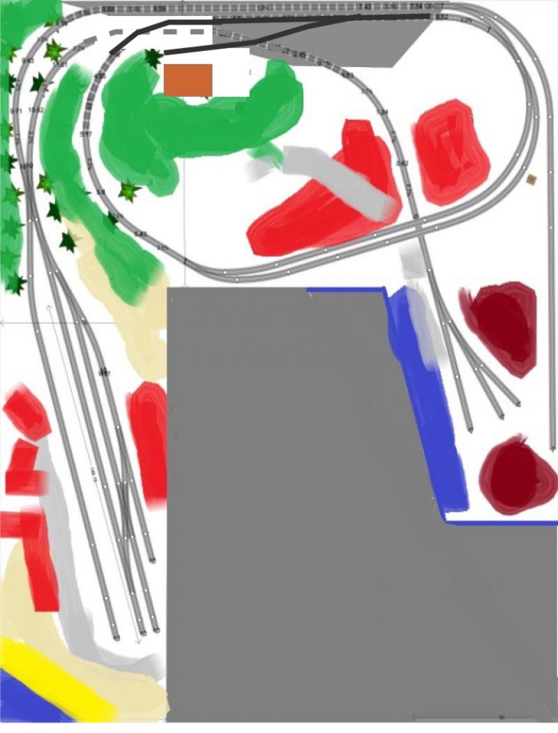

Het idee is creatiever, minder statisch
Zeker het haven spoor dat onder de brug vandaan komt zal een leuk kijkje geven. Of het qua helling zal halen, kan ik niet beoordelen. De houtopslag (linksboven gaat het niet halen, en de ronde baan wordt ongeveer een 8-baan, dan weer er over, dan er onder.
Qua havenaansluiting ben ik het met Floris (tijgernootje) eens, misschien is het handiger om twe sporen naast elkaar parallel aan de haven te maken. Twee overgangwissels er tussen en je kunt er een aarig treintje laten lossen en laden.
Een andere vraag, je hebt een 1100 met een aantal plan-D rijtuigen. Waar kunnen die kop maken, zodat de trein weer terug naar het station kan?
Edit:
Misschen een idee: Het strandstation op niveau 0, het dorpsstation op niveau 1 (+7-10cm) en de haven laten aftakken vanaf het strandstation, bijv ipv de hout overslag. De hout overslag kan je misschien nog ergens bij het dorpstation kwijt? Of bij het lange rechte spoor uiterst rechts?
Ter illustratie een plaatje:
De houtopslag heb ik verkleind tot 1 spoor, op die twee sporen kan je nauwelijks wagens meer wagens kwijt dan op dit ene.
Succes!
Laatst bewerkt op: 21 February 2013, 10:04:38 door tothebeach. Reden: Plaatje bijgevoegd

Dank voor de reacties! Wordt zeer gewaardeerd, ik denk dat ik weer een stapje verder kom. Het blijft puzzelen, maar dat is ook het leukste van dit onderdeel!
Ik vind het idee van tothebeach wel leuk! Ik ga even kijken of dat kan toepassen. Ten aanzien van het spoor bij de haven wil ik graag de inglenook sidings shunting puzzle houden voor het rangeerwerk. Dat blijft er in ieder geval in. Ook vind ik het hoogteverschil leuk om iets mee te doen. Ik zal binnenkort een nieuwe versie neerzetten. Wat ik nog wel even wil checken is hoe jullie het kopstation vinden. in principe heb ik deze de hele tijd zo gehouden, maar de idee is om een 1100 met 4 wagons kop te kunnen laten maken. Ik zit nog te dubben of ik een (oude) locloods voor een diesel rangeerlocje (-oer-sik oid).
Met het dorpsstation ben ik nog niet tevreden, misschien dat ik deze meer rechts wil hebben in een bocht.

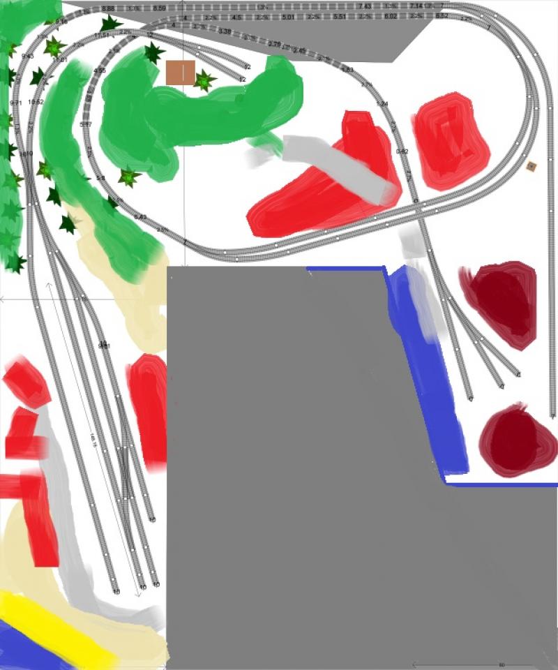

29 September 2013, 22:09:38 »
Dag allen,
Het heeft hier thuis even stil gelegen om verschillende redenen. Maar nu ik door heb hoe ik houtlijm van het spoor kan krijgen en dus mijn baan kan afbreken wil ik weer verder. Materiaal is nog zelfde als begin van het draadje.
Nu dus een update met een eenvoudig baanplan.
Wat ik heb is nu een kopstation, met daaronder een schaduwstation. Dan links een inglenook sidings shunting puzzle (rechts) als een havenspoortje. En dan in het midden een houtspoortje.
Ik worstel nog wel echt met de ruimte. Het kopstation is redelijk volledig volgens mij, van links af 1 klein spoor voor kleine lokale treinen, dan 2 lange sporen met omloopsspoor voor de intercity, dan 2 goederensporen. Bovenin nog twee sporen, een voor locdepot en een opstelspoor.
Maar dan de rest van de baan; dat is een flink gepuzzel geweest. Ik wil het ook niet te vol maken, dus vandaar enkelspoor, maar ik wilde dus de inglenook shunting puzzle erin en ook nog een houtspoortje en een rondje kunnen rijden.
Maar goed, graag commentaar van jullie experts!
