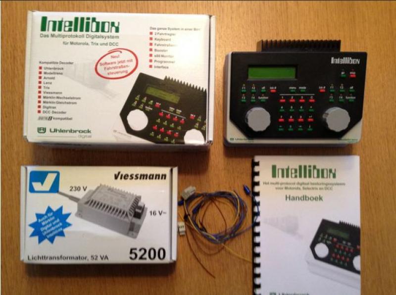

We zijn toch al een hele poos off-topic bezig dus dit kan er ook wel weer bij: vandaag heb ik mij via MP een 2e-hands Intellibox (I) aangeschaft met een Viessmann 52 VA voeding.
Als het goed is, kan ik nu eindelijk:
- een apart geïsoleerd stuk spoor als programmeerrails instellen;
- de mij onbekende decoders uitlezen en aan de hand van CV 8 (?) kijken welke dat zijn;
- de wissels via het toetsenbord bedienen.
Ik moet hem nog aansluiten en dan zal ik vast wel weer een hoop te vragen hebben  :)
Groet Freek
