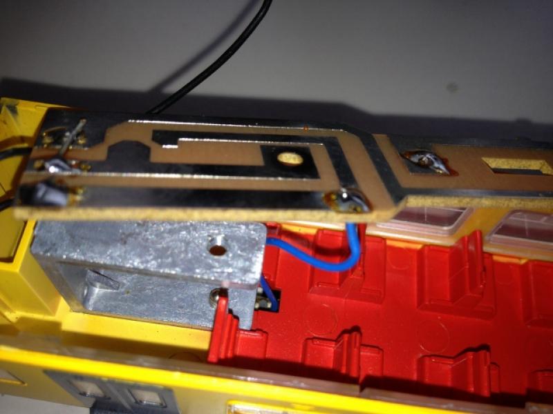

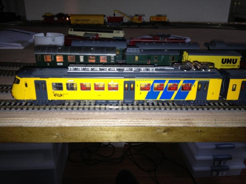

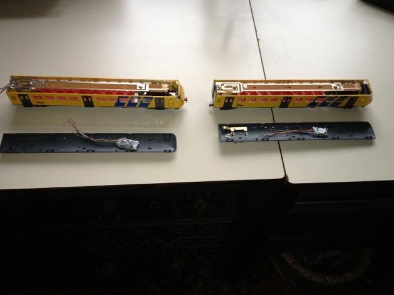

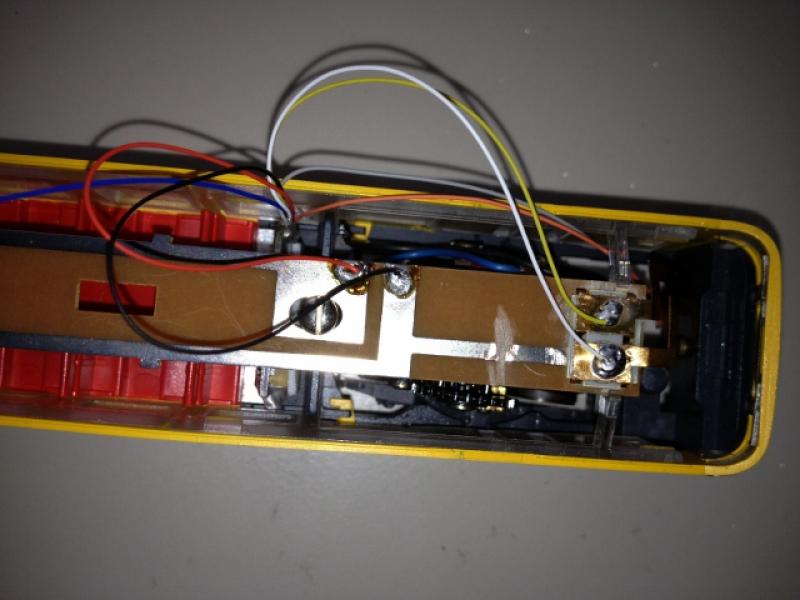

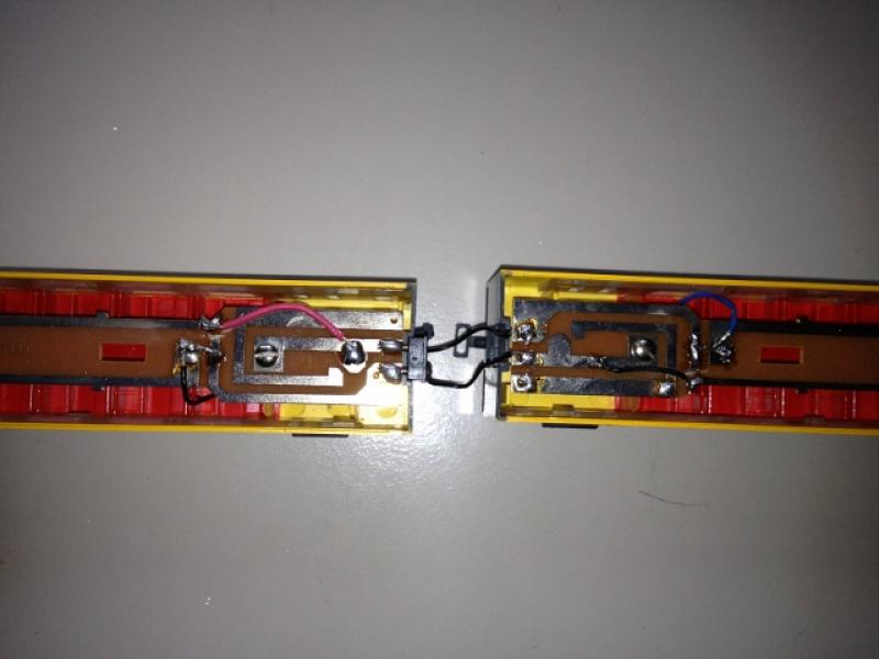

Ik heb mij vandaag maar eens op het ombouwproject gestort. Ik zal niet alle stappen herhalen die al beschreven staan, maar hieronder toch een kort fotoverslag.
Alles ligt klaar om ingebouwd te worden.

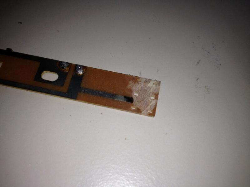

'Even' schuren. Dat was toch lastiger dan ik dacht. Gelukkig heb ik een paar weken geleden een soort dremel gekocht bij de Lidl met kleine slijpschijfjes en daar lukte het gelukkig goed mee.

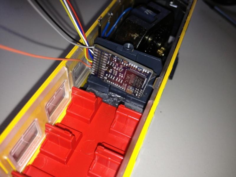

De eerste decoder is vastgeplakt.
En de eerste draden zijn gesoldeerd.

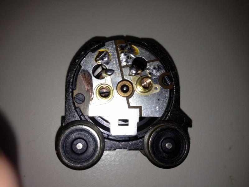

Het motorschild ontmanteld, geschuurd en weer teruggeplaatst.
Geen idee wat ik met dit blauwe draadje moest doen. Is de draad naar het wielcontact. Ben ik later wel achtergekomen aan de hand van de foto's.
En hier is alles gesoldeerd zoals het zou moeten zijn.

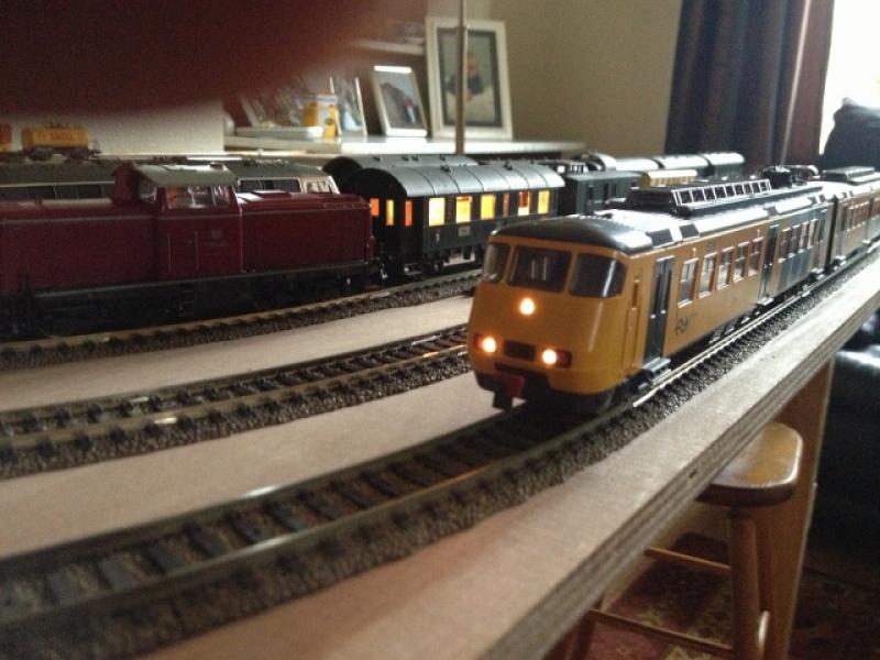

Klaar voor vertrek.......

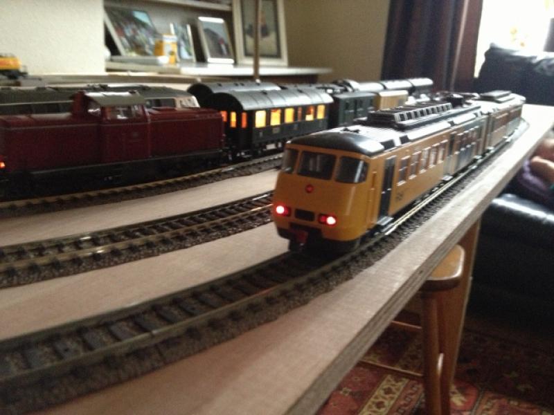

En oh wonder (met dank aan de duidelijke beschrijving) te sprinter reed meteen! Wel een probleempje maar dat kan aan mijn onkunde van de decoders liggen: het rijtuig zonder motor heeft geen verlichting. Ik heb beide decoders met mijn MM het adres 5 meegegeven maar de achterste decoder (LokPilot Basic) is wel een andere dan de voorste (LokPilot V4.0). Ik heb geen idee of ik die LokPilot Basis ook via de Locmode op de MM kan bedienen of dat dat anders moet.
De verlichting in het voorste rijtuig doet het prima met de LokPilot V4.0.
Ik zou ook nog graag willen weten hoe ik de rijrichting kan veranderen want als ik nu naar L draai, gaat de trein naar R en als ik naar R draai gaat de trein naar L. Ik dacht even simpel de aanvoerdraden omwisselen maar dat was toch te simpel gedacht  8)
Groet Freek
freekvo
  • Berichten: 814
Re:Fleischmann sprinter in R1 en R2 bochten
« Reactie #13 Gepost op: 16 February 2013, 15:06:31 »
Ik moet mezelf even corrigeren wat betreft de verlichting: rij ik naar links dan branden aan beide kanten de witte lichten; rij ik naar rechts dan branden aan beide kanten de rode lichten.
Dat zal niet het simpel verwisselen van twee draadjes zijn neem ik aan om dat beide kanten door een (aparte) decoder worden aangestuurd. Dus is programmeerachtigs?
Groet Freek
Martijn1974
  • Berichten: 868
    • Hanulveen.nl
« Reactie #14 Gepost op: 16 February 2013, 15:12:33 »
Freek,
Op de decoder van de motorloze bak even de rijrichting omdraaien door middel van CV29, de eerste bit (zie handleiding decoder).
Voor de rest ziet het er prima uit. Goed bezig.
